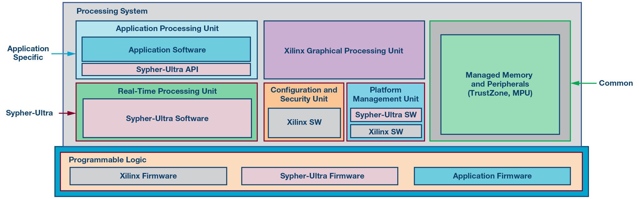

利用赛灵思 Zinq UltraScale+®®™MPSoC (ZUS+) FPGA系列,ADI公司开发了Sypher™-Ultra,通过具有多层安全控制的高保证加密系统,为生成和处理的数据的完整性提供更高水平的置信度。它利用ZUS+的安全基础以及ADI公司开发的其他安全功能,促进满足NIST FIPS 140-2、IEC 62443或汽车EVITA HSM等安全要求的最终产品。Sypher-Ultra位于嵌入式ZUS+功能和最终应用之间,为设计团队提供单芯片解决方案,以实现安全操作。为了提供高保证安全性,Sypher-Ultra平台利用可信执行环境(TEE),为静态和动态数据的安全奠定了基础。与安全相关的功能主要在实时处理单元和可编程逻辑中执行,使设计团队能够在应用程序处理单元中轻松添加其应用程序。该设计消除了产品团队掌握安全设计和认证的所有复杂性的需要,同时为安全操作提供了高度的信心。
嵌入式
图4.ADI公司的Sypher-Ultra实现。
制定实现更高设备级安全性的途径具有挑战性,特别是考虑到满足数字工厂苛刻步伐的上市时间限制。实施安全性的复杂性需要独特的技能集和流程。ADI公司的安全平台为设计团队提供了一种解决方案,可在更靠近工业控制环路边缘的地方实现安全性。减轻产品设计团队实施的复杂性,如安全设计、安全标准认证和漏洞分析,大大降低了风险和设计时间。ADI公司的解决方案在常用平台上提供易于使用的安全API,可在单个FPGA上实现高保证安全性和更高级别的应用共存。ADI公司的Sypher-Ultra产品支持安全使用Xilinx Zynq UltraScale+ MPSoC (ZUS+)系列,以隔离敏感的加密操作并防止未经授权访问敏感IP,从而通过边缘的硬件安全提供通往连接工厂的路径。
