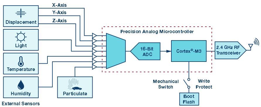

保护系统完整性的一种方法是使用机械开关对非易失性存储器进行物理写保护。当交换机设置为写保护时,内存在硬件中受到物理保护。将对内存的控制移到处理器域之外,使得在没有物理访问设备的情况下将永久性恶意软件远程安装到此内存中是不可能的。这将潜在攻击者的列表从世界上任何具有互联网连接的人减少到仅那些可以长时间物理访问设备的人。固件更新通常是非常罕见的事件。当需要固件更新时,用户可以将交换机设置为写启用内存以授权更新,然后在更新完成后对设备进行写保护。
传感器
图4.物理写保护固件(执行更新时除外)是保护设备完整性的有效方法。
许多器件还使用其非易失性存储器来存储写入访问所需的数据。在高安全性系统中,单独的非易失性存储器芯片可用于存储数据,但不能用于存储软件。攻击者仍可能通过将恶意数据写入此内存并利用软件错误来危害某些系统,因此应彻底分析和测试系统,因此无论此内存中存储什么数据,系统都不会受到损害。增加额外的内存芯片会增加成本 - 但是,一些闪存允许对某些扇区进行写保护,而允许其他扇区可写。
