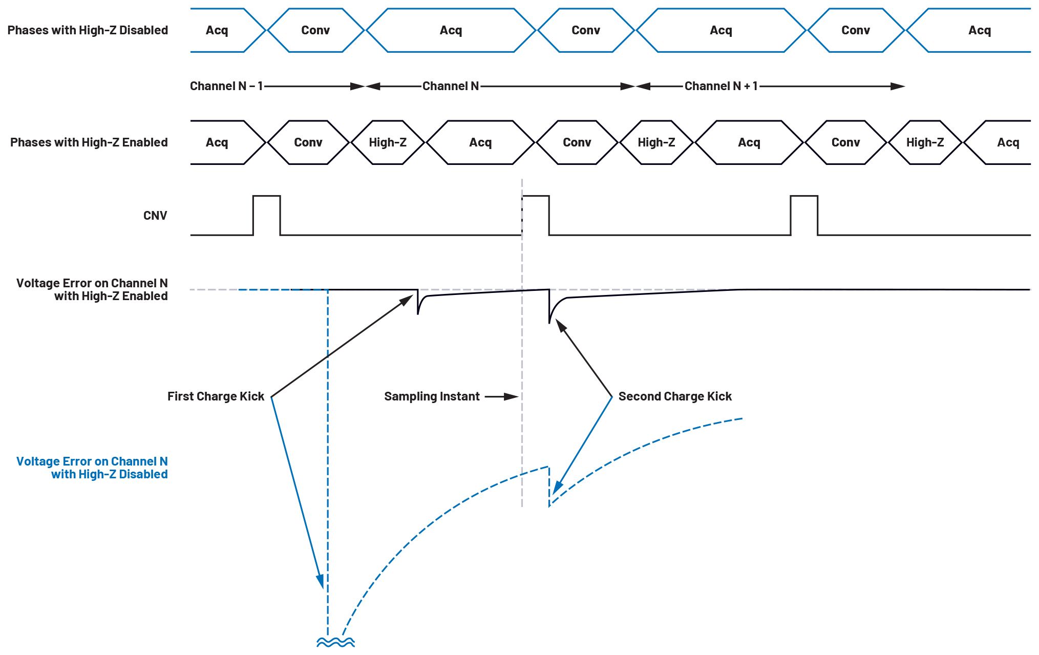

假设多路复用ADC在通道N – 1上转换,下一个要转换的通道是通道N。
在转换启动(CNV)的上升沿,对通道电压进行采样。在图2中,CNV的第一个上升沿对通道N – 1上的电压进行采样。然后,ADC转换通道N – 1上的采样电压。转换后,禁用输入高阻态,ADC继续采集序列中的下一个通道,即通道N。通道N上的电压通常与通道N – 1上的电压有很大不同,ADC电容现在充电到通道N-1。这会导致通道N(深蓝色虚线)上的电压产生巨大的冲击,并在采样时刻(CNV的第二上升沿)引入较大的通道电压误差。这就需要一个大的外部电容器来吸收冲击力,需要一个驱动放大器来提供必要的电荷。
adc
图2.高阻态使能和禁用时AD4696的相位。
当输入高阻态使能时,ADC的内部采样电容在开始实际采集之前充电至其将要采集的通道上的当前电压。在通道N – 1上转换后,立即引入一个高阻态相位,将ADC采样电容精确充电至通道N上的当前电压。这意味着,当ADC采样电容连接到外部输入时,它不会产生任何电荷,也不会产生任何反冲。在实践中,由于内部开关的电荷注入(第一次充电踢),通常会有很小的残余误差。这种小的残余误差导致通道N采样时刻的建立误差几乎可以忽略不计。启用高阻态时的这种电荷误差将极大地改善系统的稳定动态。
当通道N上的采样完成后,ADC必须继续进行转换。因此,内部开关将ADC采样电容与外部输入断开。这会导致由于开关开路电荷注入而导致第二次充电踢。通常,第二次电荷踢有更长的建立时间,因此第一次电荷踢的大小决定了通道上的建立误差。因此,必须将第一次电荷踢的大小降至最低。

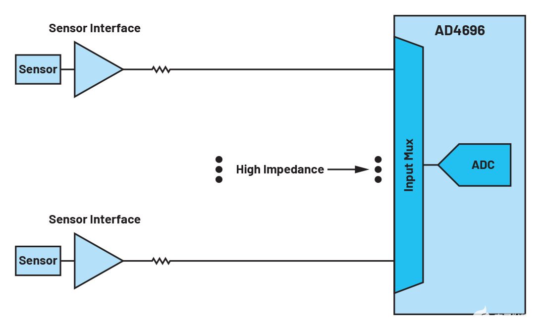

输入高阻态技术作为EasyDrive的一部分集成到AD4696(最新一代多路复用SAR ADC)中™功能集。因此,AD4696在通道上开始采集非常顺利。它免除了为每个通道增设反冲吸收电容器和驱动放大器的需要。这大大降低了系统尺寸和功耗,并显著简化了信号链,如图3所示。

AD4696系列采用输入高阻态的一个重要优势是,执行高阻态功能的电路都可以以转换速率进行上电循环。因此,高阻态函数的功耗与ADC的吞吐速率成线性关系,就像核心SAR ADC本身一样。与传统的、相当刚性的信号链设计相比,这提供了极大的灵活性。
输入高阻态功能也内置于LTspice模型®的AD4696。对第一次和第二次电荷踢进行精确建模,从而能够可靠地仿真信号链设计的稳定伪影。

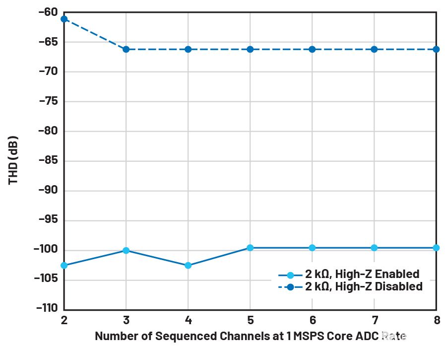

测量采用2 kΩ外部电阻,无需任何NP0电容。结果表明,启用模拟输入高阻时,交流和直流性能显著提高。该实验涉及AD4696内核ADC以1 MSPS运行,但选择越来越多的通道作为循环序列的一部分。数据在一个通道上收集,而序列中的其他通道则提供0 V输入。
图4显示了1 kHz、–1 dBFS音调下目标通道的失真性能。当通道在禁用高阻态的情况下排序时,由于采样电容未充电至后续通道电压,因此会出现非线性建立误差。这会导致明显的失真。启用高阻态后,失真性能有了很大的改善。
adc
图4.THD 与序列中的通道数的关系。测试音:1 kHz,–1 dBFS。

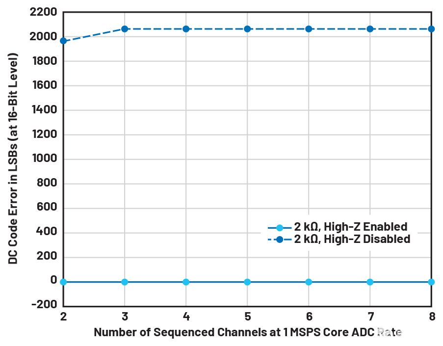

图5显示了带和不带高阻态功能的直流稳态建立误差。在该测试中,目标通道提供接近满量程的输入,序列中的其他通道以0 V驱动。 在目标通道上执行转换,同时向序列添加越来越多的通道,并绘制平均输出代码与预期代码的偏移。
adc
图5.16位电平LSB中的直流建立误差。
