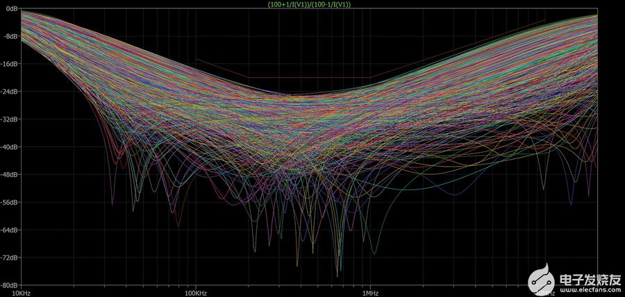

如何检查我的 PoDL 电路是否正常工作?
针对 10BASE-T1L 的 IEEE 802.3cg-2019 标准概述了 PHY 要满足的电气规格,包括电压电平、定时抖动、功率谱密度、回波损耗和信号下降(衰减)。PoDL电路会影响通信通道,回波损耗和信号衰减(或下降)是两个重要因素。
回波损耗是网络上可能发生的信号反射的量度,由电缆链路上所有位置的阻抗不匹配引起。回波损耗以分贝表示,对于10BASE-T1L中使用的高数据速率或长电缆距离(1700 m)通信,回波损耗尤其值得关注。图3(基于Graber的工作1) 显示了单对以太网 (SPE) 10BASE-T1L 标准 (10SPE) 物理层或 MDI 的 LTspice 仿真电路。仿真电路包括ADI公司的ADIN1110或ADIN1100 10BASE-T1L以太网PHY/MAC-PHY的100 Ω ±10%端接电阻。对信号耦合电容、功率耦合电感、共模扼流圈和其他EMC保护元件进行了建模。功率耦合电感标称值为1000 μH,占两个220 μH电感,每个电感有两个绕组(880 μH加裕量)。对于某些元件,推荐的元件值和容差范围是使用LTspice蒙特卡罗语法添加的。图4显示了使用LTspice添加的相应的蒙特卡罗仿真波形和极限线。所选元件和容差将符合回波损耗模板规格。®
图3.使用LTspice蒙特卡罗函数进行MDI回波损耗仿真。
图4.蒙特卡罗模拟波形。
