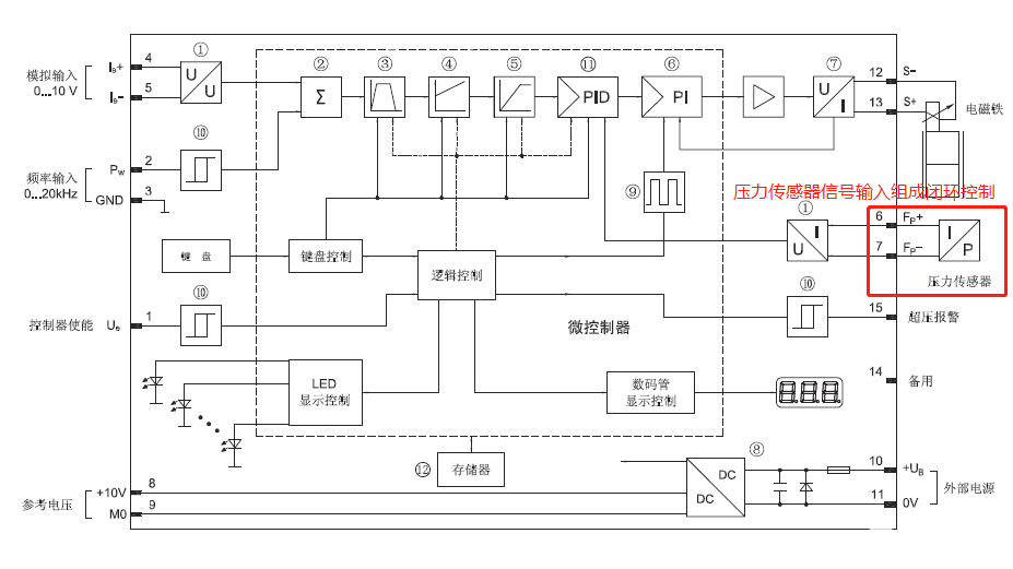

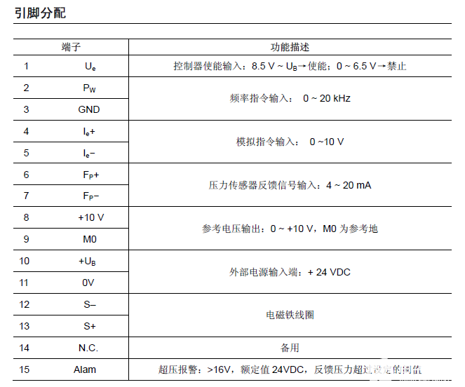

比例阀是一种输出量与输入信号成比例的液压阀,它可以按给定的输入信号连续的按比例地控制液流的压力、流量和方向。而普通阀不能按比例进行连续阶跃控制,是纯粹的单一动作式开关阀,其阀开口方向,开口量或弹簧设定力都是一定的,不能根据实际情况变化采集回的信息对目标进行自动补偿控制。比例阀控制类型有开环控制及闭环控制,开环控制是不带反馈信号输入,闭环控制是压力或位移传感器信号反馈输入,两者都需要采用比例控制放大器来实现信号转换来驱动比例阀精准定位控制。
