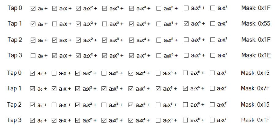

用户可以为每个抽头配置多项式项的数量。ADRV9002提供三个存储器项抽头和一个交叉项抽头,每个抽头的阶数为0至7。
型号选择
用户可以选择ADRV9002提供的默认型号选项(如图3所示),该选项适用于大多数常见情况。或者,用户可以通过启用和禁用术语来选择自己的模型。前三次点击(0 到 2)表示内存术语,其中点击 1 是中心点击。点击 3 是交叉项点击。
无线通信
图3.DPD 模型多项式项。
注意 点击 3(或交叉项点击)不应启用零阶项,以区别于内存项点击。

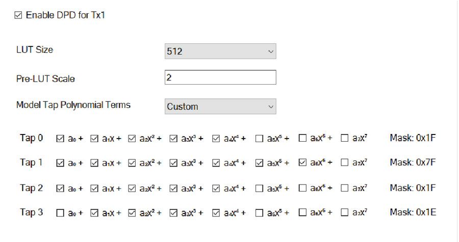

LUT 大小:用户可以设置 LUT 大小。ADRV9002提供256和512两种选择。使用512尺寸,用户将具有更好的量化噪声水平,从而获得更好的ACPR,因为较大的尺寸通常会提供更好的信号分辨率。对于窄带应用,我们建议使用 512 作为默认选项。256可用于宽带,因为噪声水平不那么严格,并且可以提高计算和功率。
预 LUT 缩放:用户可以设置预 LUT 缩放器以缩放输入数据,以更好地适应压缩扩展器。压缩扩展器从发射器获取信号并将其压缩以适合 8 位 LUT 地址。根据输入信号电平,用户可以调整此值以优化LUT利用率。可以在范围 (0, 4) 中设置这些值,步长为 0.25。本文最后一节详细介绍了压缩膨胀机。
配置
无线通信
图4.启用 DPD 的基本配置。

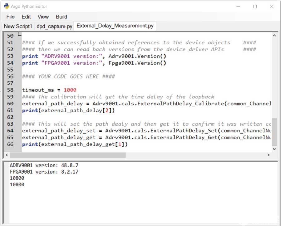

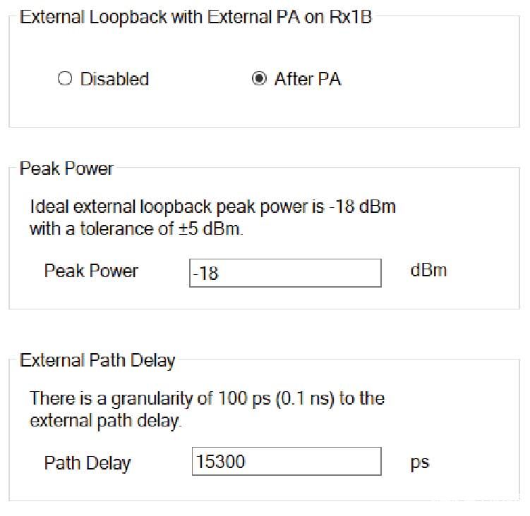

要执行DPD,用户必须在PA上启用外部环回路径,然后设置反馈功率以确保它不会超出范围。请注意,这是峰值功率,而不是平均功率。功率太强或太弱都会影响DPD性能。用户还需要设置外部路径延迟,可以使用External_Delay_Measurement.py获得。此脚本可在 IronPython 文件夹下的 ADRV9002 评估软件安装路径中找到。
请注意,只需为高采样速率配置文件(例如LTE 10 MHz)设置外部延迟。对于低采样率配置文件(TETRA1 25 kHz),用户可以将其设置为0。在本文的后面,我们将使用软件工具来观察捕获数据,以查看外部延迟效果。

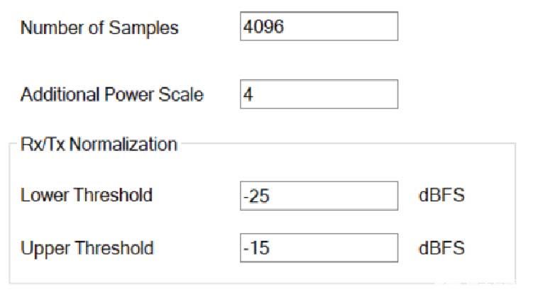

用户可以配置样本数。默认情况下,用户可以设置 4096 个样本。建议使用默认值。在大多数情况下,默认的 4096 样本将为 DPD 提供最佳解决方案。
附加功率刻度是一个更高级的参数。在大多数情况下,建议对ADRV9002使用默认值4。此参数与内部相关矩阵有关。根据我们的实验,默认值为我们测试的现有波形和PA提供了最佳性能。在极少数情况下,输入信号幅度极小或极大,用户可以尝试将此值调整为越来越小的值,以便相关矩阵保持适当的条件数,从而获得更稳定的解。
Rx/Tx 归一化:用户应将接收器/发射器归一化设置为数据线性的区域。在图6中,线性区域以红色显示。在这个区域中,数据的功率尚未达到压缩区域,并且足够高以进行增益计算。选择区域后,DPD可以估计发射器和接收器的增益,并继续对算法进行进一步处理。在大多数情况下,–25 dBFS 至 –15 dBFS 应适用于大多数标准 PA。但是,用户仍应注意,因为特殊的PA可能具有非常不同的AM/AM曲线形状,在这种情况下,需要进行适当的修改。本文后面的部分将对此进行更详细的描述。

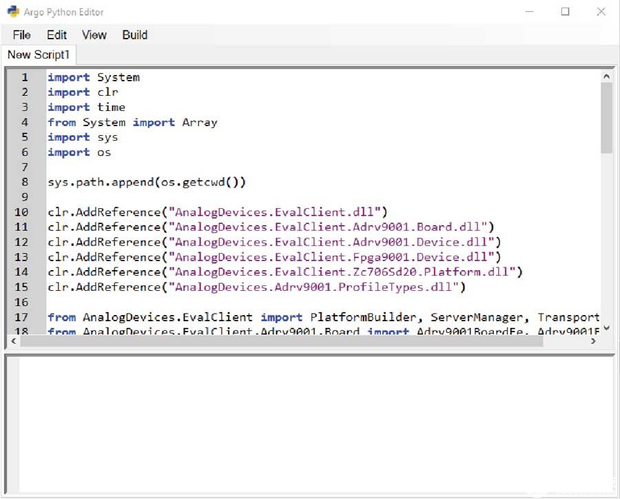

铁蟒蛇
下载 IronPython 库,以便在 GUI 上执行 IronPython 代码。
在这里,用户可以在GUI的IronPython窗口中运行dpd_capture.py,如图8所示,与MATLAB工具一起提供,以获取发射器和接收器的捕获数据。DPD采样率也包含在捕获文件中。
无线通信
图8.IronPython GUI 窗口。
请注意,此脚本应在启动或校准状态下运行。

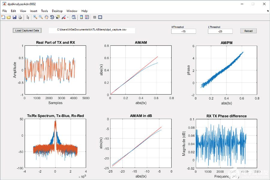

MATLAB 工具
MATLAB 工具分析从dpd_capture.py捕获的数据。该工具将有助于检查信号完整性、信号对齐、PA压缩电平,最后是DPD的微调。
MATLAB 工具需要 MATLAB 运行时。首次安装需要一些时间才能下载。安装后,用户可以加载 IronPython 脚本捕获的数据,然后观察绘图,如图 9 所示。
无线通信
图9.MATLAB DPD 分析仪。
用户还可以设置数据规范化的高/低阈值,并点击重新加载以查看更改。
首先,我们在时域中绘制了归一化的发射器和接收器数据。用户可以放大以观察发射器和接收器的对齐状态。我们只显示数据的真实部分,但用户也可以轻松绘制虚部。通常,实部和虚部都应该对齐或不对齐。
然后我们有发射器和接收器光谱——蓝色是发射器,红色是接收器。请注意,这是间接DPD,发送器数据将是预失真的数据,而不是SSI端口上的发送器数据路径。
接下来,我们有两条AM/AM曲线,分别是线性和dB刻度。这些是有关DPD性能和PA压缩状态的重要指标。
还提供了AM/PM曲线和接收器/发射器相位差。
此外,我们还有高阈值和低阈值。这些数字应与ADRV9002 TES评估软件中设置的数字相匹配。

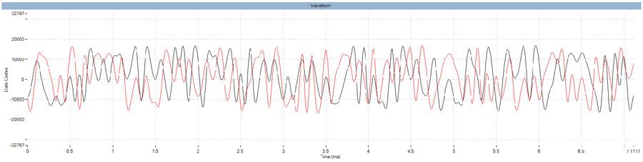

发射器/接收器未对齐
ADRV9002将尝试对发射器和接收器数据进行时间对齐。当用户捕获数据时,它们应对齐。延迟测量在初始校准时间内完成。但是,对于高采样率曲线,需要单独进行更精确的子样品对准。
无线通信
图 14.放大LTE10的真实发射器和接收器数据(未对齐)。
DPD是一种自适应算法,需要取两个实体(即发射器和接收器)的误差。在考虑发射器和接收器的误差之前,需要正确对齐两个信号,尤其是在使用高采样速率配置文件(例如LTE10)的情况下。对齐至关重要,因为样品之间的间隔很小。因此,用户需要运行脚本External_Delay_Measurement.py以提取外部路径延迟。此数字可以在“板配置”→“路径延迟”下输入。
无线通信
图 15.IronPython 外部延迟测量。
发射器和接收器数据未对齐的影响是,用户将观察到噪声更大的AM/AM曲线。
设置路径延迟数后,我们可以观察到 AM/AM 和 AM/PM 曲线更干净、噪音更小。相位差也小得多。

间接DPD的想法是在PA之前和之后捕获数据,而DPD引擎将尝试模仿PA的相反效果。LUT用于使用系数应用此效果,并且该模型是基于多项式的。这意味着DPD更像是一个曲线拟合问题,用户将尝试使用这些术语来“曲线拟合”非线性效应。不同之处在于曲线拟合问题拟合单个曲线,而DPD还必须考虑记忆效应。ADRV9002具有三个存储器抽头和一个交叉抽头,用于对DPD LUT进行建模。
图20显示了ADRV9002提供的三个存储器抽头和一个交叉抽头。一般策略类似于曲线拟合问题。用户可以从一些基线开始,然后添加和删除术语。通常,必须存在中心抽头(抽头 1)。用户可以逐个添加和删除术语,以测试DPD的效果。然后用户可以再添加两个记忆点击(点击 0 和 2)以添加记忆效果校正的效果。请注意,由于ADRV9002有两个侧抽头,因此这些抽头应相同,即对称。添加和删除术语也应通过逐个方法完成。最后,用户可以尝试跨项。交叉项从数学角度完成了曲线拟合问题,从而提供了更好的DPD性能。
无线通信
图 20.记忆项和交叉项映射。
无线通信
图 21.模型项设置无效。
请注意,用户不应跳过术语,将其留空,因为这会导致 DPD 出现不希望的行为。另请注意,用户不应在交叉项抽头上设置第 0 项,因为从数学角度来看,这也是无效的。
