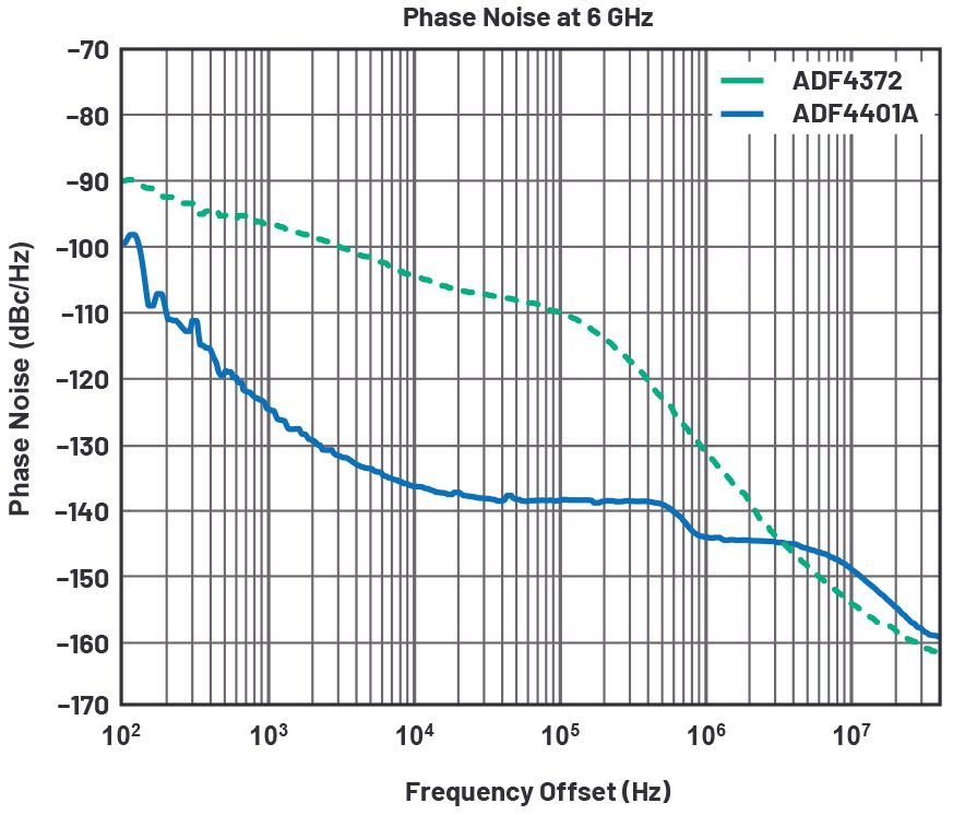

图7显示了该信号链的两个领先候选频率合成器的单边带相位噪声。5G NR波形的积分相位噪声可以通过使用6 kHz至100 MHz积分带宽对信号源的相位噪声进行积分来计算,如表1所示。

元件 集成相位噪声 @ 6 GHz (dBc/Hz) 集成相位噪声 @ 2 GHz (dBc/Hz) 集成相位噪声 @ 30 GHz (dBc/Hz)
ADF4372 –54.6 –64.1 –40.6
ADF4401A –73.1 –82.6 –59.1
在该信号链的典型中频下,ADF4372和ADF4401A的积分噪声水平极低。由于ADF4372需要更小的整体印刷电路板(PCB)面积,因此为RF转换器提供采样时钟是一个不错的选择,RF转换器产生IF信号。然而,正如预期的那样,ADF4401A器件由于其固有的低起始相位噪声而成为LO信号生成的信号发生器选择。在30 GHz时,与ADF4372器件相比,其集成噪声低约20 dB。这种低积分相位噪声水平可确保LO信号的相位噪声不会限制整个系统的整体EVM性能。
