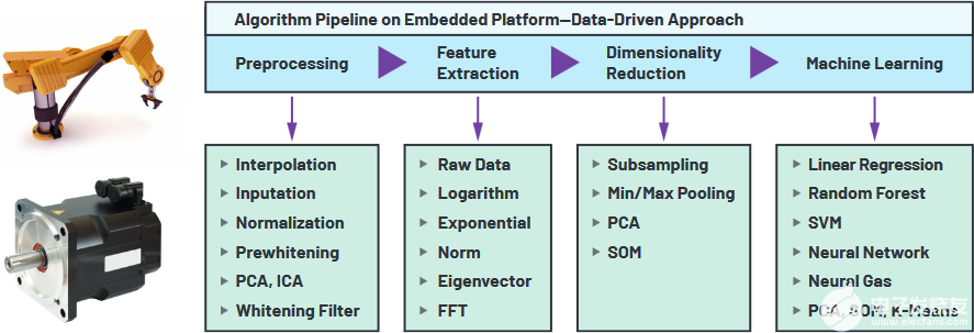

可以在嵌入式平台(如 iCOMOX)上实现的数据驱动方法的典型算法管道由三个组件组成(见图 3):1) 数据预处理,2) 特征提取和降维,以及 3) 实际的机器学习算法。
人工智能
图3.嵌入式平台的数据驱动方法。
在数据预处理过程中,数据的处理方式使下游算法(尤其是机器学习算法)在尽可能短的时间内收敛到最佳解决方案。因此,必须使用简单的插值方法替换缺失的数据,同时考虑到时间依赖性和不同传感器数据之间的相互依赖性。此外,数据通过预白化算法进行修改,使它们看起来是相互独立的。因此,在时间序列中或传感器之间不再有线性依赖关系。主成分分析 (PCA)、独立成分分析 (ICA) 和所谓的白化过滤器是预白化的典型算法。
在特征提取期间,特征(也称为特征)派生自预处理的数据。加工链的这一部分在很大程度上取决于实际应用。由于嵌入式平台的计算能力有限,这里还不可能实现计算密集型的全自动算法来评估各种特征并使用特定的优化标准来找到最佳特征——遗传算法将包含在其中。相反,对于低功耗的嵌入式平台(如iCOMOX),必须为每个单独的应用程序手动指定用于提取特征的方法。可能的方法包括将数据转换为频域(快速傅里叶变换)、对原始传感器数据应用对数、归一化加速度计或陀螺仪数据、查找 PCA 中最大的特征向量,或对原始传感器数据执行其他计算。还可以为不同的传感器选择不同的特征提取算法。因此,将获得包含来自所有传感器的所有相关特征的大型特征向量。
如果这个向量的维数超过一定大小,就必须通过降维算法来降维。可以简单地获取特定窗口内的最小值和/或最大值,也可以使用更复杂的算法,例如前面提到的PCA或自组织映射(SOM)。
只有在对数据进行完全预处理并提取与相应应用程序相关的特征之后,才能在嵌入式平台上最佳地使用机器学习算法来提取不同的信息。与特征提取的情况一样,机器学习算法的选择在很大程度上取决于各自的具体应用。由于计算能力有限,全自动选择最佳学习算法(例如,通过遗传算法)也是不可能的。然而,即使是更复杂的神经网络,包括训练阶段,也可以在iCOMOX等嵌入式平台上实现。这里的决定性因素是有限的可用内存。因此,必须修改机器学习算法以及整个算法管道中前面提到的所有算法,以便直接处理传感器数据。每个数据点仅由算法使用一次;例如,直接提取所有相关信息,消除了大量数据的内存密集型收集以及相关的高数据传输和存储成本。这种类型的处理也称为流分析。

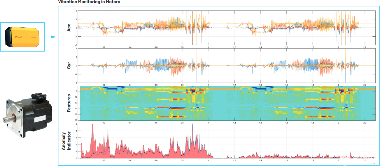

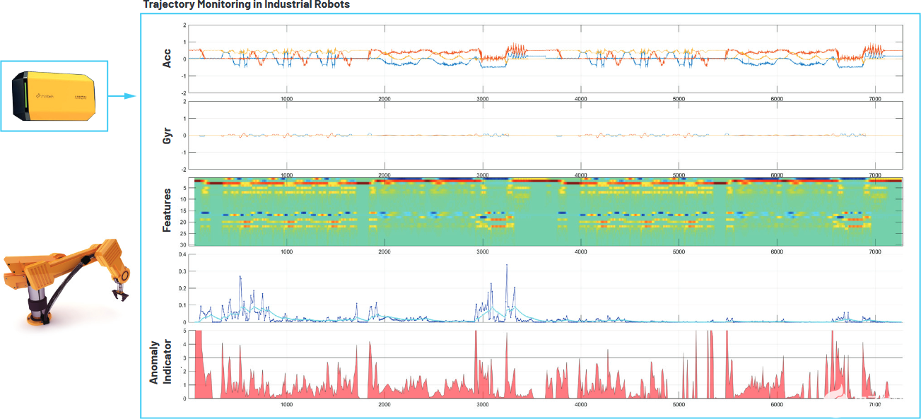

前面提到的算法流水线在iCOMOX上实现,并在两种不同的应用中评估了异常检测:交流电机的基于状态的监控和工业机器人的轨迹监控。两个应用程序的算法基本相同;只有参数化的区别在于,所考虑的时间间隔对于电机监控来说很短,而对于轨迹监测来说很长。通过硬件的限制,还对其余算法参数推导出了不同的值。采样率为1 kHz的加速度计和陀螺仪数据用作输入数据。对于电机状态监测,传声器数据也被用作输入数据,以包括声学特性,从而提高异常检测精度。嵌入式平台上的本地计算结果如图4和图5所示。在这两个示例中,都提供了加速度计和陀螺仪数据、局部派生的特征以及局部计算的异常指示器。该指标随着新的信号行为而急剧增加,并且在再次出现时要低得多;也就是说,新检测到的信号被学习算法在模型中考虑和更新。
人工智能
图4.嵌入式平台上交流电机的振动监测。

图5.嵌入式平台上工业机器人的轨迹监控。

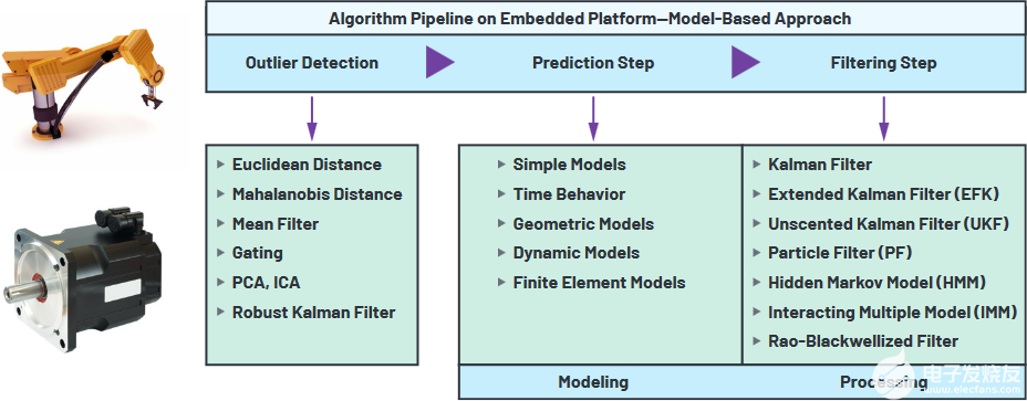

可以在嵌入式平台(如 iCOMOX)上实现的基于模型的方法的典型算法流水线由三个组件组成(参见图 6):1) 异常值检测、2) 预测步骤和 3) 过滤步骤。
人工智能
图6.面向嵌入式平台的基于模型的方法。
在异常值检测期间,与系统条件的实际估计值相去甚远的传感器数据要么进行分数加权,要么在进一步处理中完全取出。通过这种方式,可以实现更强大的数据处理。
在预测步骤中,当前系统状况会随时间更新。这是在描述未来系统状况预测的概率系统模型的帮助下完成的。这种概率系统模型通常来自确定性系统方程,该方程描述了未来系统条件对当前系统条件以及其他输入参数和干扰的依赖性。在这里考虑的工业机器人状态监测示例中,这将是单个关节臂的动态方程,它只允许在任何时间点的某些运动方向。
在过滤步骤中,然后使用给定的测量值处理预测的系统状况,并因此更新条件估计值。有一个等效于系统方程的测量方程,可以在公式中描述系统条件和测量之间的关系。对于这里考虑的位置估计,这将是加速度计和陀螺仪数据与传感器在空间中的精确位置之间的关系。
