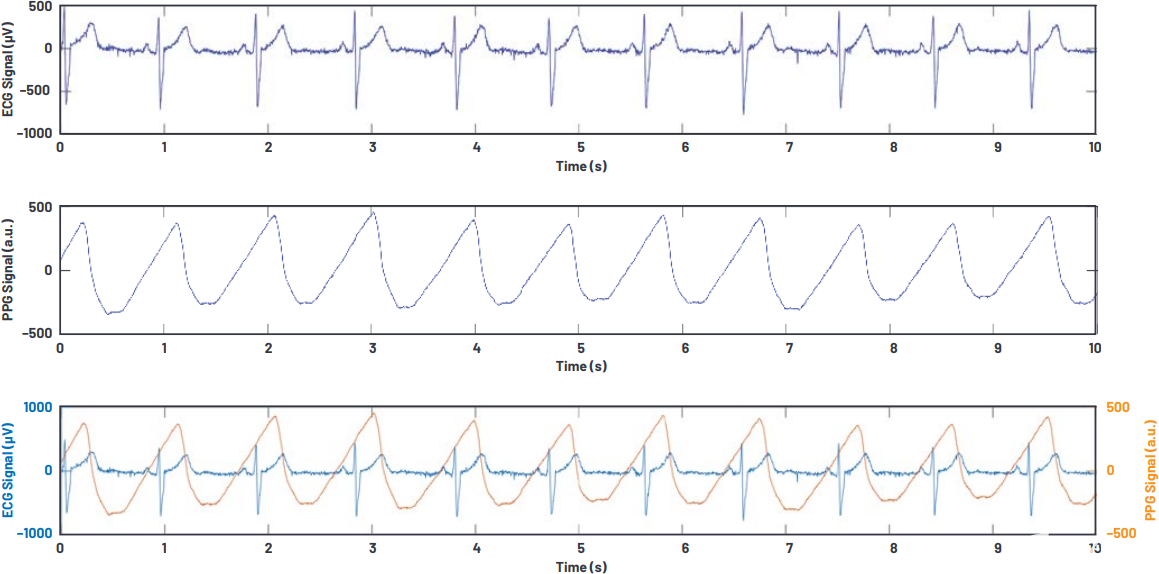

集成了时间戳功能,以支持来自多个连接传感器的数据样本之间的同步。一旦使用多个传感器数据来查找各种测量结果之间的相关性,就需要这样做。图2显示了如何使用该芯片测量与光电容积脉搏波(PPG)测量同步的ECG。基于脉冲传输时间(PPT)测量技术,可以在连续模式下测量血压。这对高血压患者非常有吸引力。时间戳功能使这成为可能。
led驱动器
图2.同时测量心电图和PPG以估计血压。

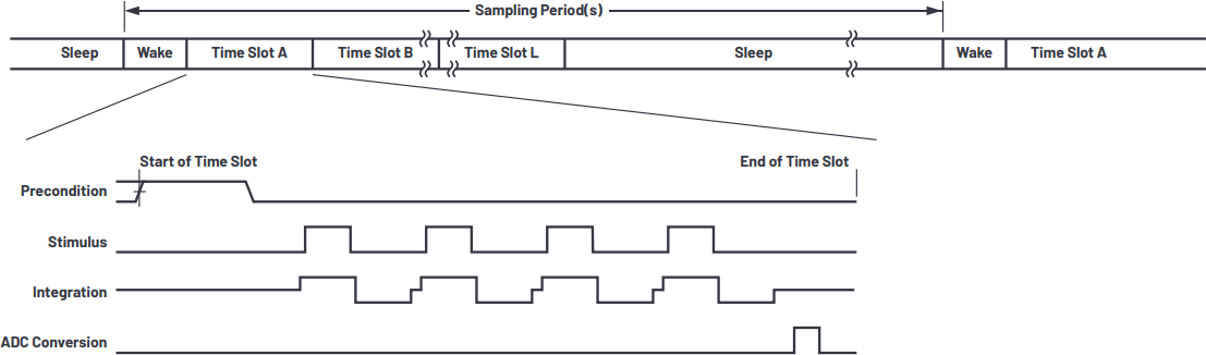

图 3a 显示了如何支持时隙操作。每个时隙从前置条件脉冲开始,然后是刺激脉冲,最后是光电二极管电流或来自ADC采样的另一个传感器信号的信号。
led驱动器
(a). 每个时隙的定时操作。
led驱动器
(b). 多次测量的时隙序列示例。
图3.时隙操作和 ADPD4000 测量序列示例。
图 3b 显示了一个操作序列的示例。上电后,进行复位操作,芯片进入休眠模式。唤醒芯片后,您可以依次对两个ECG信号(例如,LEAD I和LEAD II)进行采样,然后进行光学测量以执行SpO2读数和阻抗测量以测量皮肤电导率(EDA/压力)。下一节将解释实现这些测量中的每一个的过程。
