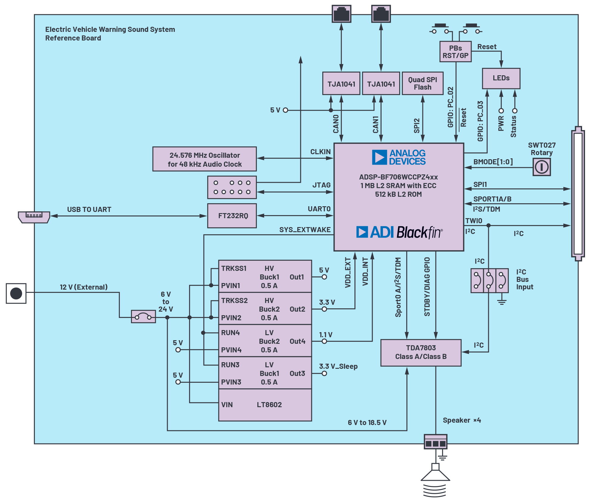

图2显示了详细的系统框图。线性™电源LT8602四通道单芯片同步降压稳压器提供系统所需的所有电压轨,源自12 V汽车电池电源。2 MHz开关频率允许用户避开关键的噪声敏感频段,例如AM频段。LT8602的3 V至42 V输入电压范围使该器件非常适合汽车应用,这些应用必须在冷启动和启动停止情况下进行调节,最小输入电压低至3 V,抛负载瞬变超过40 V。
电动汽车
图2.详细的系统框图,在全功能板上使用Blackfin+处理器。

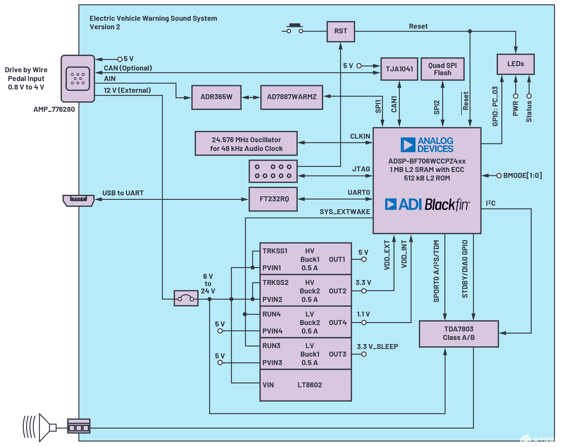

图3显示了一个替代系统框图,其中包含连接器、一组简化的外设和一个承载所有相关信号的汽车合格连接器。此配置允许设计更小外形的电路板。
该系统解决方案可降低系统物料清单(BOM)成本,因为ADSP-BF706可用作微控制器和音频处理器。
电动汽车
图3.详细的系统框图,在组件减少的电路板上带有Blackfin+处理器。

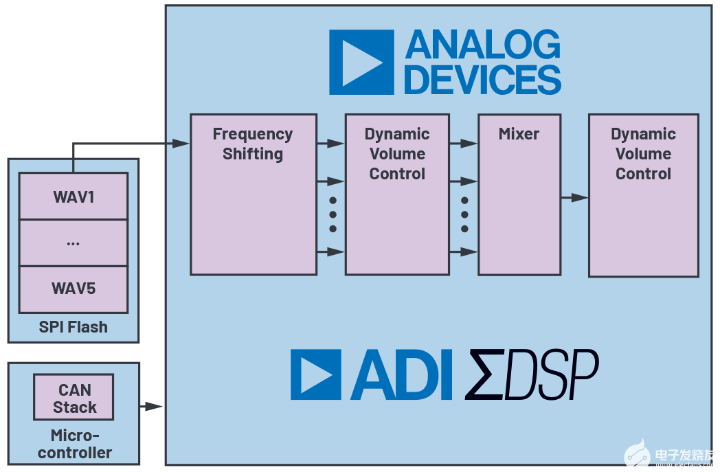

图 5 显示了 SigmaDSP 处理器内部的不同处理模块。
电动汽车
图5.SigmaDSP 处理器上的处理块。
使用SigmaStudio编程环境的ADAU1450支持以下软件要求:
多音生成
动态音量控制,多达 64 个范围
混音
限幅器
音高转换,随着速度的增加而增加音频音高
同时播放来自 SPI 闪存的多达 5 个 WAV 文件
ADI公司在SigmaStudio中提供发动机声音模拟器模块,以简化发动机声音调谐并减少所需的外部同步WAV文件数量。发动机声音模拟器可以在内部产生多达 32 次谐波。这些谐波的阶数和幅度可以通过图形用户界面(GUI)进行编程。
