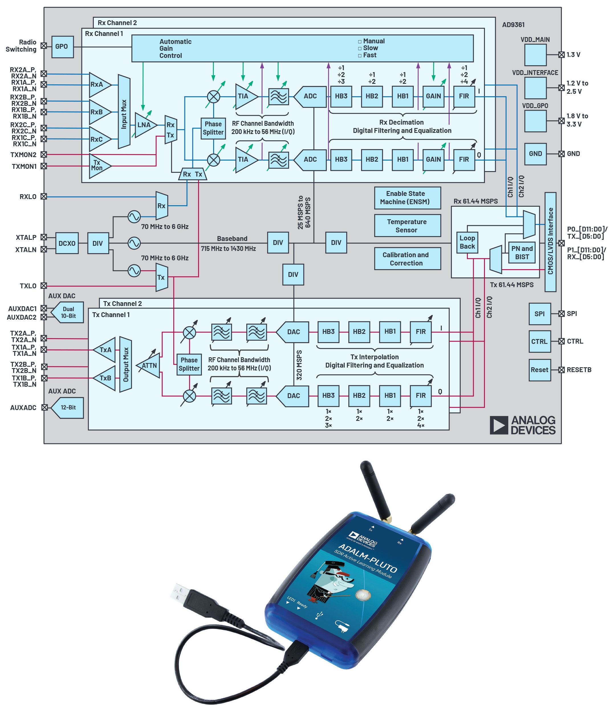

随着SDR在其许多变体中的引入而带来的变化也影响了业余无线电世界。尽管大多数收发器仍然具有与旧模拟收发器相同的控制,但其中许多收发器在混频器之后采用了中频电平的数字信号处理器(DSP)技术。其中一些还能够直接对频谱的整个短波部分(直流至30 MHz)进行采样。SDR的一个优点是其性能不会随着时间的推移而下降,因为许多关键的模拟组件部分被数字算法取代。另一个优点是,通过与模数转换器(ADC)和DSP等不同元件相辅相成,可以以更具成本效益的方式获得模拟无线电中需要昂贵组件(如混频器或滤波器)的相同性能。在同一硅器件中集成多个模块,如镜像抑制混频器、振荡器和ADC,使得新的接收器架构变得可行,这对于分立技术实现非常关键。一个例子是AD9363/AD9364 RF捷变收发器等器件,它将所有RF前端、混合信号和数字模块组合在一个器件中,用于接收和发送。当与管理进出设备的数字数据流的FPGA配对时,构建完整站的剩余元素是天线,功率放大器和计算机上运行的软件算法。
ADI提供ADALM-PLUTO SDR来演示AD9363的功能,如图3所示。这是一种经济高效的硬件工具,工程师可以使用它来开发基于新SDR方法的无线电应用。AD9363的接收和发送带宽为20 MHz,一旦Es'hail-2的窄幅和宽下行链路转发器在外部下变频至235 MHz至3.8 GHz的频率范围,它就可以轻松接收这些转发器。它可以在上行链路频率上传输,无需任何外部上变频器。与相同类别和价格的设备相比,另一个有益的功能是它具有两个用于接收和发送的连接器,因此支持全双工操作。正常的业余无线电交互是半双工的(您要么说话,要么听),但是实时接收自己的传输的能力使您可以了解是否正在以清晰的方式进行调制,或者是否需要增加/减少发射功率。调整接收天线后,它还有助于将发射天线指向天空。
ADALM-PLUTO由一些自由软件包支持传输和接收,这些软件包通常由业余无线电爱好者自己编写。一个例子是Simon Brown(业余无线电呼号G4ELI)的SDR控制台。该软件管理用户与收发器之间的交互,并在软件中实现解调和调制。
ADI
图3.ADALM-PLUTO及其收发器AD9363。

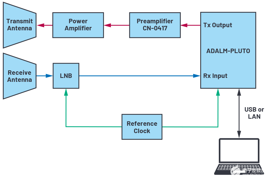

无线电业余爱好者以构建自己的硬件和重新利用现有设备以满足他们的需求而闻名。对于接收天线和下变频器,最便宜的替代方案是用于商业卫星电视和低噪声块 (LNB) 的普通卫星天线。LNB 包含波导和下变频器,可将 10.450 GHz 的输入下行链路信号转换为小于 1 GHz,这属于 SDR 的可接收频段。窄带调制类型,如CW(几十Hz)或SSB(小于3 kHz)要求高度稳定的本地振荡器以避免连续重谐,这在广播电视(一些MHz)使用的宽带调制类型中不太重要。在现代数字通信中,由于热问题引起的频率偏移和长期漂移的补偿已内置于标准中,并由每个人实施。不幸的是,对于业余无线电运营商实施的许多窄带调制方案,这并没有标准化或实施,并且期望LNB或基带信号中的PLL或采样率精度和漂移是完美的。为了确保这一假设是正确的,有时会使用高精度/低漂移参考时钟。由于许多业余无线电操作员更愿意交换参考时钟而不是实施复杂的数字信号处理技术,因此许多人会推荐这种简单的解决方法。
由于上行链路频率在WLAN 2.4 GHz频段内,因此获得许可的运营商可以重新利用现有的WLAN设备,如功率放大器和高增益天线。ADALM-PLUTO的功率输出约为5 dBm,不足以驱动输出功率为几瓦的功率放大器。CN-0417参考设计基于ADL5606 20 dB功率放大器,由LTM8045 SEPIC微模块转换器供电,可提供足够的功率增益来克服这一限制。图 4 显示了如何布置通信站。该站还可以在现场快速部署,以支持应急通信。
ADI
图4.特别提款权卫星广播电台。
