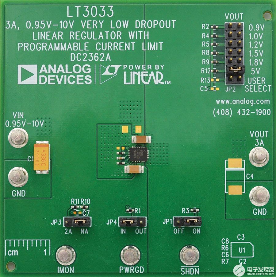

图1显示LT3033采用1.2 V输入电源提供0.9 V/3 A电压。为了保持稳定性,IN和OUT引脚至少需要10 μF极低ESR陶瓷电容。增加一个前馈电容(CFF) 从 V外ADJ引脚可以改善瞬态响应并降低输出电压噪声。从REF/BYP引脚到GND的10 nF旁路电容通常在10 Hz至100 kHz带宽内将输出电压噪声降至60 μV rms,并软启动基准电压源。稳压所需的最小输入电压等于稳压输出电压V外加上压差或 1.14 V,以较大者为准。演示板如图2所示。

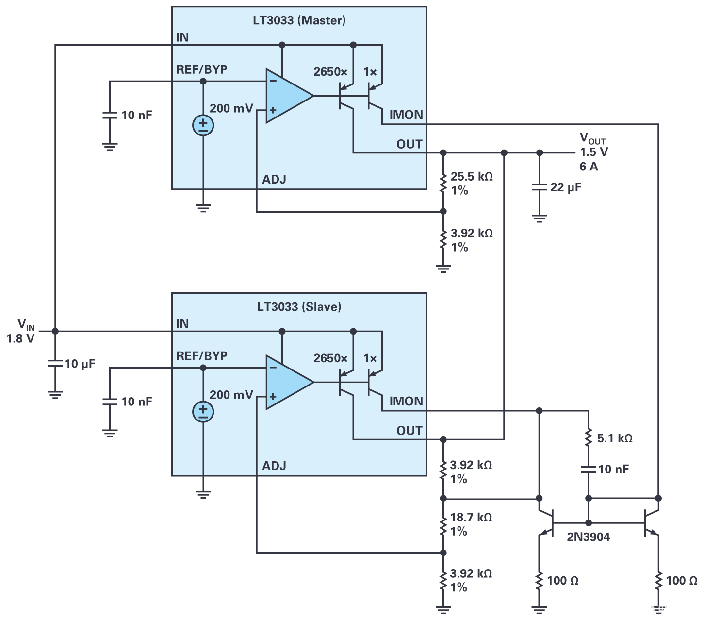

将两个LT3033并联用于6 A应用
对于需要3 A以上电流的应用,可以利用其电流监控器功能并联多个LT3033。图3显示了两个LT3033与两个2N3904 NPN器件并联以产生1.5 V、6 A输出。各个 IN 引脚和 OUT 引脚分别连接在一起。一个 LT3033 充当主器件,控制 LT3033 从器件。
IMON引脚与NPN电流镜相结合,构成一个简单的放大器。该放大器向从机 LT3033 的反馈分压器注入电流,以强制来自每个 LT3033 的 IMON 电流相等。100 Ω电阻在满载时提供113 mV发射极退化,以确保良好的电流镜匹配。从机LT3033的输出电压设置为1.35 V,比电路输出低10%,以确保主LT3033保持控制。从器件 LT3033 的反馈电阻器被分成多个部分,以确保从机 NPN 有足够的裕量。从器件频率的IMON引脚上增加一个10 nF、5.1 kΩ电容和电阻组合,用于补偿反馈环路。

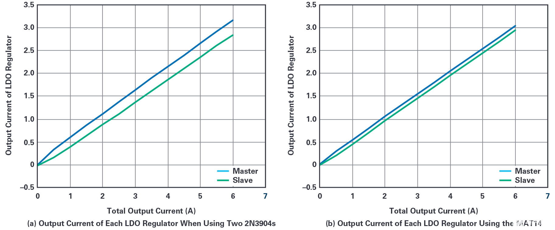

虽然该电路可以提供6 A负载电流,但均流精度受到两个NPN器件之间失配的限制——失配会导致电路板上的热量分布不均匀。通过使用匹配的单芯片晶体管(例如ADI公司的MAT14)来代替两个分立式NPN器件,可以实现更高的均流精度。MAT14 是一款四通道单芯片 NPN 晶体管,具有出色的参数匹配性能。其最大电流增益匹配为4%。
图4分别比较了使用分立和匹配NPN器件的每个LDO稳压器的输出电流。与2N3904相比,MAT14电流镜将电流失配从5.3%降低到1.6%。

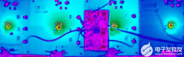

使用匹配的组件并联四个 LT3033,以实现良好的平衡电流和均匀的散热

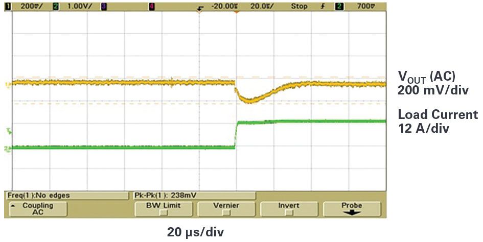

通过扩展电流镜和添加从器件 LT3033,并联电路架构可根据需要扩展到任意数量的 LT3033。图 5 示出了采用 MAT14 实现均流并联四个 LT3033 的解决方案。热性能如图6所示。四个 LT3033 的温度范围为 51°C 至 58°C。 考虑到每个器件沿输入走线的压降,热量均匀地分布在电路板上,表明该解决方案的均流是平衡的。图7显示了采用1.8 V输入供电的1.5 V输出、12 A电源的瞬态响应。
