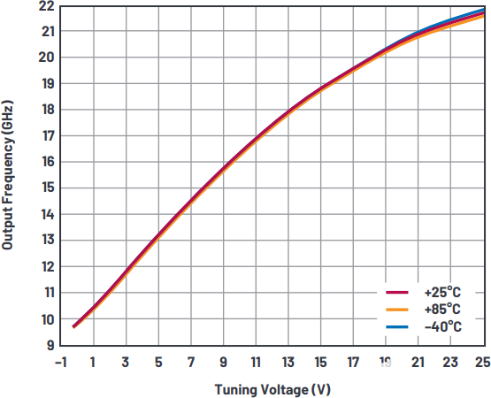

基于砷化镓(GaAs)或硅锗(SiGe)制造的宽带单核VCO通过将VCO的调谐端口范围从5 V(通常可从大多数硅基PLL电荷泵获得)扩展到15 V甚至30 V,解决了范围与噪声的问题。这意味着谐振器Q可以保持不变,但扩展的变容二极管可调谐性提供了更宽的调谐范围,而不会降低相位噪声。这种更高的调谐范围带来了一个挑战,即使用有源低通滤波器将电荷泵电压(通常为5 V)转换为15 V或30 V(参见图2中HMC733的调谐范围)。这些有源滤波器需要高电压、低噪声运算放大器。因此,典型的微波LO由PLL(ADF4106)和运算放大器、GaAs VCO组成,在许多情况下,还包括一个额外的外部分频器,用于将VCO信号分频到PLL的最大允许输入频率(ADF4106为6 GHz)。砷化镓VCO通常在S波段及更高频段工作,因为谐振器电路通常在2 GHz以上提供最佳性能。在设计电路板时需要非常小心和关注, 这需要电源方面的高度专业知识, 模拟, 射频和微波领域.设计PLL滤波器并仿真其性能需要大量的控制理论和噪声建模经验,并且熟悉每个单独的组件。完成这组任务所需的经验并不容易获得,并且往往由具有数十年硬件设计经验的资深人士获得。
pll
图2.HMC733调谐范围。

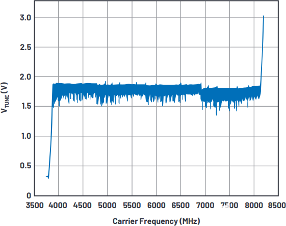

许多宽带LO都采用了这种方法。覆盖整个倍频程范围的VCO是非常有利的,因为一组分频器允许产生仅受最低可用VCO频率和最高可用分频器比限制的频率。硅工艺VCO设计的一个重大突破是将VCO范围分解为子带,通过切换不同的电容器组来实现。这允许覆盖更宽的频率范围,而无需通过降低振荡器谐振器Q来牺牲相位噪声,同时还允许使用较低电压的电荷泵,无需使用额外的运算放大器,这也需要更高的电源电压轨。进一步的增强功能将VCO频段的数量从数十个增加到数百个,甚至在单芯片IC上开发了额外的独立重叠VCO内核,根据需要切换,从而可以进一步优化相位噪声,如ADF4371(图3)。图2中HMC733的单核VCO与ADF4371的多频段VCO之间形成了鲜明的对比。
pll
图3.ADF4371频率与V的关系调整.
在频率与 V 上调整图中,HMC733调谐电压与输出频率成正比,而在图3中,调谐电压基本上在目标V的几百毫伏以内调整1.65 V。 智能频段选择逻辑或自动校准电路意味着用户不需要开发频率频段查找表,并且有足够的裕量来保证在电源范围内,特别是温度电压范围内可靠运行。

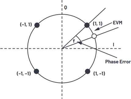

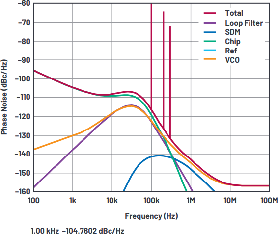

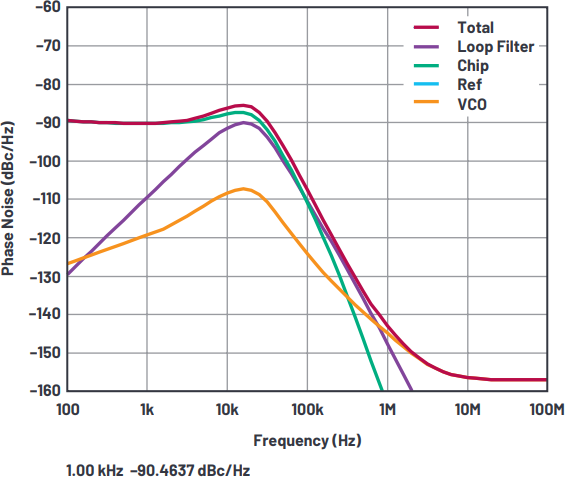

对更高数据速率的需求需要更低的误差矢量调制(EVM)速率(图4),这主要是由窄带无线应用中PLL频率合成器的带内相位噪声贡献决定的,使用200 kHz信道光栅的1.8 GHz输出所需的高N(9000)意味着由于N分频器的20log(N)贡献而导致严重的带内损失。64 QAM等更高阶调制速率需要更低的EVM,这推动了ADF4153A和ADF4193等小数N分频频率合成器的开发、采用和部署,这些频率合成器将通道光栅与PFD频率解耦,这意味着带内噪声显著降低。在ADF4106与ADF4153A的比较中可以看到这种优势(图5和图6比较),其中1 kHz时的带内噪声从–90 dBc/Hz改善至–105 dBc/Hz。此计算使用ADIsimPLL执行™,模拟ADI公司的所有PLL产品。
pll
图4.相位误差 QPSK。
pll
图5.整数 N,ADF4106 和 VCO-1901846T。
pll
图6.小数N分频,ADF4153A和VCO-1901846T。

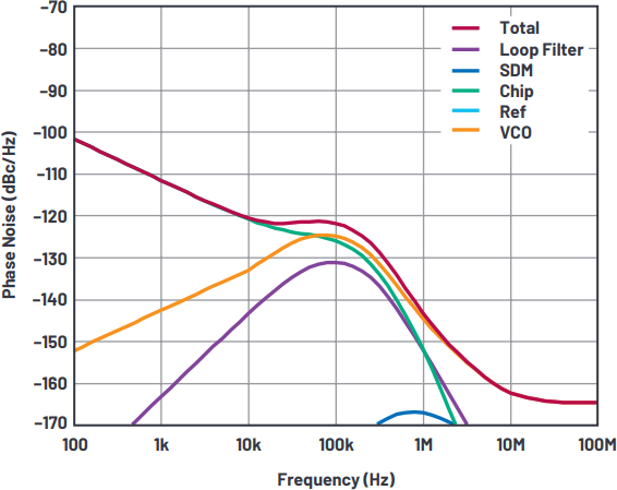

在提高PFD频率和频率分辨率的同时,PLL品质因数(FOM)也有所改进,从ADF4153的–216 dBc/Hz发展到ADF4371的–233 dBc/Hz(压裂模式)。图5中的ADIsimPLL图比较,显示ADF4106产生1.85 GHz输出,在整数模式下设置为200 kHz PFD频率,环路带宽为10 kHz,而ADF4371设置的PFD为160 MHz,环路带宽为150 kHz。在1 kHz偏移时观察到20 dB的差异,突出了PLL频率合成器技术的进步。
还显示了从1 ps到51 fs的积分均方根相位抖动的差异。值得注意的观察结果是,与过去电感Q主导均方根噪声性能相比,通过较低的FOM和小数N分频实现的带内噪声大幅改善,允许用户将环路滤波器带宽增加到150 kHz,抑制该带宽内的任何VCO噪声,并减少10 kHz至100 kHz范围内的性能下降。 这通常主导均方根噪声。更高规格的PLL基准电压源对于实现这种改进的带内相位噪声至关重要,但这种方法的性能和灵活性改进意味着大多数用户可以接受这种权衡。在某些情况下,新型小数N分频PLL的较低带内噪声可与偏移或转换环路PLL的带内噪声相媲美,其中混频器用于从VCO到PFD的反馈路径,从而大大简化了除最苛刻应用之外的所有应用的频率生成。

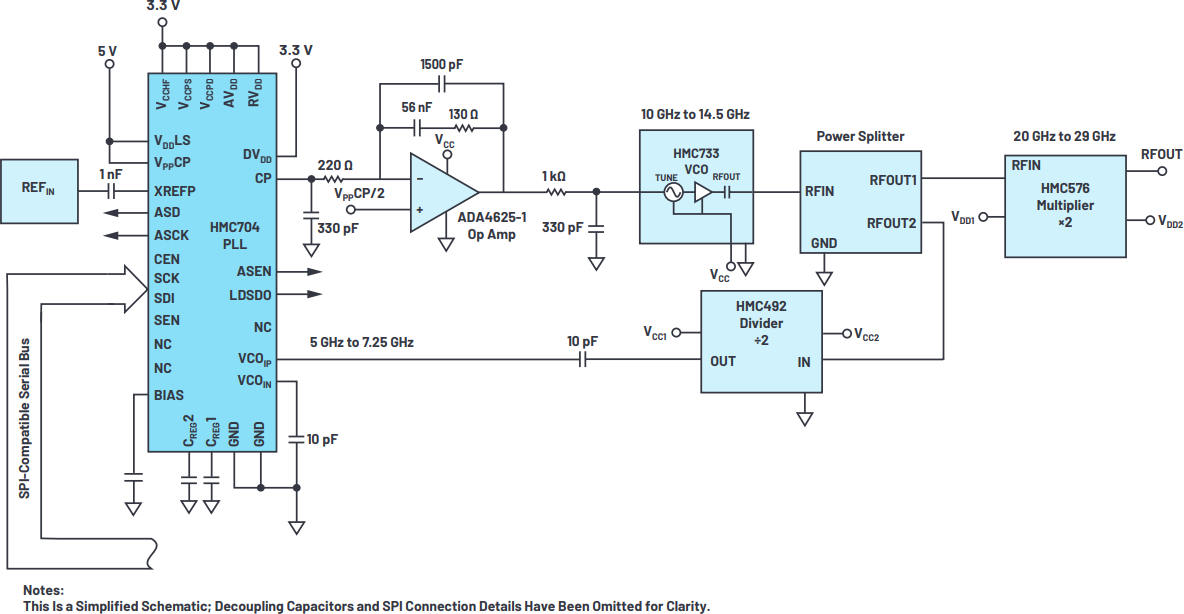

从前面所示的窄带示例中,新型PLL/VCO技术的优越性显而易见,但使用ADF4371生成宽带频率,并将其与使用HMC704 PLL与HMC733 VCO进行比较,也可以看到更显著的改进。用户在分立解决方案中面临许多挑战,其中目标是生成从20 GHz到29 GHz的干净可变LO。
首先,HMC733 VCO输出功率必须在板上分离并分频至适合HMC704的频率,因此必须使用外部分频器(HMC492)将HMC704允许的10 GHz至14.5 GHz范围缩小到5 GHz至7.25 GHz。
然后必须使用倍频器(HMC576)将10 GHz至15 GHz范围(最高20 GHz)乘以30 GHz范围。
需要一个有源低通滤波器来产生HMC733所需的调谐电压。本示例使用ADA4625-1。这还要求运算放大器的电源电压产生足够的调谐电压范围(本例中为15 V)。
调谐灵敏度的变化必须在VCO范围内进行补偿。通常,这是通过调节电荷泵电流以维持电荷泵增益和VCO增益的乘积来完成的。
HMC576乘法器后的VCO馈通约为–20 dBc。ADF4371上的调谐滤波器可将不需要的乘法器产物抑制35 dBc。这大大简化了任何后续过滤。
pll
图8.分立式锁相环/VCO 乘法器解决方案。

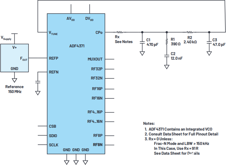

相比之下,ADF4371 PLL/VCO开箱即用即可产生此频率范围,仅需外部高质量基准电压源。布局可以从 EV-ADF4371SD2Z 复制,并复制随附的电源管理解决方案。环路滤波器设计也大大简化,因为灵敏度kV的变化不需要最终用户的补偿,也不需要有源滤波器元件。用户无需花费数周时间选择器件和花费大量时间为每个分立元件开发仿真模型,而是可以使用ADIsimPLL来设计和仿真预期性能,并通过评估ADF4371的评估板来准确了解预期性能,该评估板将与仿真性能非常匹配。较低的元件数量和较高的集成度对系统的尺寸和重量有明显的好处,但也注意到性能显著提高,因为ADF4371的计算积分均方根抖动为60 fs,而分立解决方案的计算积分均方根抖动为160 fs。从图9的框图中可以明显看出元件和面积的节省,有源器件和功率分配器的总面积等于96 mm2—省略必要的去耦电容和其他所需的无源器件—与 49 mm 相比2适用于ADF4371。如果需要,用户还可以选择为VCO提供3.3 V电源以节省功耗。
pll
图9.ADF4371原理框图

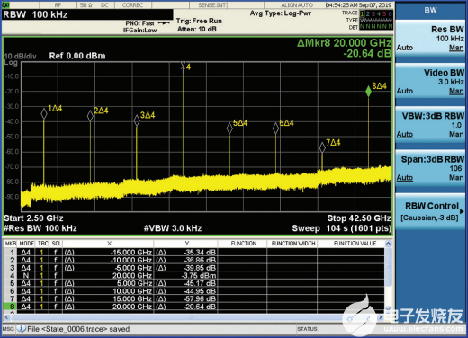

对于基波VCO模式,ADF4371的频谱纯度最高,无用杂散(非带内)仅限于VCO的谐波。对于许多转换器时钟应用,方波特性没有问题,可能确实是可取的,但对于仪器仪表应用,宽带杂散频率通常必须低于50 dBc。可调谐谐波滤波器有助于消除这些谐波,专门设计的ADMV8416/ADMV8432非常适合滤除ADF4371的输出。
ADMV8432是一款可调谐带通滤波器,额定工作中心频率范围为16 GHz至32 GHz,典型3 dB带宽为18%,典型插入损耗为9 dB,宽带抑制大于30 dB。该器件专为与ADF4371四通道输出配合使用而设计。同样,ADMV8416是一款可调谐带通滤波器,工作频率范围为7 GHz至16 GHz,典型带宽为3 dB,典型带宽为16%,典型插入损耗为8 dB,宽带抑制大于30 dB,适用于ADF4371倍增器输出。
pll
图 10.ADF4371 20 GHz输出。
