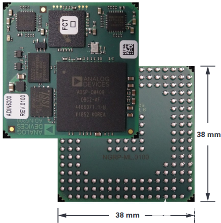

除了fido5000 REM开关芯片外,集成的RapID平台还用于DICON Touch的开发。它演示了一个基于fido5000作为嵌入式设计的完整解决方案。它将fido5000开关芯片、通信处理器、JTAG接口和PHY以及闪存、SDRAM和EEPROM等不同存储器全部集成在一个板上。下一代RapID平台将包括一个功能更强大,更节能的ARM Cortex-M4处理器作为通信处理器,可以根据要求在其上实现其他过程。对于DICON touch的开发,现有RapID平台的特性,如通用预认证工业以太网协议的可用性,非常符合JUMO的利益。在RapID平台上下载所有相关信息,包括电路图和布局数据,大大减少了开发时间。RapID平台的另一个有趣功能(也是DICON touch)是动态的集成Web服务器,可用于以非常简单的方式读取或更改网络参数以及输入和输出数据。此外,还可以通过 RMII 和 I 配置 PHY。®®®2C 接口。此外,PROFINET模块可以在启动时更新,因为固件在DICON Touch上镜像。
