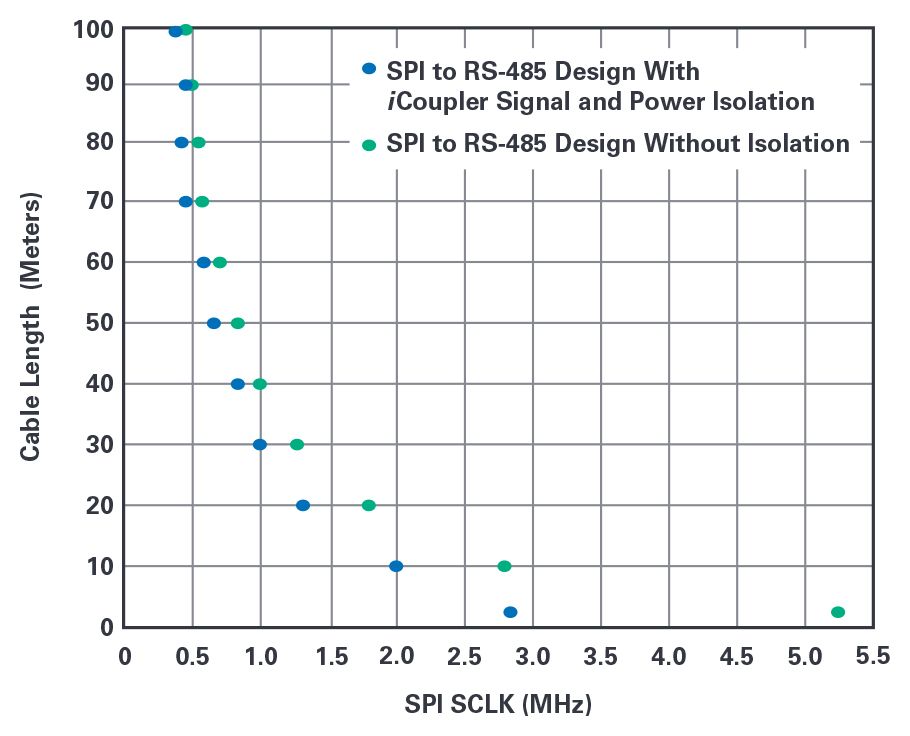

为了防止MISO采样不准确,可以减少电缆长度,降低SPI SCLK或在主控制器中实现SPI SCLK补偿方案(时钟相移)。理论上,系统传播延迟应小于SCLK时钟周期的50%,以实现无差错通信,在实践中,系统延迟限制为40%SCLK可以作为一般规则。
图2提供了第1部分所述的两种SPI至RS-485/RS-422设计的SPI SCLK与电缆长度的比较指南。1非隔离设计采用ADI公司的高速EMC鲁棒型小尺寸RS-485/RS-422器件(ADM3066E和ADM4168E)。隔离式设计还包括ADI公司的iCoupler信号和电源隔离型ADuM5401器件,为SPI至RS-485/RS-422链路提供额外的EMC鲁棒性和抗噪性。这种设计增加了额外的系统传播延迟,从而限制了在较高SPI SCLK速率下的操作。对于较长的电缆(大于 30 m),强烈建议增加隔离,以帮助缓解接地环路和 EMC 事件,例如静电放电 (ESD)、电气快速瞬变 (EFT) 和耦合到数据传输电缆的高压浪涌。当电缆长度扩展到30 m或更大时,隔离式和非隔离式设计的SPI SCLK与电缆长度性能相似,如图2所示。®

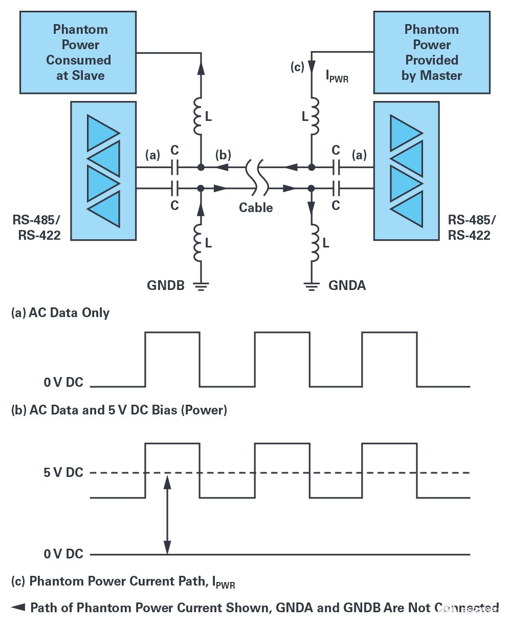

幻象电源将电源和数据结合在一根双绞线上,可在主设备、从设备之间实现单电缆解决方案。将数据和电源结合在一根电缆上,可在空间受限的边缘传感器节点上实现单连接器解决方案。
电源和数据使用电感电容网络分布在一根双绞线上,如图3所示。高频数据通过串联电容耦合到数据线,这还可以保护RS-485/RS-422收发器免受直流总线电压的影响,如图3a所示。图3显示了通过连接到数据线的电感器连接到主控制器的电源。5V直流电源偏置交流数据总线,如图3b所示。在图3c中,电流路径显示为I压水堆在主站和从站之间,使用电缆远端状态监控 (CbM) 从属传感器节点上的电感器从线路中提取功率。
图3.幻象电源物理层交流和直流电压电平。

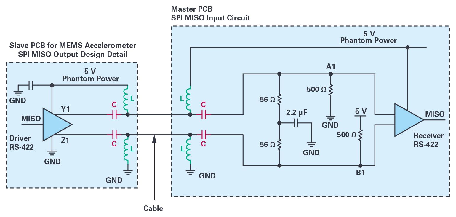

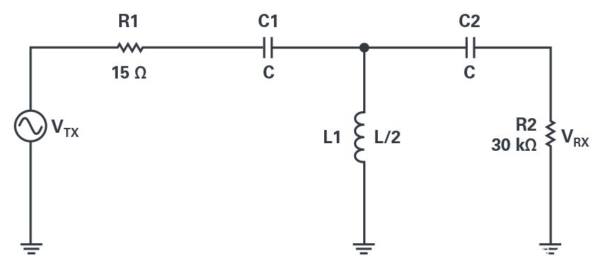

就本文而言,假设将幻象功率电感-电容网络添加到两根导线上,用于路由SPI MISO信号的RS-485/RS-422转换。图4显示了RS-485/RS-422的主从SPI设计以及SPI MISO数据线的幻象电源滤波器电路。滤波电路是高通的,因此要求传输的数据信号在直流或非常低的频率下没有内容。
图4.SPI至RS-485/RS-422设计和幻象电源滤波器电路。
二阶高通滤波器电路如图5所示,这是图4的简化表示。发送RS-485/RS-422设备的电压输出标记为V德克萨斯州,具有R1 15 Ω输出阻抗。R2 30 kΩ是接收RS-485/RS-422器件的标准输入阻抗。可以选择电感(L)和电容(C)值,以适应所需的系统数据速率。
图5.用于RS-422发送和RS-485/RS-422接收数据路径的二阶高通滤波器。

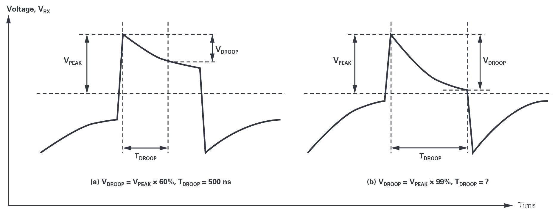

选择电感(L)和电容(C)值时,需要考虑最大RS-485/RS-422总线电压下降和下降时间,如图6所示。存在标准,例如单双绞线以太网,2其中规定了最大允许电压下降和下降时间,如图6a所示。对于某些系统,最大允许电压下降和下降时间可能更大,受信号极越点的限制,如图6b所示。
电压下降和下降时间可以与图5的仿真配合使用,以确定系统高通频率。
对于阻尼良好的系统,高通滤波器截止频率与下降要求之间的关系由公式1给出。3
图6.RS-422接收器的电压下降和下降时间。
在向RS-485/RS-422通信系统添加SPI幻象电源时,很明显,最小可能的SPI SCLK速率将受到幻象电源滤波器组件的限制。
为了实现无位差错的可靠通信,需要考虑最坏情况下的最小SPI SCLK,例如,所有SPI MISO采样位均为逻辑高电平,如图7所示。如果所有采样的MISO位都是逻辑高电平,则会导致比特率低于系统SPI SCLK。例如,如果SPI SCLK为2 MHz,并且所有16位均为逻辑高电平,则幻象电源LC滤波器网络的等效SPI MISO比特率为125 kHz。

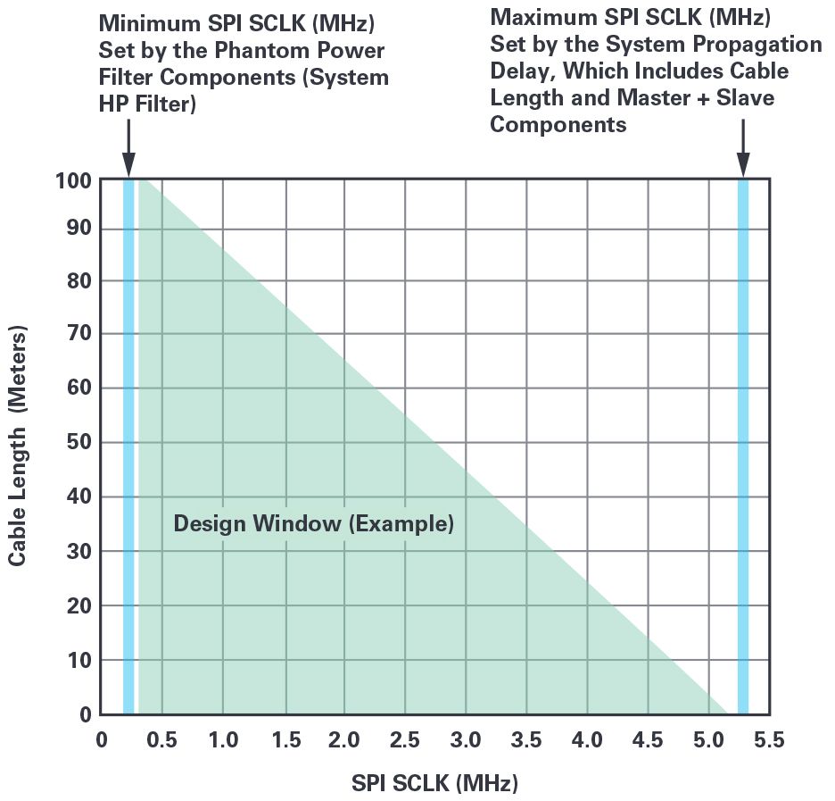

在长RS-485/RS-422电缆上扩展时钟同步接口(如SPI)时,以及在同一双绞线(幻象电源)上组合电源和数据时,图8总结了本文中提到的设计约束。可能的最小SPI SCLK由幻象电源滤波器组件设置,这些元件在SPI数据线上高通滤波器数据。最大SPI SCLK由幻象功率电感自谐振频率(SRF)或系统传播延迟(以SPI SCLK值较低者为准)设置。
图8.设计窗口约束。
表3提供了建议的电感和电容值,以及通过仿真图5并使用图6和公式1作为指导确定的相应最小SPI SCLK。这假设 V下垂是 V 的 99%峰.该最小SPI SCLK还考虑了最坏情况,如图7所示,其中数据突发中的所有位均为逻辑高电平。相应的电缆长度使用图2估算。最大SPI SCLK由系统传播延迟或电感SRF值设置。

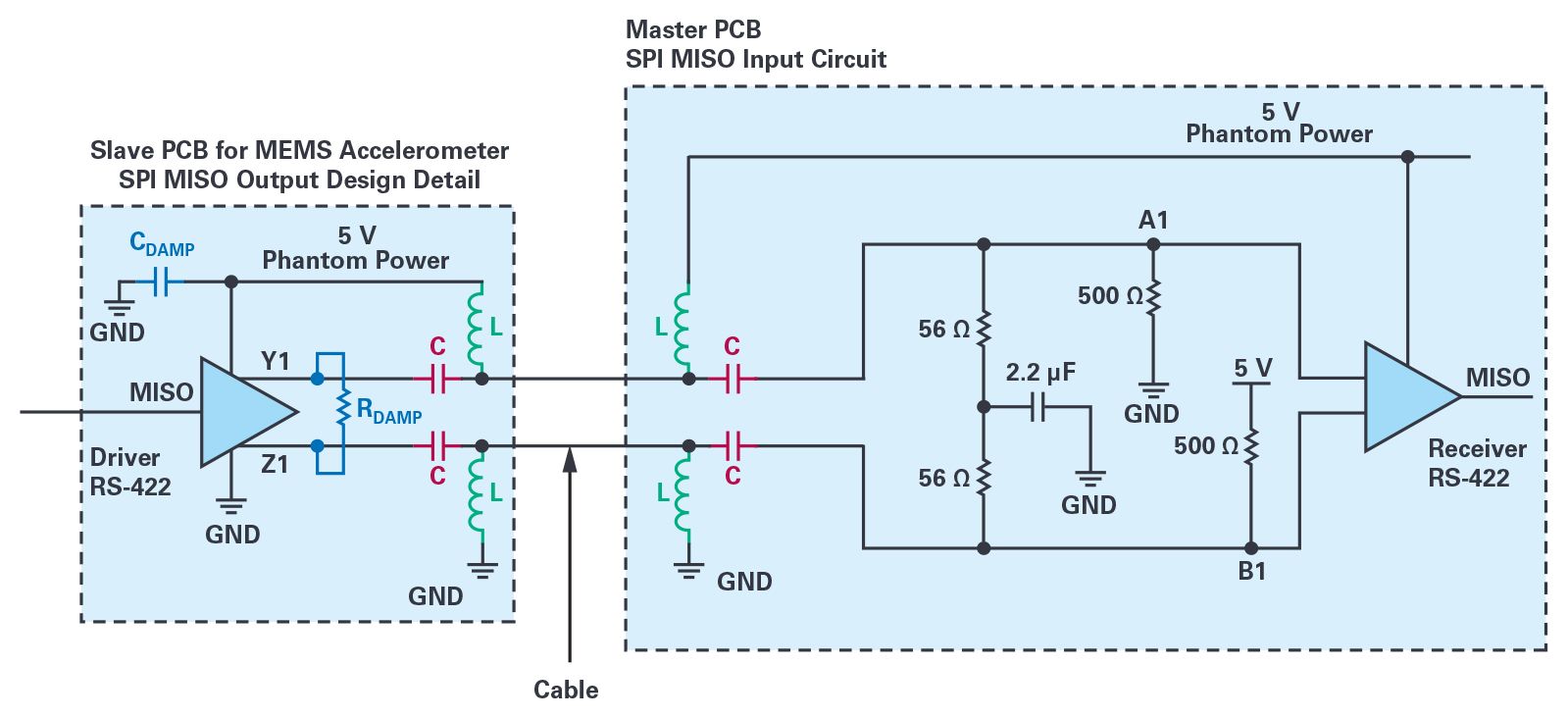

如果使用更大的电感,例如2200 μH,则需要在网络中增加电容和电阻来抑制系统谐振。附加组件为蓝色,标记为 R潮湿(1 kΩ) 和 C潮湿(47 μF),见图9。

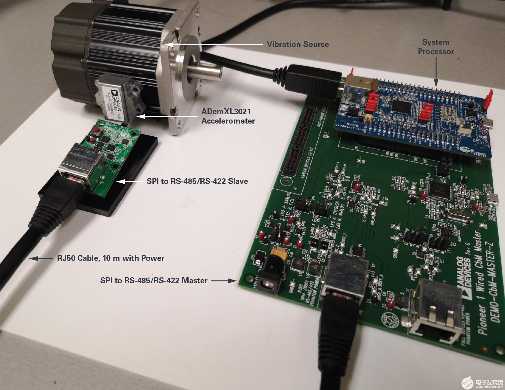

图10显示了ADI公司的有线CbM评估平台,以下简称先锋1。该系统使用本文第 1 部分中介绍的 SPI 至 RS-485/RS-422 设计解决方案。Pioneer 1还包括ADcmXL3021宽带宽、低噪声、三轴MEMS加速度计,该加速度计将高性能与各种信号处理相结合,以简化CbM系统中智能传感器节点的开发。SPI 至 RS-485/RS-422 从机将 ADcmXL3021 SPI 输出扩展回主控制器 10 m 以上,用于振动数据分析。SPI 至 RS-485 设计使用幻象功率 100 μH 电感器和 3.3 μF 电容,以最大限度地减小从接口解决方案的尺寸,其尺寸为 26 mm × 28 mm(不包括接口连接器)。

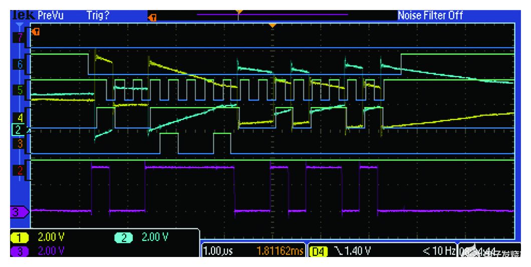

图11和表4描述了在SPI主机和从机以及RS-485/RS-422差分电压总线上测量的电压。这些电压是使用图10中的示例应用设置测量的。模拟信号1(黄色)和2(蓝色)是在SPI从输出端测量的MISO信号(紫色)的差分总线电压表示。数字信号4(黄色)显示了在主控制器采样的MISO。SPI主站的MISO信号与SPI从站MISO的极性和相位相匹配,传播延迟很小。
图 11.在SPI主机和从机以及RS-422差分电压总线上测量的电压。
| 参数 | 对封装大小的影响 |
| 2 数字(红色) | ADcmXL3021 忙于在主站测量 |
| 3 数字(橙色) | ADcmXL3021 MOSI 在主站测量 |
| 4 数字(黄色) | ADcmXL3021 味噌在主站测量 |
| 5 数字(绿色) | ADcmXL3021 标准数据终端测量 |
| 6 数字(蓝色) | ADcmXL3021 CS 作为主设备测量 |
| 3 模拟(紫色) | ADcmXL3021 从站测得的味噌 |
| 2 模拟(蓝色) | RS-422 Z引脚总线电压状态对应MISO;差分 Y 到 Z 对应于 3 个模拟(紫色)和 4 个数字(黄色) |
| 1 个模拟(黄色) | RS-422 Y引脚总线电压状态对应MISO;差分 Y 到 Z 对应于 3 个模拟(紫色)和 4 个数字(黄色) |
