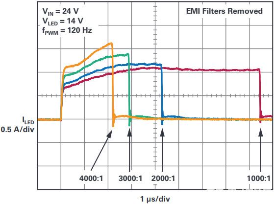

该解决方案还具有高带宽操作,允许快速调整输出电流。在降压操作时,LT3942 使用外部 PWM 源以 100 Hz 的无闪烁频率对 LED 进行调光,从而实现高达 5000:1 的调光比。如果一个外部 PWM 电源不可用,则还可以利用其内部 PWM 调光功能对 LT3942 进行调光。内部调光提供高达 128:1 的调光,无需任何外部 PWM 信号源,只需一个电阻器即可设置调光频率,并需要一个直流电压来控制输出电流的占空比。与大多数线性™ LED 驱动器一样,LT3942 还具有模拟调光功能,方法是在 CTRL 引脚上施加一个直流电压以实现高达 20:1 的模拟调光。模拟和PWM调光可以结合使用,以实现比单独使用任何一种方法更高的有效调光比。

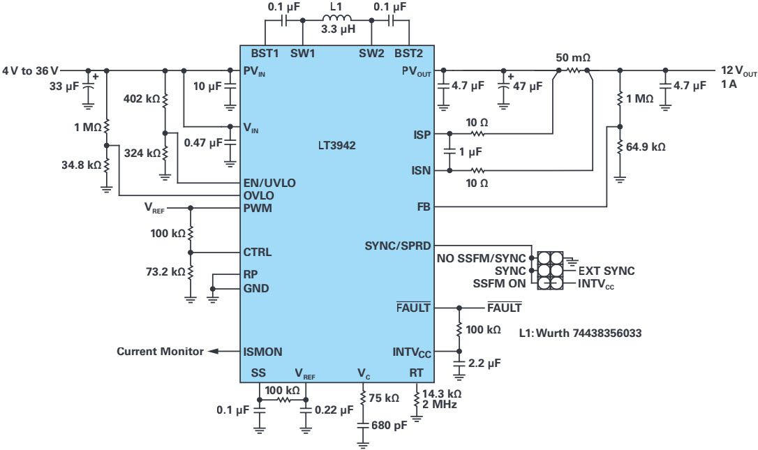

LT3942 不限于驱动 LED。它是一款功能强大的紧凑型稳压器,非常适合解决从宽范围、非稳压电源产生稳定输出的问题。图4所示的12 V、1 A稳压器设计与图2所示的14 W LED驱动器解决方案类似,只是进行了一些小的修改。与LED驱动器应用一样,稳压器可以在宽输入电压范围内保持输出调节,提供低至7 V的全输出功率,并在降低输出功率的情况下保持低至4 V的运行。

图2.DC2404A 利用 LT3942 创建紧凑型 14 W LED 驱动器应用,能够在宽输入范围内提供稳定的输出电流。

图3.LT3942 的高带宽操作有助于为具有宽动态亮度范围的 LED 照明应用实现高比率 PWM 调光。移除 EMI 滤波器后,DC2404A 在 120 Hz 时可实现高达 4000:1 的调光,在 100 Hz 时可实现高达 5000:1 的调光。

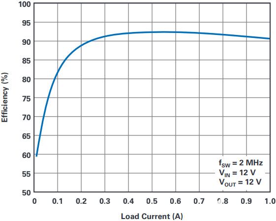

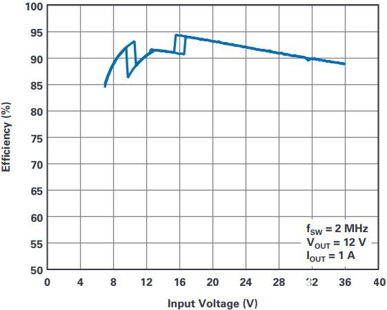

图4中的效率曲线显示,即使在2 MHz开关频率下工作时,LT3942 12 V稳压器也拥有接近95%的令人印象深刻的峰值效率,其大部分输入电压范围的效率为85%及以上。即使以总输出功率的十分之一为其输出供电,也能保持超过 80% 的效率,这表明其在轻负载条件下能够高效运行。

(a). 输入电压效率扫描。

(b). 负载电流效率扫描。
图4.LT3942配置为12 W稳压器,在宽输入范围内表现出出色的线路和负载效率特性。

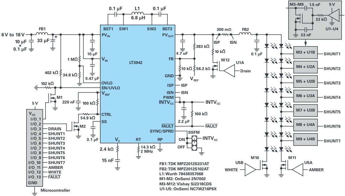

图5所示的顺序转向信号设计使用LT3942从汽车电池以330 mA电流为8个LED供电,并选择为琥珀色LED串供电(用于转向信号操作)或白色灯串(用于日间行车灯或前照灯/尾灯设计中使用的其他装饰照明)。

图5.在顺序转向信号应用中,LED 一次一个亮起,迫使 DC-DC 转换器快速调整以适应新的光伏在:光伏外组合。这对于 LT3942 来说没有问题,它在顺序匝数模式期间从升压操作无缝转换到降压-升压操作,从而确保在各种模式上调节 LED 电流。
微控制器充当用户输入的转向信号和照明系统之间的接口。这使照明设计师(或最终用户,如果需要)可以完全控制执行 LED 动画顺序开启所需的所有时间和信号,并控制在任何给定时间为哪种颜色的 LED 串供电。

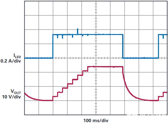

在此设计中,在顺序导通模式期间,转向信号灯 LED 一次一个地引入串以产生转向信号。当 LED 由微控制器添加到灯串中时,LT3942 保持对输出电流的调节以实现一致的光亮度。在所有 LED 均亮起后,LT3942 停止开关操作,输出电压被耗尽,以将转换器设置为下一个顺序导通周期。当不使用转向信号时,微控制器重新连接微调照明LED串并继续等待转向信号用户输入,将两种照明功能组合到单个LED驱动器解决方案中。
