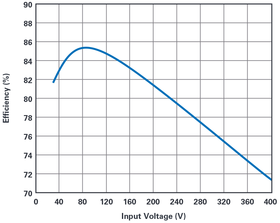

图1所示的LT8315解决方案在准谐振边界导通模式下工作。初级 MOSFET 具有最小的导通损耗,因为当开关节点振铃到其谷值时,MOSFET 导通。次级侧没有二极管反向恢复损耗。3 kV增强型绝缘变压器是跨越隔离栅的唯一组件,可提高系统可靠性并满足严格的高压电源隔离要求。图2显示了不同输入电压下的满载效率曲线。当输入为70 V且负载电流均为50 mA时,该反激式转换器可实现85.3%的峰值效率。
图1显示了具有30 V至400 V宽输入范围的反激式转换器的完整原理图。它输出±12 V,并在5 mA至50 mA的负载电流范围内保持严格的调节。该反激式转换器的峰值效率为85.3%,如图2所示。

图2.图1中反激式转换器的满载效率与输入电压的关系

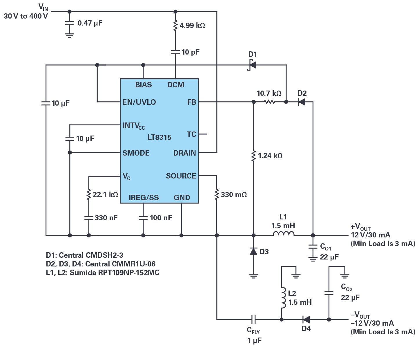

LT8315 的高电压输入能力可通过使用现成的电感器应用于非隔离式解决方案。具有双电感的降压稳压器仅需几个元件,如图3所示。该转换器接受30 V至400 V的极宽输入范围,并产生±12 V/30 mA输出。该电路在满载时,采用30 V输入的两个输出的效率可高达87%。

图3.采用单LT8315 IC的非隔离式双电感降压转换器原理图:30 V至400 V输入至±12 V输出,每个输出30 mA。
在这种拓扑中,LT8315 的 GND 焊盘有意不接地,并作为公共开关节点连接,用于驱动两个输出。对于PCB布局,LT8315的GND焊盘尺寸应限制在裸露焊盘区域内,以减少对其他组件的电磁干扰,因为GND走线是这种拓扑中相对嘈杂的开关节点。二极管D2和FB引脚上的两个1%电阻构成调节正输出电压的反馈路径。D2 对于防止 FB 引脚在 MOSFET 导通时放电是必要的。电阻分压器不需要考虑D2的正向压降,因为D2和D3的正向电压相等并抵消;因此,反馈网络跟踪并密切调节正输出电压。

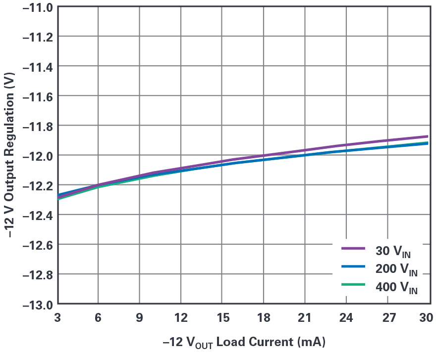

负电源轨包括低压耦合电容C飞、第二个电感L2、一个箝位二极管D4和负输出电容CO2.根据C电路回路的电感伏秒平衡O1-L1-C飞-L2,L1和L2两端的平均电压为零,所以耦合电容C飞的电压等于正输出电压。C飞在 MOSFET 导通期间对 L2 充电,而 D4 在 MOSFET 关断期间为 L2 放电提供路径。负输出电压根据C的电压间接调节飞保持恒定并等于正输出电压。如图4的调节曲线所示,当正负载满载30 mA时,负电源在各种输入电压下3 mA至30 mA的负载范围内保持±5%的调节。

图4.图3中双电感降压转换器在不同输入电压下的负12 V负载调节曲线。
