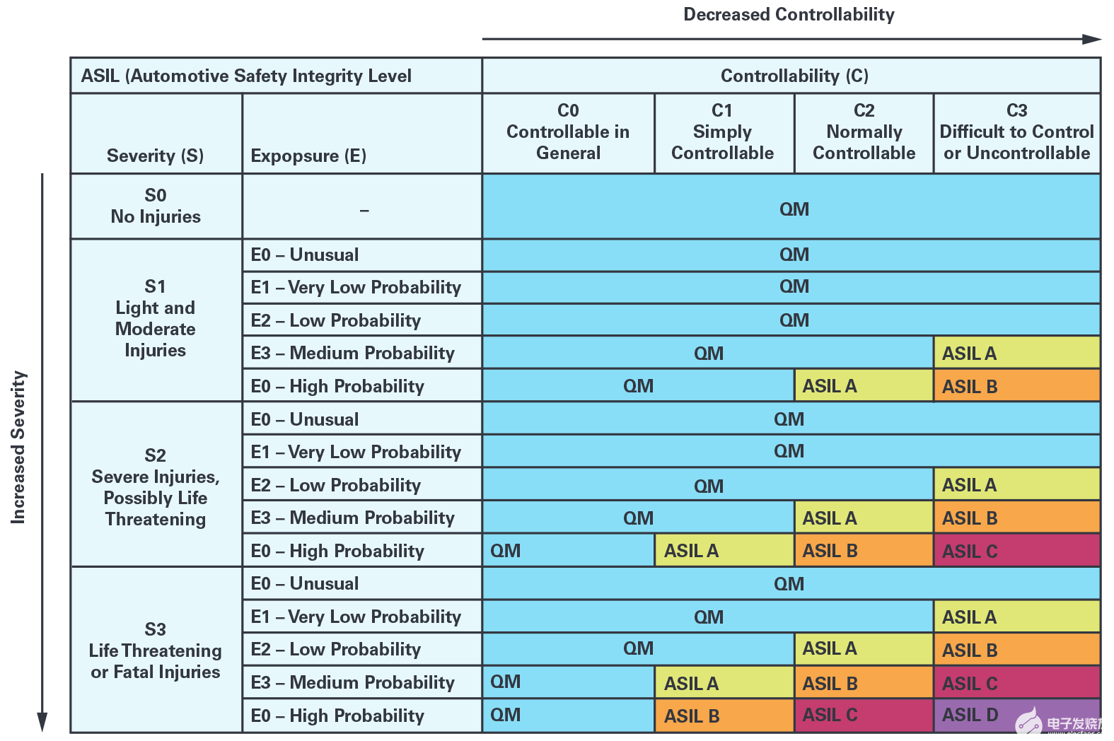

必须对系统进行安全和风险分析,以确定系统的ASIL。ASIL等级是通过审查系统在运行过程中的严重性、暴露和可控性方面的潜在危险来确定的(见图2)。

例如,如果我们对EPS系统进行风险和危害分析,则可以得出结论,由于ASIL D类别的严重性,可控性和暴露性,诸如转向阻塞和自动转向之类的严重事件落在ASIL D类别中。同样,对于即将推出的电气制动系统,相同的逻辑也适用于制动阻塞或自制动等不可控事件的严重程度。

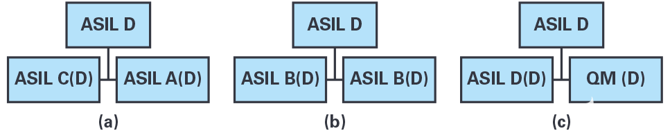

继EPS或制动系统示例之后,ASIL D系统评级可以通过子系统分解来实现,如下图3a、图3b和图3c所示。
放大器
图3.ASIL D 系统的 ASIL 分解方案。
不需要按照ASIL D标准和流程开发每个系统组件,以实现ASIL D系统合规性;但是,从系统级别来看,整个系统必须满足要求,并且可以将 QM、ASIL A、B、C 或 D 级子组件作为系统的一部分。
系统分解还应确保足够的独立性,并考虑到相关或常见原因故障的可能性。

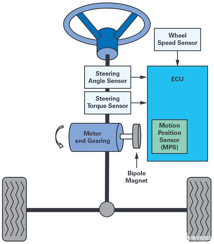

EPS 系统拓扑
典型的EPS系统拓扑如图4所示。EPS ECU根据驾驶员施加到方向盘上的转向扭矩、方向盘位置和车辆速度计算所需的辅助功率。EPS电机通过施加的力旋转舵机,从而降低驾驶员操纵方向盘所需的扭矩。

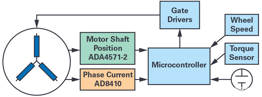

电机轴位置(MSP)角度与相电流测量信息相结合,用于EPS电机驱动器的换向和控制。基本的典型EPS电机控制回路如图5所示。所需的扭矩辅助水平因驾驶条件而异,由轮速传感器和扭矩传感器决定,扭矩传感器测量驾驶员或无人驾驶汽车中的电机执行器施加到方向盘上的扭矩。然后,微控制器将MSP数据与相电流数据结合使用,以控制提供给电机的电流负载,以提供所需的帮助。

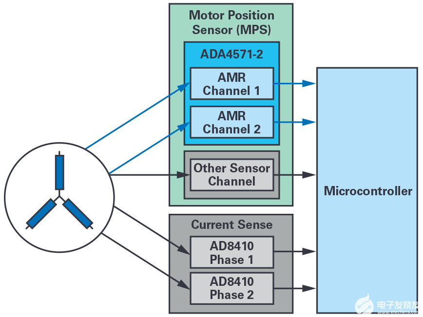

可以采用不同的方法在EPS或其他安全关键型电机控制应用中实现ASIL D合规性。以下示例说明双通道各向异性磁阻(AMR)电机位置传感器与ADI公司的电流检测放大器相结合,可以集成到此类系统中,并提供在系统级实现ISO 26262 ASIL D合规性所需的性能和冗余水平。
在图 6 中概述的框图中,双 AMR 传感器与基于替代技术(例如霍尔、GMR 或 TMR)的附加传感器相辅相成。双AMR传感器用作主要(高精度)传感通道,辅助备用传感器技术通道用于三个目的:
启用 2/3 (2oo3) 比较,以验证与其他系统输入结合使用时其中一个传感器通道是否存在故障。
在两个 AMR 通道发生故障时提供位置反馈。
在电机极数不均匀的情况下,向电机换向所需的微控制器提供 360° 象限信息。
精密角度测量将继续由双AMR传感器的两个通道提供。电机负载和轴位置等其他系统诊断可以从精确的相电流检测放大器间接推断为动态状态(反电动势)。
放大器
图6.用于安全关键应用的电机位置和相电流检测架构示例。
如果我们查看此传感器架构示例中所有可能的传感器故障模式,则始终应有两个位置传感器输入可用于合理性检查。即使在两个AMR通道由于常见原因故障而同时发生故障的不太可能和极端的情况下,仍然可以使用来自辅助传感器通道的降级位置检测信息,并将其与来自动态状态下电流传感器的反电动势信息进行交叉检查,并确保持续的基本系统功能。
然后,这种系统级诊断功能将确保不会发生严重故障模式,并且系统符合ISO 26262 ASIL D标准。然后可以安全地关闭系统电源,或移至跛行回家模式,并返回经销商进行维修。
