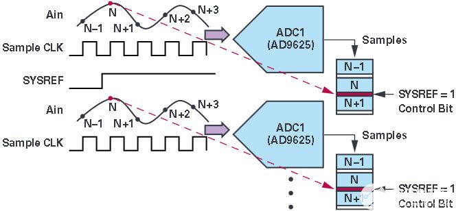

实现确定性延迟的一个优点是,它提供了一种可以进行多芯片同步的方法。但是,没有必要实现确定性延迟来实现多芯片同步。JESD204标准规定将控制位添加到采样数据中,以便将有关样本的信息从发射器传送到接收器。在ADC应用中,可以使用控制位作为时间戳来标记与外部基准电压源重合出现的采样。如果在子类 0 操作模式下使用子类 1 设备,则可以使用 SYSREF 输入完成此操作。也可以在连接到单个逻辑器件的多ADC应用中使用SYNC~信号。多芯片同步的基本要求是ADC具有外部基准电压源,并支持JESD204发送器中的控制位。
ADI公司的AD9625和AD9680是支持多芯片对准时间戳功能的器件。图 3 显示了如何使用 SYSREF 输入对与此外部基准重合的样本进行时间戳的示例。如图所示,当器件时钟对SYSREF进行采样时,在该样本中设置指定的控制位。JESD204B系统中的每个器件都可以做到这一点。
接收器
图3.在多个ADC上添加时间戳控制位。

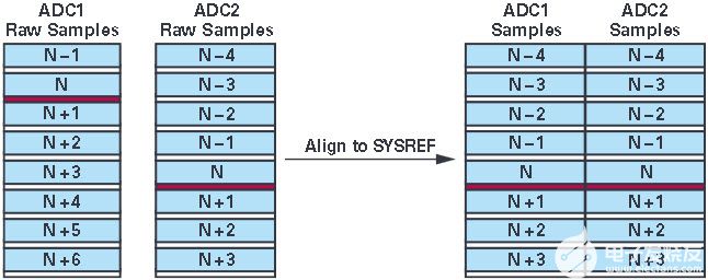

一旦每个ADC器件的样本都带有时间戳,下游逻辑器件就可以对齐样本,如图4所示。
接收器
图4.对齐带时间戳的样本。

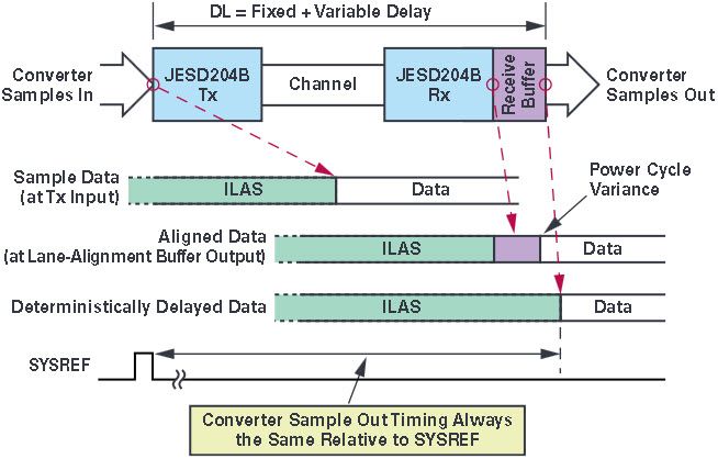

如前所述,在子类 0 模式下运行时,链路内的通道对齐和多芯片对齐是可以实现的。然而,许多应用不仅依赖于同步来自多个器件的样本,而且还需要已知的确定性延迟,以便在转换器和逻辑器件之间遍历数据。例如,一些ADC应用使用反馈环路来校准前端模拟增益。通常,这是使用输入信号进入接收器来完成的。然后使用数字化数据来确定所需的任何调整。了解从模拟输入到做出调整决策的逻辑器件的延迟至关重要。无论同步事件如何,此数据的到达时间在每个电源周期后都需要相同。在这些应用程序中,必须实现确定性延迟。
在子类0系统中,样本数据在最新通道到达后从JESD204B接收器释放。但是,释放时间可能因电源周期而异。在子类 1 系统中,定义接收缓冲区,其释放时间以外部 SYSREF 信号为参考。因此,它不受JESD204B系统中遇到的电源周期变化的影响。图 5 说明了此概念。
接收器
图5.在子类 1 系统中使用 SYSREF 的数据释放时序。
缓冲区释放时间通过其与 LMFC 的关系以 SYSREF 信号为参考。SYSREF用于对系统中所有JESD204B器件上的LMFC进行相位对齐。缓冲区释放时间参考此与 SYSREF 对齐的 LMFC。

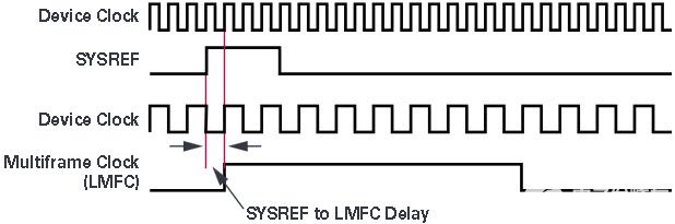

JESD204B系统中确定性延迟的准确性和可靠性取决于器件时钟与SYSREF之间的关系。器件时钟是系统参考时钟,采样时钟(典型值)、JESD204B时钟和串行器时钟均来自该时钟。它用于捕获SYSREF并对帧和多帧时钟的前缘进行相位对齐,如图6所示。JESD204B标准提供了SYSREF和器件时钟的要求和建议。该标准还提供了有关PCB布局和系统时序的指南。但是,如何在JESD204B系统中实现这些要求取决于应用的系统级要求,例如确定性延迟不确定性(DLU)。确定DLU和应用特定实现的其他细节将在“JESD204B子类(第2部分):子类1与子类2系统注意事项”中详细介绍。
接收器
图6.使用 SYSREF 对帧时钟进行相位对齐。

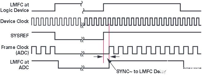

在子类2 ADC应用中,SYNC~解置由检测时钟(通常是器件时钟)捕获,用于复位其LMFC的相位。检测到并捕获SYNC~后,除了重置其本地LMFC外,JESD204B发射器将开始传输K28.5字符,并将继续这样做,直到系统时钟稳定为止。时钟稳定后,同步过程的ILAS部分将在LMFC边界上开始。在ADC系统中,ADC的LMFC的对齐不是一个迭代过程,而是通过单个SYNC~断言完成的,如图7所示。周期性 SYNC~ 也可用于监控发射器 LMFC 的相位对齐。有关更多详细信息,请参阅JESD204B标准的第6.4节。
接收器
图7.使用 SYNC~ 对帧时钟进行相位对齐。
