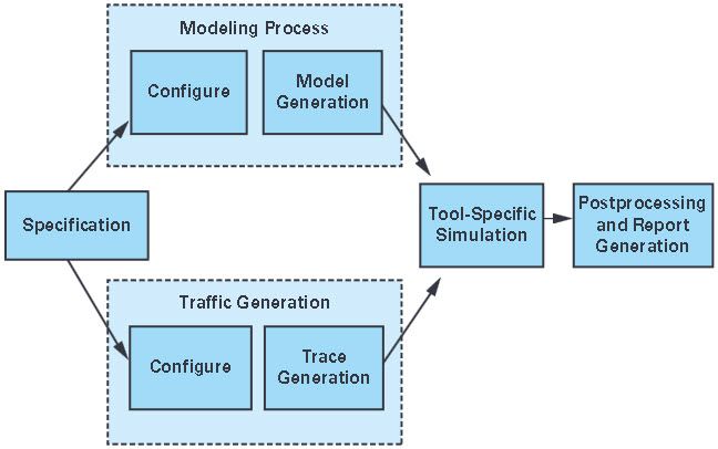

这是通过给定SoC规范的基于SystemC的代表性TLM模型实现的,该模型可用于准确预测系统的行为。图 2 显示了此流程,从配置用于生成 SystemC 模型的工具开始。这些模型是工具包的一部分,可以根据设计需求进行配置。它可用于为 AMBA 主站和从站、时钟发生器和激励生成周期精确或近似模型。模型到位后,需要在此级别编写流量模式,手动或使用定向自动化脚本将规范转换为实际仿真并收集结果。然后使用特定的模拟器对模型进行仿真,这些模拟器有助于提供量化性能的解决方案。
处理器
图2.使用 SystemC 建模的性能分析流程。

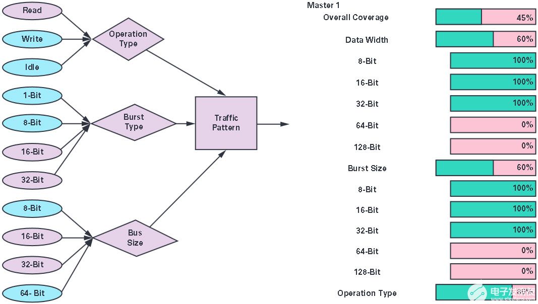

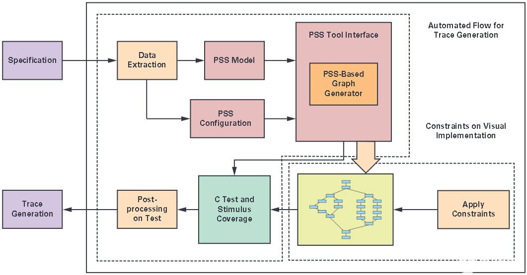

图 3 表示基于 PSS 的流量模式生成流程,该流程从规范解析开始。基于 Python 的脚本解析电子表格中编写的规范的某些方面,并以通用 PSS 模型和配置可以读取的特定格式提取数据。然后,PSS 工具分析 PSS 模型和配置,以创建测试意图的可视化表示形式。图 4 显示了测试意图的某些可视化表示形式。它具有表示为写入或读取操作、单或突发模式、不同总线大小等的条件,可以控制这些条件以生成不同类型的流量模式。紫色的部分表示为横向条件,而蓝色的部分将不考虑在内。这有助于用户可视化和限制所需流量的不同方面。如果用户不添加约束,PSS 工具将随机选择某些配置并创建受约束的随机测试。这也是可以收集基于工具的覆盖范围并可以对完整性进行早期分析的点。基于工具的覆盖率是衡量工具生成的测试中测试意图的覆盖程度的度量。图 4 表示由 PSS 工具生成的部分基于 PSS 的覆盖范围。粉色块表示未涵盖的条件,而绿色块表示已覆盖的条件。用户可以查看此表示形式,并为未涵盖的条件创建测试。®
处理器
图3.基于 PSS 的流,用于生成流量模式。
处理器
图4.测试意图和基于 PSS 的覆盖范围的可视化表示。

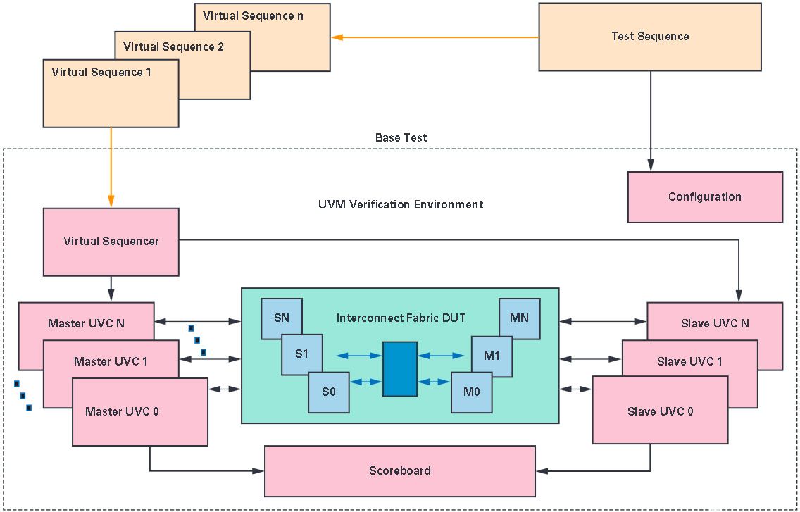

用于验证互连总线的 UVM 环境如图 5 所示。它由不同类型的AMBA(AXI,AHB,APB)主站和UVC从机组成,其自定义配置分别连接到DUT从站和主站。可以使用环境的通用配置来配置环境。记分板记录事务,并指示任何类型的数据不匹配的错误。
处理器
图5.互连总线的基于 UVM 的 IP 验证。
这些测试包含控制底层 UVC 和接口功能的序列和虚拟序列集。测试根据从规范派生的测试计划运行,包括定向和随机测试用例。还根据验证计划创建了功能覆盖点,以确保我们符合规范。在此之后,运行模拟并创建覆盖率数据库以收集代码和功能覆盖率。对数据库进行分析,并审查覆盖漏洞。运行回归,并生成和分析报告。重复该过程,直到达到所需的覆盖目标,以确保高质量的验证。

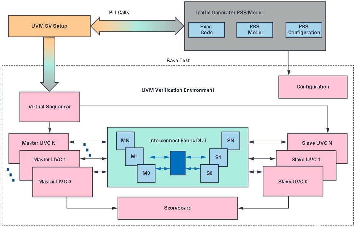

图 6 显示了引入基于 PSS 的模型后的验证流程。这里要注意的重要一点是,基于 PSS 的模型不会取代基于 UVM 的环境。相反,它添加到现有的基于 UVM 的环境中以增强其功能。UVM 验证环境继续具有主 UVC 和从 UVC,具有 SB 和配置,而 UVM SV 基础架构绕过了虚拟序列。环境由顶级UVM测试控制,一方面调用虚拟序列来控制UVC操作,另一方面,它通过基于PLI或DPI的系统调用与便携式激励生成的格式进行交互。PSS 模型完全从基于 SystemC 的性能建模过程中重用。从基于 PSS 的模型生成的测试逻辑控制 UVC 之间的所有操作。使用生成的测试运行 IP 级别模拟并收集覆盖范围。
处理器
图6.互连总线的基于 PSS 的 IP 验证。
表 2 显示了使用 PSS 和 UVM 的验证环境运行的回归结果。采用基于 UVM 的方法后,为达到最大覆盖范围(有豁免)而运行的约束随机测试的数量显着减少。基于 PSS 的验证中的随机化机制从对 DUT 高级状态之间的法律转换的抽象描述开始,并自动枚举覆盖通过此状态空间的路径所需的最小测试集。基于图形的覆盖率允许用户查看横向路径,并允许生成测试,以便覆盖图形的最大长度。

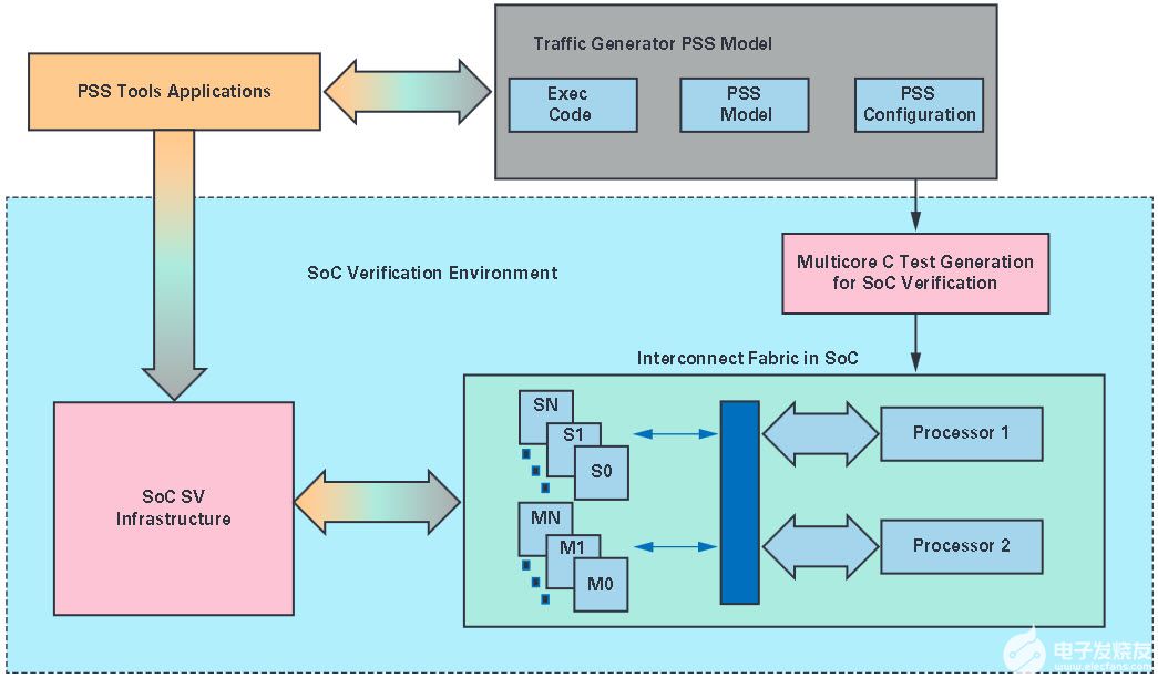

基于 PSS 的验证技术专为 IP 到 SoC 测试重用而设计。图 7 显示了流量生成器 PSS 模型在 SoC 级别验证中的重用。在 IP 级别编码的模型根据 SoC 规范针对不同的地址映射进行配置,并针对 C 测试生成进行配置。在 IP 级别编写的同一组序列具有基于图的约束随机化,可以重复使用。当我们为基于处理器的应用程序编写模型时,模型中的几乎所有序列(用于执行代码的部分除外)都是可重用的。话虽如此,在这种情况下,exec 代码要复杂得多,包括为各种主站(如 DMA 和内存控制器)完全启用和禁用宏,这些主控器可以在互连总线上启动单个或突发事务。对于每个通用主站,需要重写 exec 代码,以便它可以与 SoC 中的各种主站集成。该工具随机化允许主从交易的多种组合。在 SoC 级别为集成检查创建定向测试的限制可以通过测试的可视化表示得到很好的管理。生成 C 测试后,它们将与具有某些系统特定标准基础结构的 SoC 设置集成。然后编译 C 测试并在处理器上运行以生成事务。
处理器
图7.互连总线的基于 PSS 的 SoC 验证。
图 7 还显示了使用 PSS 工具创建多核测试的过程,这些工具很难手动编写。测试意图的不同部分可以针对在不同的内核上运行,从而允许创建有趣的场景。在这种情况下,如果存在多个总线主站,它特别有用。由于此功能集,可以对不同的主站进行编程。能够在 SoC 级别重现基于图形的约束随机测试,而无需实际重新编码场景,这也是一个主要优势。它还允许测试生成检查具有不同地址映射的同一 IP 的不同实例。除此之外,当不同IP的不同类型的PSS模型在SoC级别组合时,可以创建复杂的场景,否则很难手动编码。
