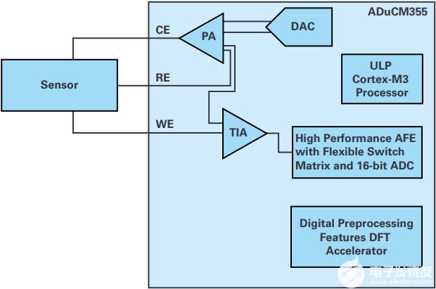

安培
最简单的安培测量形式是对传感器施加偏置电压并测量响应电流。在这里,在RE和WE之间施加恒定电压,并使用电流-电压转换器和模数转换器(ADC)将电流曲线转换为数字信号。该电流曲线取决于传感器和测量变量。该电路如图2所示,采用ADuCM355。
adc
图2.电化学测量。

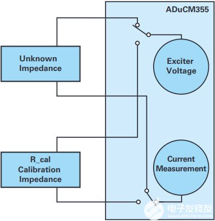

电化学阻抗分析
电化学阻抗分析是一种测量,其中电化学电池或传感器的阻抗在整个系列的不同频率上测量。通过不同频率上阻抗的变化,可以测量传感器的磨损,并相应地自动调整信号链。传感器精度随时间(几天到几周)的下降在这里是有问题的。这会对各种测量的整体精度产生强烈的负面影响。例如,连续血糖测量(CGM)就是这种情况。由于测量对健康至关重要,因此必须持续检查传感器的精度。示例电路如图3所示。
adc
图3.电化学阻抗分析。

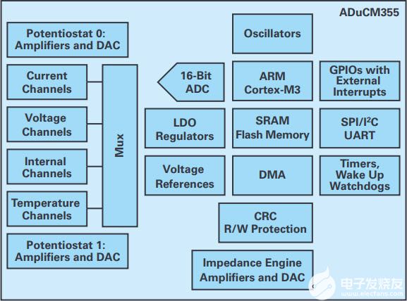

一种可以整合所有测量的解决方案是ADuCM355。这种高度集成的芯片由一个省电模拟前端(AFE)和一个微控制器组成,微控制器承担内务管理和安全功能,如循环冗余校验(CRC)。ADuCM355关键元件的框图如图4所示。
adc
图4.ADuCM355的框图
它以极低的功耗控制电化学和生物传感器。基于 ARM Cortex-M3 处理器技术的芯片具有电流、电压和电阻测量功能。除了具有输入缓冲器的16位、400 kSPS多通道SAR ADC、集成抗混叠滤波器(AAF)和可编程增益放大器(PGA)外,它还具有该ADC。电流输入中的跨阻放大器(TIA)具有可编程增益和负载电阻,以适应不同的传感器类型。AFE还包含专门为恒电位仪开发的放大器,用于保持相对于外部电化学传感器的恒定偏置电压。相应的输入通道可通过ADC上游的输入多路复用器进行选择。这些输入通道包括三个外部电流输入、多个外部电压输入和内部通道。三个电压DAC中的两个是双输出DAC。DAC上的第一个输出控制恒电位仪放大器的同相输入,而另一个控制TIA的同相输入。第三个DAC(有时称为高速DAC)专为用于阻抗测量的高性能TIA而设计。该DAC的输出频率范围高达200 kHz。ARM Cortex-M3 处理器还具有灵活的多通道直接内存访问 (DMA) 控制器,该控制器支持两个独立的串行外设接口 (SPI) 端口、一个通用异步接收器/发射器 (UART) 和一个 I®®2C 通信外设。可以根据需要为特定应用配置一系列通信外设。这些外设包括UART,I2C、两个 SPI 端口和通用输入/输出 (GPIO) 端口。GPIO可以与通用定时器结合使用,形成脉宽调制(PWM)输出。

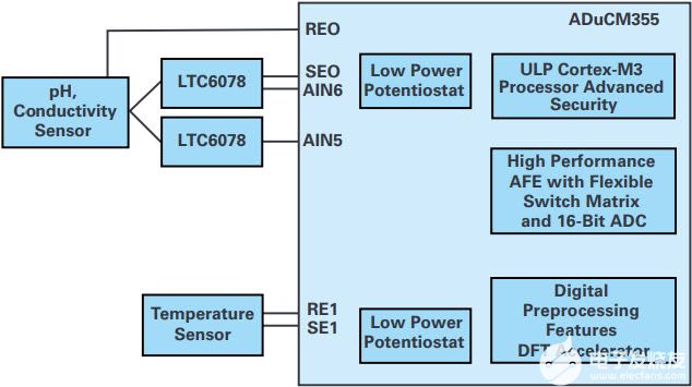

用于上述测量的大多数传感器都可以通过ADuCM355输入直接操作。例如,这适用于恒电位仪测量,例如葡萄糖测量。相比之下,更精确的测量(如电导率或pH值)需要一个扩展的信号链,因此需要一个外部芯片,如LTC6078。它增加了输入阻抗,使其适应传感器的高输出阻抗,从而实现准确的读数。除了前面描述的测量之外,还需要测量温度,以便补偿传感器的波动。扩展测量原理如图5所示。通过更大的信号链,ADuCM355可以读取电压和电流。如图所示电路所示,可以检测到小于100 Ω至10 MΩ的阻抗。大测量范围可以覆盖医学所需的完整阻抗谱。高动态范围对于电导率测量尤其重要,以便可以测量各种浓度。
adc
图5.使用ADuCM355测量pH、温度和电导率的电路。
