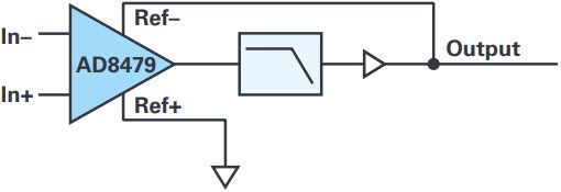

由于AD8479将信号衰减60倍,因此器件内部的运算放大器必须将该差分信号放大60倍,以实现单位差分增益。增益通过连接到负基准(Ref–)引脚和输出的电阻之比实现。由于此处的目标仅实现衰减,因此可以通过将输出信号馈回Ref–引脚来旁路增益。在这种配置中,不再获得单位增益,而是实现了精密漏斗放大器。由于AD8479采用固定增益配置,放大器可能会得到适当的补偿,因此单位增益可能不稳定。为了保持稳定性,这里的一个设计要求是确保放大器在放大器增益滚降之前处于其原始预期增益。AD8479数据手册列出的典型带宽为310 kHz,因此负基准电压源反馈应在此频率之前滚降。通过低通滤波器连接AD8479输出,缓冲滤波器输出,并将缓冲器输出路由回负基准电压源引脚,AD8479可用作极高电压、精密漏斗放大器。

图1.AD8479:增益为1/60框图
对于精密信号链,将噪声和失调保持在最小值非常重要。为了保持这一要求,需要具有低噪声和低失调的缓冲器。出于这些原因,我们选择了采用单位增益缓冲器配置的运算放大器ADA4522及其宽电源范围。这使得ADA4522能够由与AD8479相同的电源供电,从而降低了复杂性。使用ADA4522的一个缺点是整个电路输出电压范围,因为ADA4522的输入电压范围为V+的1.5 V。由于AD8479和ADA4522具有宽电源范围,因此可以通过在必要时提高电源电压来缓解这种权衡。AD8479的输入电压范围限值为±600 V,因此,假设基准电压为0 V,则使用±11.5 V或更高的电源电压时,ADA4522的输入电压范围不会限制整个电路范围。

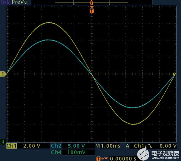

图4中的示波器捕获显示了AD8479漏斗放大器配置的结果。输入信号为 100 Hz,1200 V p-p,显示为通道 1,衰减系数为 100,以避免损坏示波器。通道2是缓冲放大器的输出,结果完全符合预期。对于1200 V p-p输入,漏斗放大器显示20 V p-p。

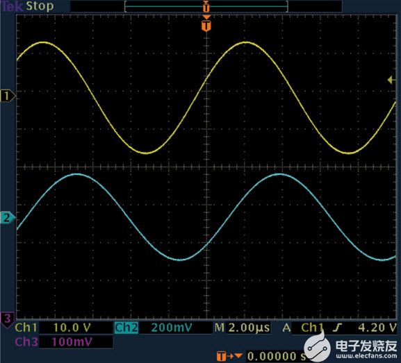

图5中的示波器捕获显示了30 V p-p、100 kHz输入信号的结果。如图4所示,漏斗电路在100 kHz时提供相同的1/60衰减。

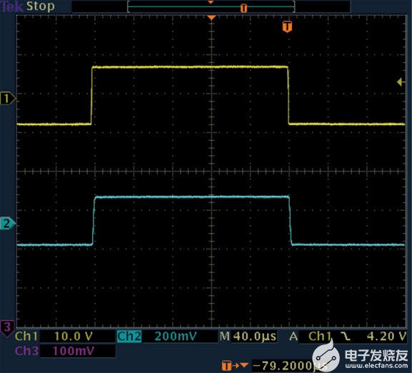

图6显示了AD8479漏斗电路的阶跃响应。用15 V p-p方波驱动输入可产生250 mV p-p阶跃响应,该响应在几微秒内建立。

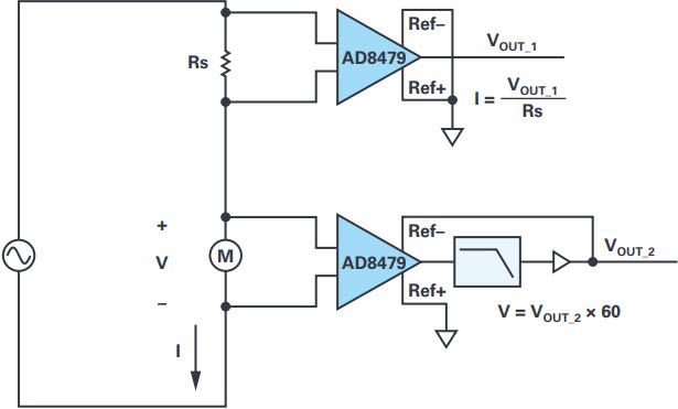

一种应用是测量交流电动机的电压和电流。由于交流线路有数百个电压,因此执行精确的电流和电压监控可能很困难。由于AD8479能够在这些电压下工作,因此可以使用分流电阻测量通过电机的电流。使用上述电路,可以直接测量电机两端的电压,从而毫不费力地实现精确的功率监控解决方案。

图8.AD8479:增益为1/60的高压阻抗测量。
虽然AD8479是一款固定单位增益放大器,但仍可以实现精密漏斗放大器。漏斗放大器可用于许多应用,包括用负载两端的相关电压补充高压电流测量。虽然漏斗放大器的带宽限制了输入电压范围,但典型的线路频率完全在输入限压频率范围内,因此电路性能非常适合这些类型的测量。
