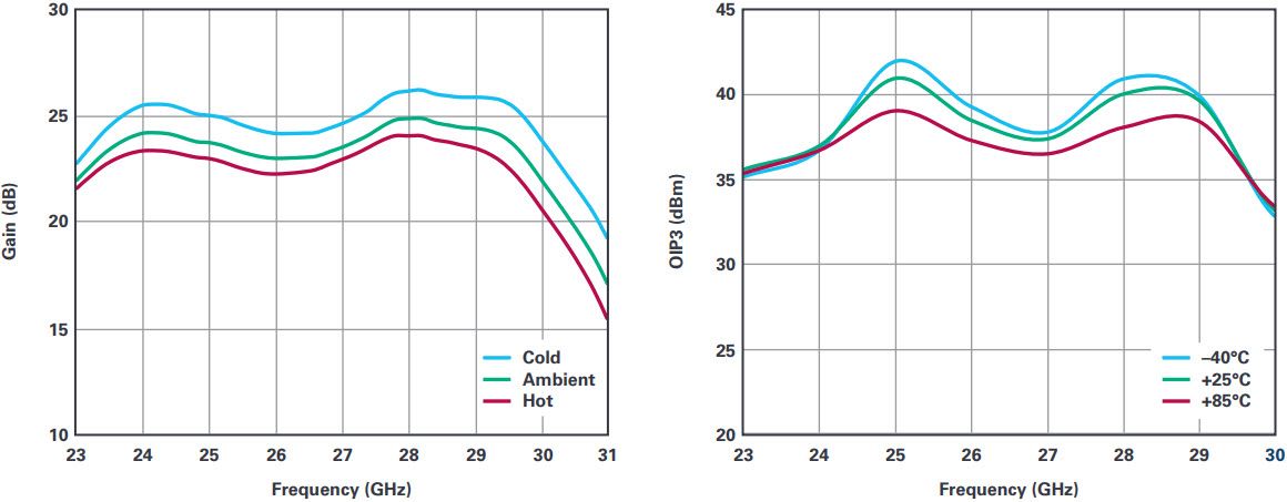

HMC863ALC4是28 GHz 5G电信基础设施中使用的功率放大器(PA)的一个示例,其覆盖范围为24 GHz至29.5 GHz,可提供大于0.5 W的RF功率。PA采用小型4 mm×4 mm表面贴装封装,同时产生接近40 dBm的三阶交调截点(TOI)。性能曲线如图3所示。

图3.HMC863A测量增益(左)和OIP3(右)与温度的关系。

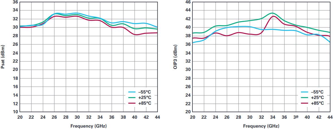

此外,ADI公司还为国防和仪器仪表市场开发了解决方案,例如ADPA7005,频率为20 GHz至44 GHz。ADPA7005支持超过倍频程的工作带宽,并在整个工作频带内提供大于1 W的饱和输出功率。在整个频率范围内具有标称值为15 dB的一致增益,可轻松集成到整个系统中。此外,超过 40 dBm 的高 TOI 非常适合测量或生成高度调制的输入信号。TOI和饱和功率的性能图如图4所示。

图4.ADPA7005测量了饱和功率(左)和OIP3(右)与温度的关系。
