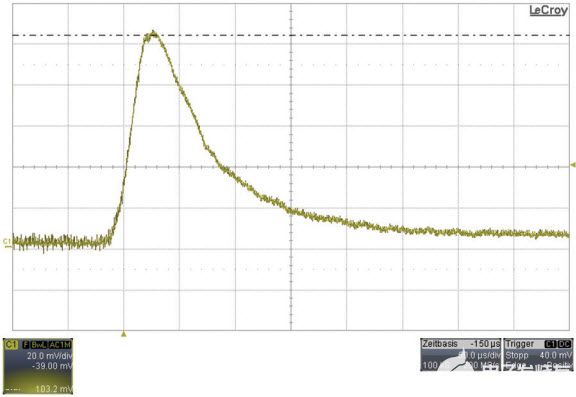

图3显示了采用图1所示测量设置的负载瞬态响应期间交流耦合输出电压的电压尖峰。峰值约为103 mV。相比之下,图4显示了使用连接线的测量结果,引线整齐地相互缠绕,如图2所示。此时,输出电压中的电压尖峰仅为约96 mV。这相当于大约7 mV的差异,这表明连接线的整齐排列使该负载瞬态测试的改善约为7%。

图3.输出电压负载瞬态响应与连接线任意排列,如图1所示。

因此,我们可以清楚地看到,整洁的测量设置可提供更精确的结果。除了被测电源和负载之间连接线的几何排列外,电缆长度和相应的连接类型(即本例中的鳄鱼夹或焊点)也很重要。较短的线路具有较小的寄生电感,并且对负载瞬态测试结果的影响较小。应始终使用尽可能短的连接线。
因此,可以说,整齐地扭在一起的引线肯定会对测量结果产生影响,因此在测量设置中扭动引线所需的额外努力是合理的。
