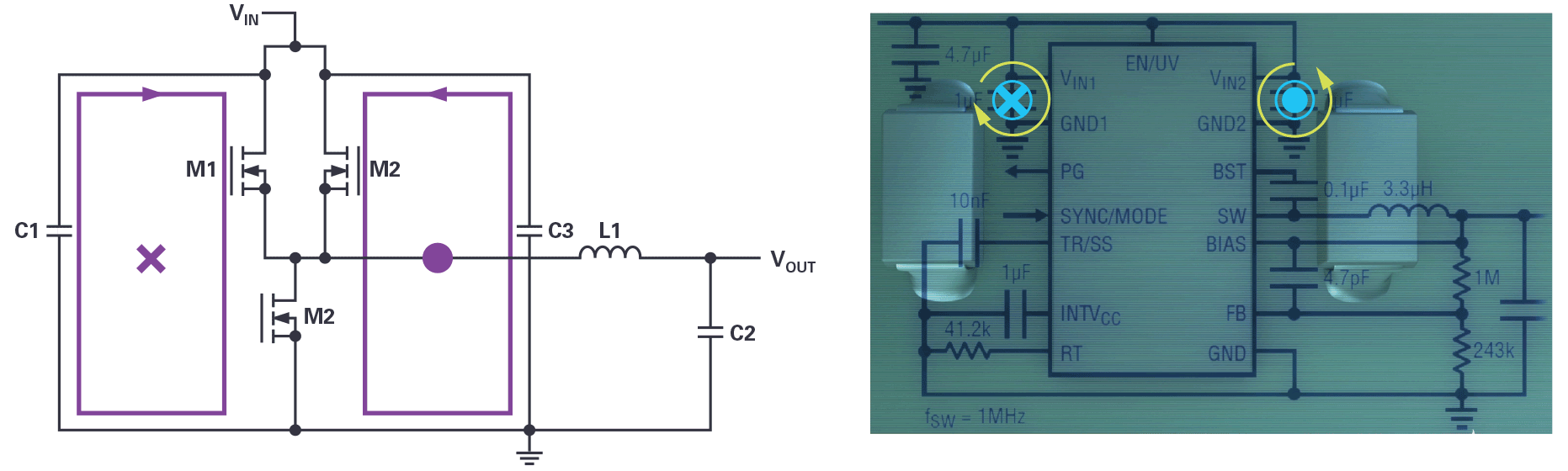

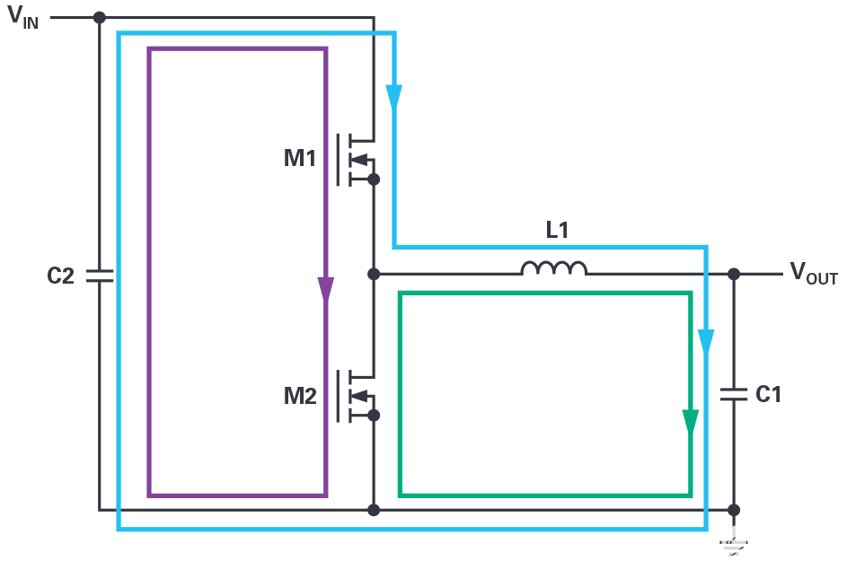

最小化电流环路
为了降低EMI,必须确定电源电路中的热回路(高di/dt回路)并减少其影响。热回路如图2所示。在标准降压转换器的一个周期中,交流流过蓝色环路,M1闭合,M2开路。在M1开路和M2闭合的关断周期中,电流通过绿色环路。产生最高EMI的环路既不是蓝色环路也不是绿色环路,这并不完全直观——只有紫色环路传导完全开关的交流电,从零切换到I峰并回到零。该回路称为热回路,因为它具有最高的交流和EMI能量。
开关稳压器热回路中的高di/dt和寄生电感会导致电磁噪声和开关振铃。为了降低EMI并改善功能,需要尽可能减少紫色环路的辐射效应。热回路的辐射发射随其面积增加,因此将热回路的PC面积减小到零并使用阻抗为零的理想电容器可以解决问题(如果可能的话)。
emi
图2.降压转换器热回路。

不可能将热回路面积减少到零,但我们可以将热回路分成两个极性相反的回路。这有效地局部包含磁场,这些磁场在距离IC的任何距离处有效地相互抵消。这就是静音开关稳压器背后的概念。
emi
图3.静音开关稳压器中的磁消除。

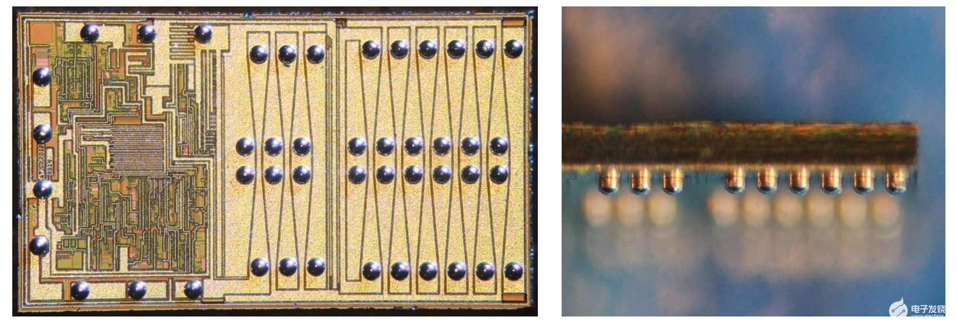

倒装芯片取代引线键合
改善EMI的另一种方法是缩短热回路中的导线。这可以通过移除将芯片连接到封装引脚的传统引线键合方法来实现。在封装中,硅被翻转并添加铜柱。这通过缩短内部FET到封装引脚和输入电容的距离,进一步减小了热回路的面积。
emi
图5.带铜柱的倒装芯片。

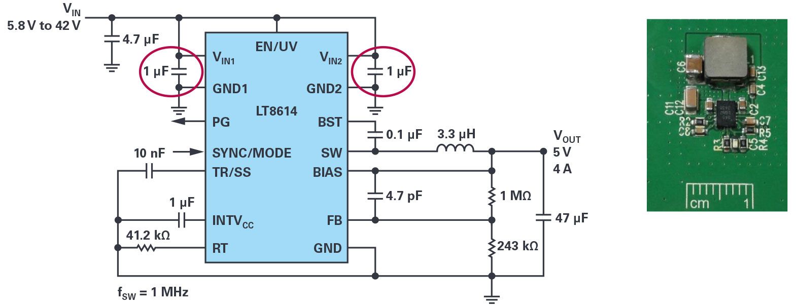

静音切换台 vs. 静音切换台 2
emi
图6.典型的静音切换器应用原理图及其在PCB上的外观。
图6所示为使用静音开关稳压器的典型应用,可通过两个输入电压引脚上的对称输入电容识别。布局在此方案中很重要,因为静音开关技术要求这些输入电容尽可能对称地布局,以提供相互磁场抵消的好处。否则,静音切换器技术的优势将丧失。当然,问题是如何确保设计和整个生产的正确布局?答案是静音切换器 2 稳压器。

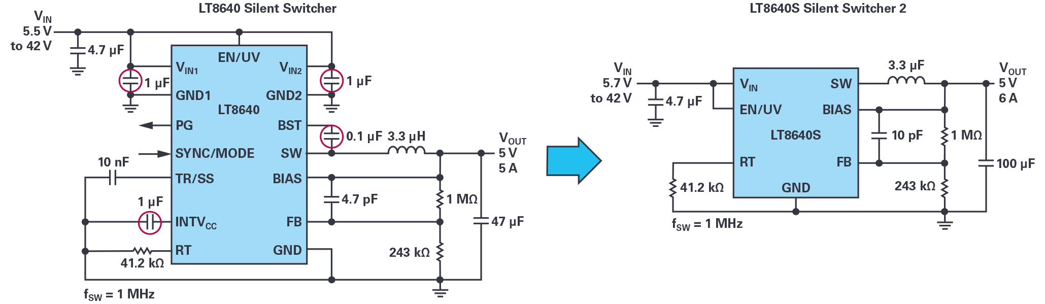

静音切换台 2

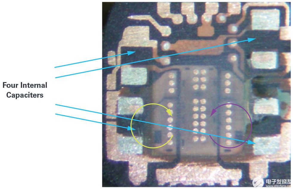

静音开关稳压器 2 进一步降低了 EMI。通过将电容器集成到 LQFN 封装中,消除了对 PCB 布局的 EMI 性能敏感性 — V在帽, 国际电视抄送和升压电容 - 允许放置在尽可能靠近引脚的位置。所有热回路和接地层均为内部器件,从而将EMI降至最低,并减小了解决方案的整体尺寸。
emi
图7.静默切换器应用与静默切换器 2 应用示意图。

图8.封闭式 LT8640S 静音开关稳压器 2 稳压器。
静音切换器 2 技术还提高了热性能。LQFN 倒装芯片封装上的大型多接地裸露焊盘有助于将热量从封装提取到 PCB 中。更高的转换效率也得益于消除高电阻焊丝。在测试EMI性能时,LT8640S以宽裕量通过了CISPR 25 5类峰值限制。

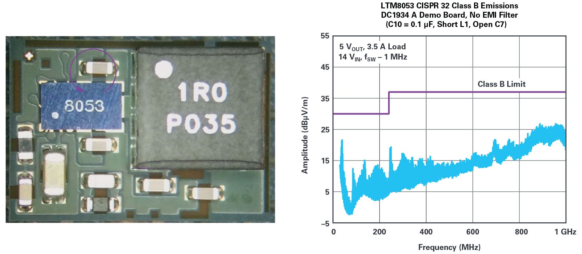

图 9 示出了集成了两个输入电容的 LTM8053,允许消除磁场,以及该电源工作所需的许多其他无源组件。所有这些都是通过 6.25 mm × 9 mm × 3.32 mm BGA 封装实现的,这使客户能够将精力集中在电路板设计的其他领域。
emi
图9.LTM8053 静音开关器裸露裸露的芯片和 EMI 结果。
