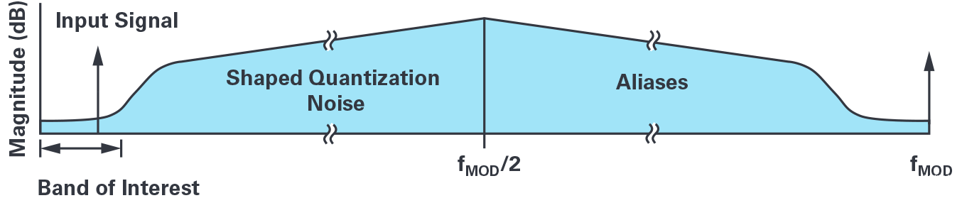

平均滤波器传递函数是低通滤波器。当Σ-Δ架构将其量化噪声推向高频时,应将其消除,如图3所示。因此,此过滤是通过此平均滤波器完成的。

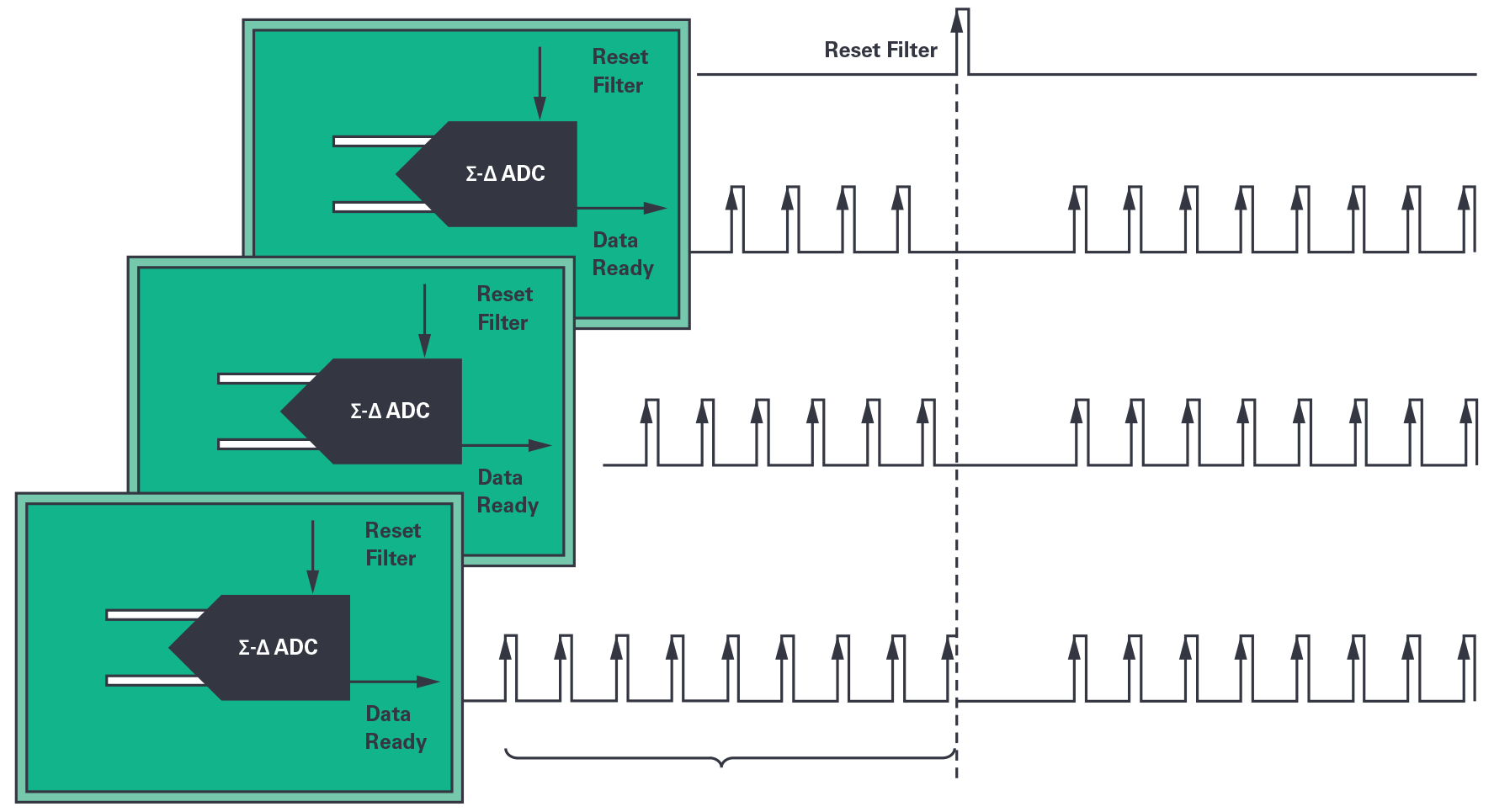

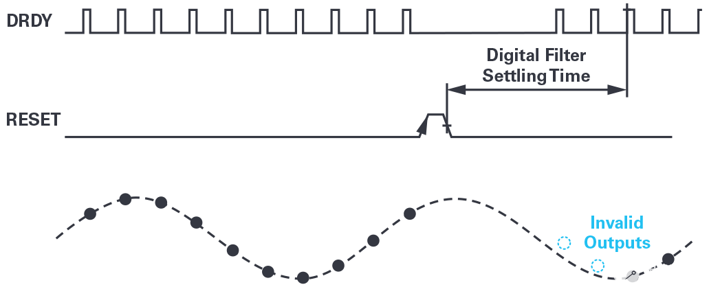

由于内部采样触发时没有外部控制,为了同步分布式系统中的多个Σ-Δ型ADC,必须同时复位所有数字滤波器,因为控制平均转换开始的是数字滤波器。
图 5 显示了假设 ODR 相同时对同步的影响,并且国防部在所有Σ-Δ型ADC中。
转换器
图5.Σ-Δ 系统重置同步。
与基于SAR ADC的系统类似,必须确保复位滤波器脉冲同时到达所有子系统。
但是,请注意,每次重置数字滤波器时,数据流都会中断,因为滤波器必须再次稳定。在这种情况下,数据中断的持续时间取决于数字滤波器阶数,即 f国防部和抽取率。图 6 显示了一个示例,其中滤波器的 LPF 特性延迟了生成有效输出的时间。
转换器
图6.由于数字滤波器建立时间而导致的数据中断。

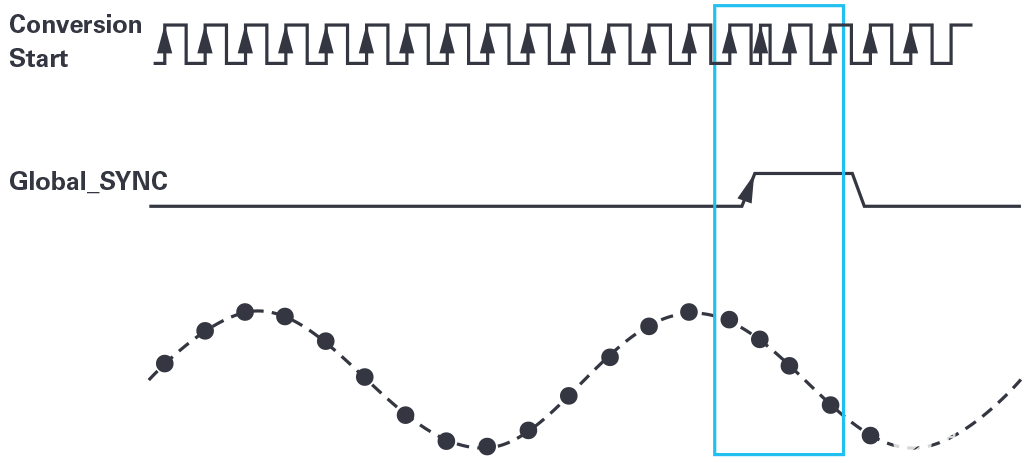

这在产生频率杂散方面具有意义,因为在同步过程中,有一个样本是在不同的时间和距离收集的,如图7中的蓝色突出显示。在分布式应用中,这些杂散可能是可以接受的,而在前面提到的电力线监控等应用中,中断数据流确实至关重要。

同步多个基于Σ-Δ的分布式系统的最简单方法是重置数字滤波器:所有收集和存储的调制器样本用于平均滤波器,数字滤波器被清空。这意味着,根据数字滤波器阶数,需要一些时间才能再次建立其输出,如图5和图6所示。
一旦数字滤波器建立,它将再次提供有效的转换数据,但考虑到建立所需的时间,在Σ-Δ ADC上重置数字滤波器可能不被接受。分布式系统需要重新同步的频率越高,数据流中断就越多,由于持续的数据流中断,这使得Σ-Δ型ADC对于关键的分布式系统不切实际。

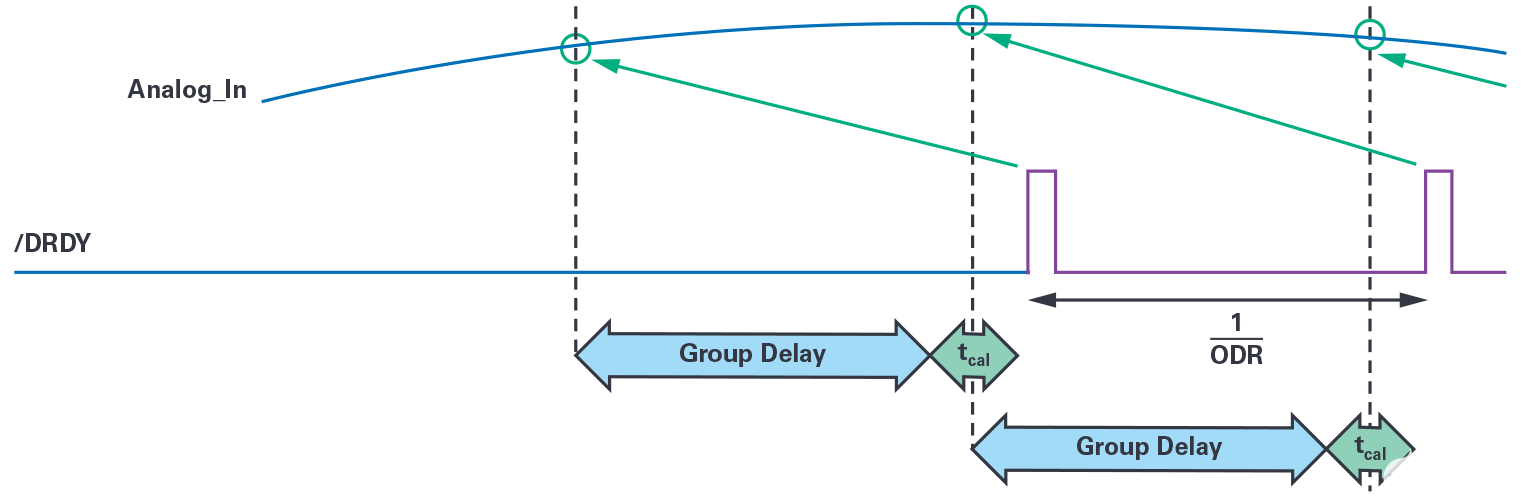

控制器计算采样时刻(通过了解群延迟从数据就绪信号向后计算,如图8所示)和Global_SYNC脉冲之间的时间差。群延迟是数据手册的规格,它考虑了从输入采样到数据就绪引脚切换之间的时间,表明样品已准备好读取。

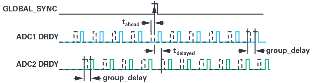

如果采样时刻和Global_SYNC之间存在差异,则本地控制器量化时间差(t提前或 t延迟),如图 9 所示。
转换器
图9.量化每个ADC的采样时刻(假设群延迟已知)与全局同步信号之间的差异。

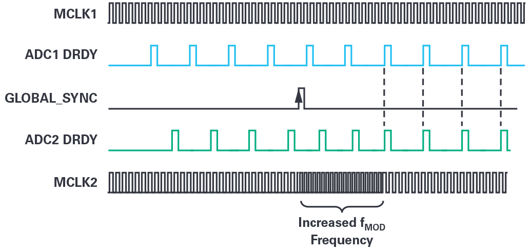

如果存在差异,可以重置Σ-Δ滤波器或f国防部可以修改以调整几个样本中的Σ-Δ采样。在这两种情况下,都会遗漏一些样本。请注意,通过更改本地时钟频率 (f国防部),Σ-Δ ADC 正在修改其输出数据速率 (ODR = f国防部/N),以便ADC对其模拟输入进行较慢或较快的采样,目的是使该ADC赶上系统上的其余ADC和Global_SYNC。
如果 f国防部更新后,一旦同步,主时钟频率将恢复到原始频率以返回到以前的ODR,而子系统从此变为同步。
这个改变f的过程国防部在一定时间内如图10所示。
