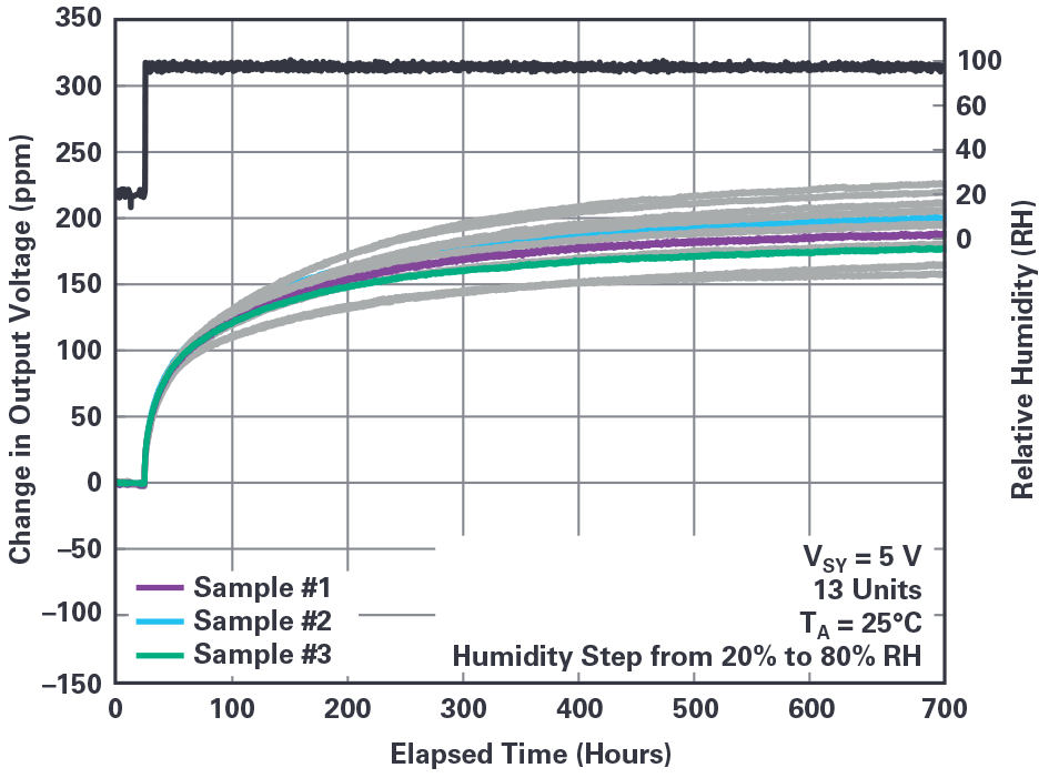

使用陶瓷封装的ADR4525作为基线(图2),可以确定在70%湿度下工作100小时后,电压输出的变化为~3 ppm或0.075 ppm/%RH,具有出色的稳定性。数据中的初始峰值是由于湿度的突然变化引起的温度跳跃。湿度室将温度缓慢恢复到25°C,从数据中可以看出。相比之下,在相同的环境和测试条件下,相同的电压基准芯片放置在塑料封装中时,电压输出变化为~150 ppm,如图3所示。使用60%相对湿度偏移对图3中的数据进行归一化,发现输出漂移为~2.5 ppm/%相对湿度,未应用保形涂层。看起来很明显,在高湿度环境中浸泡电路板 168 小时后,漂移还没有完全解决。
adc
图3.采用塑料封装的基准电压源ADR4525,湿度步长为20%至80%。

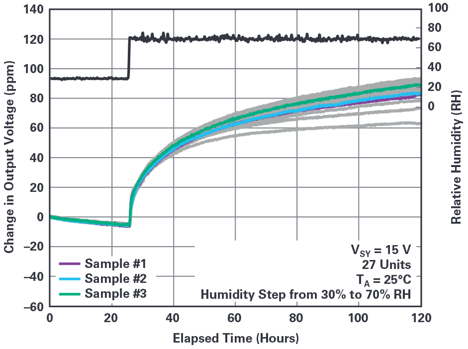

接下来对HumiSeal 1B73丙烯酸涂料进行测试,数据如图4所示。应用程序包括首先清洗和烘烤板(将板快速浸入 75% 异丙醇和 25% 去离子水中几次,轻轻手刷,然后在 150°F 下烘烤 2 小时),然后将 1B73 涂层喷涂到指定厚度。除边缘连接器外,整个电路板都进行了涂层,边缘连接器必须清洁才能测量输出电压。
adc
图4.ADR45xx基准电压源涂覆HumiSeal 1B73丙烯酸涂层,采用喷涂应用。
虽然本测试中使用的烘箱将湿度应力限制在 70% RH,但归一化漂移看起来像 ~100 ppm/40% RH 或 2.5 ppm/% RH,这与没有涂覆的漂移没有太大区别。在与HumiSeal协商后,涂层可能没有完全粘附在基准电压源封装的底部以及零件的边缘。这里还需要注意的是,在高湿度下进行~168小时的测试可能仍然不够长,因为基准电压看起来还没有完全稳定下来,类似于未涂层的部件。然而,值得注意的是,至少在最初的时间步长上,湿度效应的变化速度似乎确实变慢了,这为水分蒸气渗透率的概念提供了可信度,其中涂层不会阻止水分,而是减慢了它的速度。

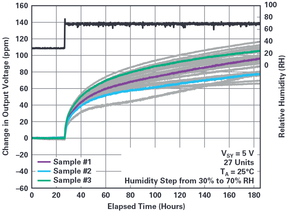

接下来的测试尝试了相同的保形涂层(HumiSeal 1B73),但采用了三步应用工艺,使用浸涂工艺来更好地确保电路板的完全覆盖。此数据如图 5 所示。
adc
图5.ADR45xx基准电压源采用HumiSeal 1B73丙烯酸涂层,采用3步浸涂应用。
烤箱的问题阻止了超过96小时的测试。将 30% RH 到 70% RH 步骤的数据集归一化显示 ~90 ppm 或 2.3 ppm/% RH,这不是此应用过程所希望的巨大改进,而是对喷涂涂层的轻微改进——尽管公平地说,如果等待更长时间的测试,这种轻微的改进可能会消失。表2总结了这三个测试。
