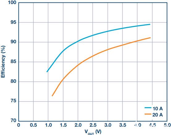

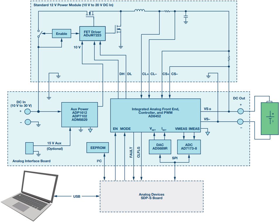

图2所示为采用ADI公司新型集成硅芯片AD8452构建的单通道系统。这种单芯片解决方案允许系统轻松配置不同的功率级。AD8452的模拟前端部分测量和调理环路中的电压和电流信号。它还具有一个内置的PWM发生器,可配置为降压或升压模式操作。模拟控制器和PWM发生器之间的接口由低阻抗模拟信号组成,这些信号不会受到抖动的影响,从而导致数字环路出现问题。恒流(CC)和恒压(CV)环路的输出决定了PWM发生器的占空比,PWM发生器通过ADuM7223驱动MOSFET功率级。当模式从充电变为放电时,AD8452内部测量电池电流的仪表放大器的极性反转。CC和CV放大器内部的开关选择正确的补偿网络,AD8452将其PWM输出更改为升压模式。整个功能通过单个引脚和标准数字逻辑进行控制。在此实现中,AD7173-8高分辨率ADC监控系统,但它不是控制环路的一部分。扫描速率与控制环路性能无关,因此单个ADC可以测量多通道系统中许多通道上的电流和电压。DAC也是如此,因此AD5689R等低成本DAC可以控制多个通道。此外,单个处理器只需要设置CV和CC设定点、工作模式和内务管理功能,因此它可以与多个通道接口,而不会成为控制环路性能的瓶颈。配置有 4 V 电池和 20 A 最大电流的系统在 25°C ±10°C 范围内可实现优于 90% 的效率,典型精度为 90 ppm,电压环路为 51 ppm。CC 到 CV 转换无毛刺,在 500 μs 内发生。从1 A到20 A的电流斜坡需要不到150 ms。根据配置,此数字可能会快得多。例如,用户需要在斜坡时间和低电流性能之间进行一些权衡,以确定他们希望斜坡的速度。这些规格是车辆电池制造和测试的理想选择。图3显示了CC放电模式下10 A和20 A下的效率。完整的测试结果可直接从ADI获得。
开关电源
图2.围绕AD8452构建的单通道系统。

图3.系统电源效率测试结果。

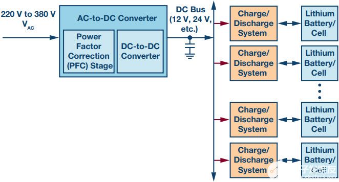

与将电池放电至阻性负载的架构相比,围绕AD8452构建的系统可以控制电池电压和电流,同时将该能量推回公共总线,其他电池组可以在充电周期中使用。每个电池通道可以处于充电模式,从直流母线汲取能量,也可以处于放电模式,将能量推回直流母线。最简单的系统包括一个单向交流到直流电源,它只能将电流从交流电源源入直流母线,如图4所示。这意味着必须仔细平衡系统,以确保来自AC-DC电源的净电流始终为正。将更多的能量推入直流母线,而不是充电通道消耗的能量会导致母线电压增加,可能会损坏某些组件。
开关电源
图4.具有电池间能量回收的电池测试系统。

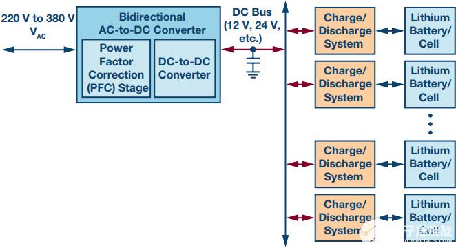

如图5所示,双向AC-DC转换器通过将能量推回交流电网来解决这一挑战。在这种情况下,可以先将所有通道设置为充电模式,然后设置为放电模式,将电流返回到电网。这需要更复杂的AC-DC转换器,但为系统配置提供了额外的灵活性,并且无需仔细平衡充电和放电电流以确保来自电源的净正电流。
开关电源
图5.具有交流电源能量回收的电池测试系统。
