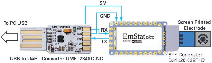

EmStat Pico设计用于仅使用四根线(5 V,接地,发送,接收)集成到任何基于微控制器的系统中。图 1 显示了示例设置,首先使用 Arduino MKR 作为主控制器,其次使用 USB 到 UART 转换器与 PC 接口。在这两种设置中,EmStat Pico都与丝网印刷电极(SPE)连接,用于常见的电化学测量,如循环伏安法(CV)。

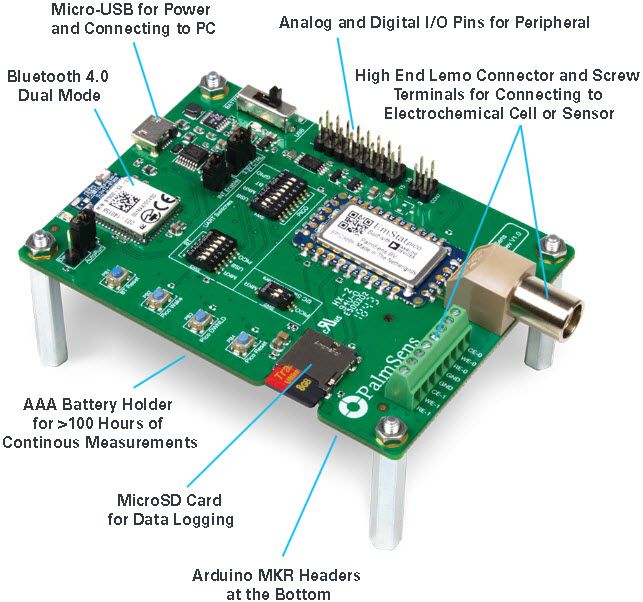

开发板
图 2 所示的 EmStat Pico 开发板打破了 SOM 连接,并添加了一系列功能,包括:用于独立操作的电池电源和 SD 卡、USB 和蓝牙通信选项、用于时间戳的实时时钟 (RTC)、用于校准数据存储的 EEprom 以及用于直接插入 Arduino MKR 的接头。®
可穿戴设备
图2.EmStat Pico开发板。

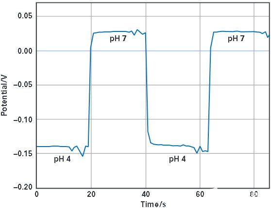

pH电极连接到EmStat Pico开发板的RE_0输入,并参考WE_0。注意:此方向会产生反相电压响应。RE_0输入由EmStat Pico上的运算放大器AD8606缓冲,以实现输入阻抗>1 TΩ。记录RE_0 Vs WE_0上的电位2分钟,同时每20秒在pH 4和pH 7缓冲液之间转移电极。从一个缓冲液中取出ISE后,用脱矿水冲洗,然后将其浸入另一个缓冲液中。
可穿戴设备
酸碱度标准品 潜在
4 –0.14 V
7 +0.03 V
图4.在 EmStat Pico 开发板上测量 pH 值。
pH 4和pH 7下的电位差为0.17 V,这意味着电位和pH之间的线性关系斜率为56.7 mV/pH。考虑到25°C时59.16 mV/pH单位的理论理想值,这表明具有足够的灵敏度。

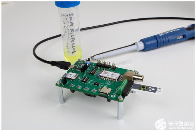

设置设备:
开发板上的 EmStat Pico
丝网印刷电极(SPE):LP-3.13.WP.350,LanPrinTech
SPE 连接器:DS1020-03ST1D
铁氰化钾K3[铁(III)(中文)6]
亚铁氰化钾K4[二(二)(中)6]
氯化钾时钟
可穿戴设备
信号 开发板引脚 SPE 电极
RE_0 Con 4 针 6
WE_0 Con 4 针 7 我们
CE_0 Con 4 针 8 行政长官
图5.EmStat Pico开发板的循环伏安设置。
铁氰化钾钾溶液3[铁(III)(中文)6]和亚铁氰化钾K4[二(二)(中)6](均为5 mmol/L)以1:1摩尔比与0.1mol/L氯化钾作为支撑电解质在蒸馏水中制备。
离子[Fe(II)(CN)6]4–可氧化成[铁(III)(CN)6]3–通过正电势,然后[Fe(III)(CN)6]3–可还原为[铁(II)(CN)6]4–通过负电势。这种可逆的氧化还原反应使该溶液适用于CV测量的演示。
SPE连接器使用EmStat Pico开发板的螺丝端子(CON4)放置在PSTAT_0通道中。将200 μL铁氰化物:亚铁氰化物溶液液滴在SPE的活性表面上。

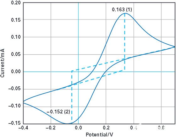

EmStat Pico设置为在具有以下测量参数的PSTAT_0上运行CV - 施加电压:–0.4 V至+0.7 V;步长:10 mV;斜坡速率:100 mV/s。使用PSTrace记录数据。
结果
可穿戴设备
  潜在 当前
氧化 +340毫伏 +0.163毫安
减少 –80 mV –0.15毫安
图6.5 mM 铁氰化物的循环伏安法:使用 EmStat Pico PSTAT_0 SPE 上的亚铁氰化物。
图6中的循环伏安图显示,由于[Fe(II)(CN)的氧化,在+340 mV的施加电位下,电流峰值为+0.163 mA。6]4–至 [铁(III)(中文)6]3–.–0.15 mA的负电流峰值出现在–80 mV时,是由于过程逆转时的降低。电流的大小与电活性物质的浓度成正比,这使得该技术适用于传感应用。峰值电位的平均值(180 mV)是形式电位;也就是说,还原或氧化反应的优势发生变化的电位。

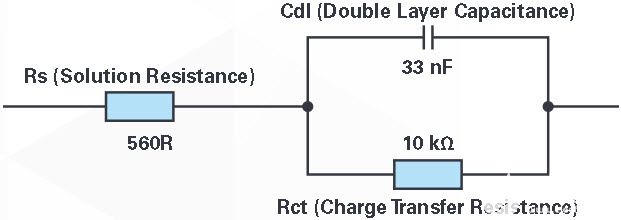

电化学界面可以用电路元件的组合进行建模。最简单的模型是包含两个电阻器和一个电容器的Randles电路。代表扩散的Warburg元件被省略,因为它没有等效的电路元件。PalmSens假电池有三个测试电路,包括一个Randles电池,标称值如图8c所示。这里,Rs代表溶液(电解质)电阻,Cddl代表双层(界面)电容,Rct代表电荷转移(界面)电阻。

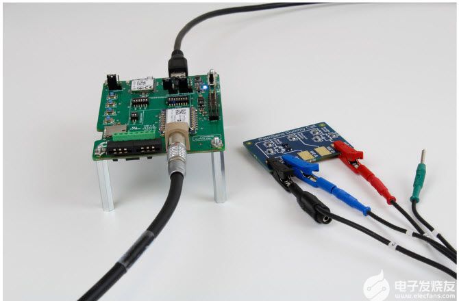

设置设备:
开发板上的 EmStat Pico
传感器电缆:掌上传感器电缆
兰德尔斯等效电路:掌心假电池
可穿戴设备
信号 开发板引脚 电缆颜色 SPE 电极
RE_0 Con 8 针 1
WE_0 Con 8 针 5 WE_C
CE_0 Con 8 针 3 行政长官
图7.EmStat Pico开发板的电阻抗谱(EIS)设置。
传感器电缆插入EmStat Pico开发板的CON8,鳄鱼夹连接连接到Randles虚拟单元,如图7所示。

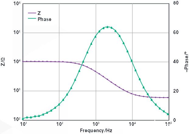

图8a显示了图8c中Randles电路的波特图。在低频时,由于电容效应较小,10 kΩ电阻占主导地位。在较高频率下,阻抗下降以匹配溶液电阻,因为电容器几乎完全短路。

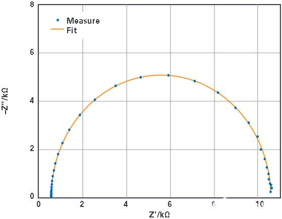

图8b以蓝色显示数据的奈奎斯特图,以橙色显示拟合到数据的理论模型。根据该模型计算出的等效电路元件的值如图8d所示。这些与虚拟电池的标称值非常匹配。注:电阻容差为0.1%,电容容差为5%。

电路参数 名义 计算
卢比 560 Ω 560.5 Ω
Rp 10 kΩ 10.01 千分电阻
镉一 33 nF 33 nF
图8.EmStat Pico测量PalmSens虚拟Randles电路的EIS结果由(a)波特图,(b)具有拟合模型的奈奎斯特图,(c)兰德尔斯电路模型和(d)从拟合模型计算的电路参数显示。
