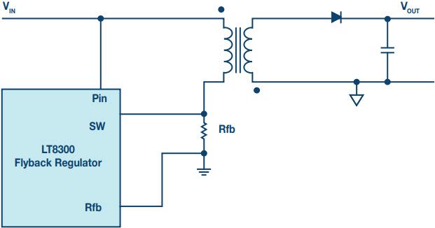

但是,除了这些之外,还有另一种选择。一个特别优雅的解决方案是完全取消离散反馈路径。图2所示为不带分立反馈路径的反激式转换器。一款合适的转换器 IC,LT8300 来自线性电源™图2所示的ADI组可识别PWM发生器产生的占空比是否以及如何通过从次级侧反射回初级侧的电压进行调整。该解决方案的优点是不需要光耦合器或其他反馈电路。这可以节省金钱和空间。反馈路径的最大隔离电压的任何可能的限制影响都不再相关。只要所使用的变压器设计用于一定的隔离电压,整个电路就可以在这个最大隔离电压下工作。
变压器
图2.反激式控制器没有分立反馈路径,但通过初级侧变压器绕组进行调节。
该概念基于边界模式调节。在这里,次级侧电流在每个周期内降至零安培。然后,可以测量反射回变压器初级绕组的输出电压,并将其用于初级侧调节。
在给定应用中,这种没有分立反馈路径的电路是否可行,很大程度上取决于所需的输出电压调节精度。它可以优于±1%,但偏差也可能更大,具体取决于应用。
输出电压可以使用以下公式计算:
变压器
Rfb 如图 2 所示。有了它,输出电压可以调节。Nps是所用变压器的匝数比,Vf是次级侧反激二极管两端的压降。这通常与温度相当相关。对于设置为高值(如12 V或24 V)的输出电压,Vf的绝对效应较低。对于输出端设置的3.3 V甚至更低的电压,温度对输出电压的影响相当大。一些无光耦合器系列成员提供集成温度校正,以弥补不同温度下不同的整流二极管压降。
输出端的最小负载通常也是调节正常工作所必需的。在LT8300中,它大约是最大可能负载的0.5%。
