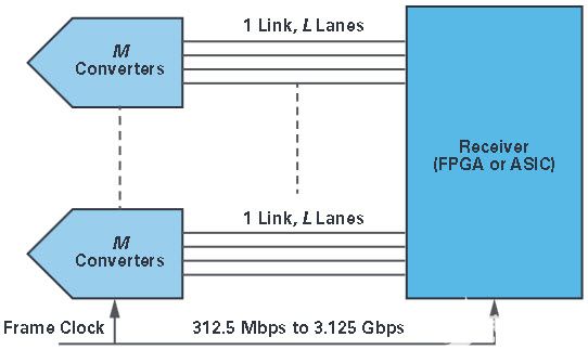

这一认识导致了JESD204标准的第一次修订,即JESD204A。该标准的修订增加了支持具有多个转换器的多个对齐串行通道的能力。支持312.5 Mbps至3.125 Gbps的通道数据速率保持不变,帧时钟和电气接口规格也保持不变。通过提高标准支持多个对齐串行通道的功能,具有高采样速率和高分辨率的转换器能够满足3.125 Gbps的最大支持数据速率。 图2显示了JESD204A修订版中为支持多通道而添加的附加功能的图形表示。
lvds

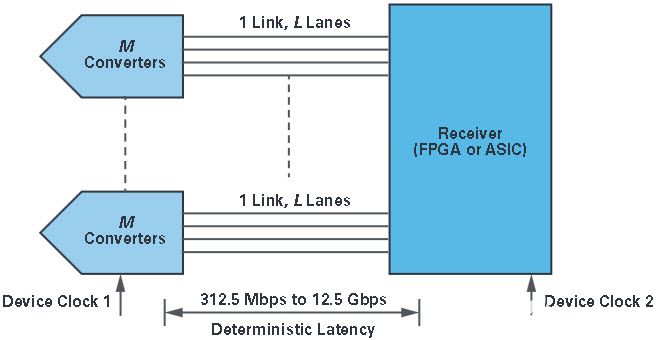

2011年7月,该标准的第二次也是当前修订版JESD204B发布。修订后的标准的关键组成部分之一是增加了实现确定性延迟的规定。此外,支持的数据速率被推高到12.5 Gbps,细分为不同的设备速度等级。此标准修订版要求从使用帧时钟作为主时钟源过渡到使用设备时钟作为主时钟源。图3显示了JESD204B版本添加的其他功能。
lvds
图3.第二个(当前)修订版 — JESD204B。
在JESD204标准的前两个版本中,没有定义任何规定来确保通过接口的确定性延迟。JESD204B修订版通过提供一种机制来解决这个问题,以确保从上电周期到上电周期以及跨链路重新同步事件,延迟应该是可重复和确定的。实现此目的的一种方法是,通过使用称为SYNC~的输入信号,在明确定义的时刻同时在所有通道上启动转换器中的初始通道对齐序列。另一种实现方式是使用SYSREF信号,这是JESD204B新定义的信号。SYSREF信号充当主定时参考,并对齐来自器件时钟的所有内部分频器以及每个发射器和接收器中的本地多帧时钟。这有助于确保通过系统的确定性延迟。JESD204B规范列出了三个器件子类:子类0——不支持确定性延迟;子类 1 - 使用 SYSREF 的确定性延迟;子类 2 — 使用 SYNC~ 的确定性延迟。子类0可以简单地与JESD204A链路进行比较。子类 1 主要用于工作在 500 MSPS 或高于 500 MSPS 的转换器,而子类 2 主要用于工作在 500 MSPS 以下的转换器。
除了确定性延迟外,JESD204B版本还将支持的通道数据速率提高到12.5 Gbps,并将设备分为三种不同的速度等级。对于定义为 100 Ω ±20% 的所有三个速度等级,源阻抗和负载阻抗相同。第一个速度等级与JESD204和JESD204A版本的通道数据速率一致,并定义了高达3.125 Gbps的通道数据速率的电气接口。JESD204B中的第二个速度等级定义了高达6.375 Gbps的通道数据速率的电气接口。该速度等级将最小差分电压电平从第一个速度等级的峰峰值降至400 mV。JESD204B中的第三级速度定义了高达12.5 Gbps的通道数据速率的电气接口。该速度等级将电气接口所需的最小差分电压电平降低到360 mV峰峰值。随着速度等级的通道数据速率增加,所需的最小差分电压电平降低,通过降低驱动器所需的压摆率,使物理实现更容易。
为了提供更大的灵活性,JESD204B版本从帧时钟过渡到器件时钟。以前,在JESD204和JESD204A修订版中,帧时钟是JESD204系统中的绝对时序参考。通常,转换器的帧时钟和采样时钟是相同的。这并没有提供很大的灵活性,并且在尝试将同一信号路由到多个设备并考虑不同路由路径之间的任何偏差时,可能会导致系统设计中不必要的复杂性。在JESD204B中,器件时钟是JESD204系统中每个元件的时序参考。每个转换器和接收器都从时钟发生器电路获得各自的设备时钟,该时钟发生器电路负责从公共源生成所有设备时钟。这为系统设计提供了更大的灵活性,但需要为给定设备指定帧时钟和设备时钟之间的关系。

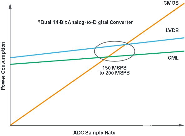

就像LVDS几年前开始取代CMOS成为转换器数字接口的首选技术一样,JESD204也有望在未来几年走上类似的道路。虽然CMOS技术今天仍然徘徊,但它大多已被LVDS取代。转换器的速度和分辨率以及对低功耗的渴望最终使CMOS和LVDS不足以满足转换器的需求。随着CMOS输出端数据速率的增加,瞬态电流也会增加,从而导致更高的功耗。虽然LVDS的电流和功耗保持相对平稳,但该接口具有可以支持的速度上限。
这是由于驱动程序架构以及必须全部同步到数据时钟的大量数据线。图4显示了双通道14位ADC的CMOS、LVDS和CML输出的不同功耗要求。
lvds
图4.CMOS、LVDS 和 CML 驱动器功耗比较。
在大约150 MSPS至200 MSPS和14位分辨率下,CML输出驱动器在功耗方面开始变得更加高效。由于数据的序列化,CML具有以下优点:与LVDS和CMOS驱动器相比,每个给定分辨率所需的输出对更少。为JESD204B接口指定的CML驱动器具有额外的优势,因为该规范要求随着采样速率的增加和输出线路速率的提高而降低峰峰值电压电平。
