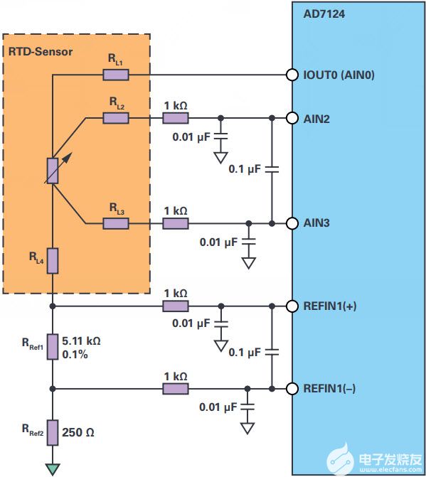

图2.采用AD7124的4线RTD温度测量配置
AD7124上的模拟引脚AIN2和AIN3配置为差分输入,用于测量RTD电压。RTD的激励电流在内部从模拟电源电压AVDD汲取,并通过AIN0供电。激励电流同时流过基准电阻R。参考文献1,用作精密电阻器,引起压降,然后通过参考引脚 REFIN1(+) 和 REFIN1(–) 检测。产生的压降与RTD两端的压降成正比。这种比率式配置可确保激励电流的变化不会影响整体系统精度。R参考文献2由于ADC的有源内部模拟缓冲器,产生正常工作所需的失调电压。在模数转换之前,需要缓冲器对读数进行滤波,从而提供抗混叠和降低噪声。或者,也可以将所有模拟输入和参考输入与分立RC滤波器连接。使用AD7124,在开始测量之前,校准测量系统(零量程和满量程校准)以最小化增益和失调误差也很容易。
