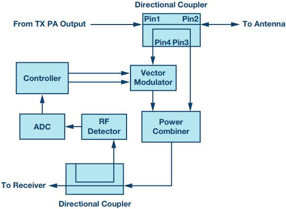

在用于机动车辆电子识别的RFID阅读器中,定向耦合器通常用作发射器和接收器的双工器。SJ信号的发生主要是由于天线的反射,定向耦合器的有限隔离以及连接到耦合器端口的电路的反射。
为了克服这个SJ信号问题,可以使用两种方法。第一种是在接收器LNA之前设计一个自干扰器消除(SJC)电路。第二种方法是使用直接变频接收器架构,同时使用发射器和接收器使用的相同本振(LO)。在这种情况下,自干扰信号将在基带处转换为直流,然后直流隔电容将用于信号的交流耦合。在此直流阻塞点之后,SJ信号被移除,后续元件的动态范围要求被放宽。这意味着基带上可以增加足够的增益来降低接收器噪声系数(NF)。这两种方法可以单独使用,也可以组合使用。典型的SJC电路如图2所示。5
射频识别
图2.典型的自干扰器消除电路。

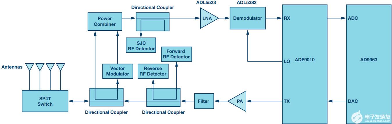

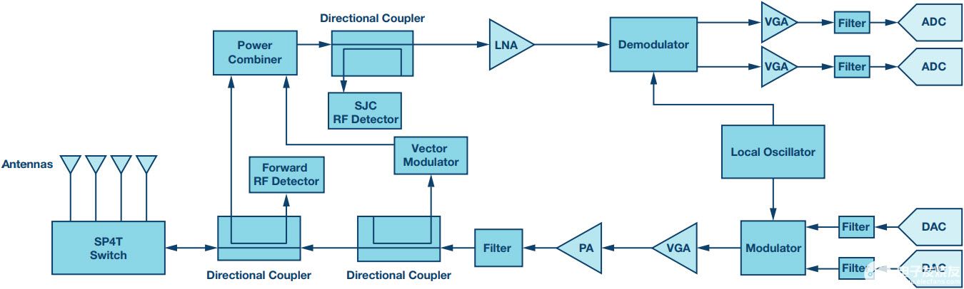

包含UHF RFID读取器的SJC电路RF前端框图如图3所示。ADI公司的AD9963集成了双通道DAC和双通道ADC。ADF9010集成了发射器调制器、PLL/VCO以及接收器基带滤波器和PGA。解调器ADL5382包含在ADF9010评估板中。ADL5523用作LNA,因为它具有低噪声系数、高增益和高线性度。75 dB高动态范围RF检波器LT5538适用于SJC射频功率检波器。
射频识别
图3.UHF RFID阅读器射频前端框图。
对于发射机,在数字域中,信号应经过低通滤波,以满足频域ACLR要求和时域RF包络要求。在模拟域中,PA线性度和LO相位噪声都会影响ACLR性能。低通滤波、TPP编码ASK信号的峰均比(PAR)约为2 dB。平均PA输出功率约为32 dBm,裕量为1 dB,因此应选择P–1 dB以上的PA。至于LO相位噪声,125 kHz至375 kHz的相位噪声积分应小于–40 dBc,375 kHz至625 kHz的相位噪声积分应小于–60 dBc。至于带外发射要求,需要一个RF滤波器来满足发射机谐波频率的要求。对于接近工作频率的要求,例如在915 MHz和930 MHz时要求–52 dBm的100 kHz测量带宽,RF滤波器通常还没有衰减,因此调制器在0 dBm输出功率时的本底噪声要求约为–52 – 10 ×log10 (105) – 30 = –132 dBm/Hz。5 MHz偏移时的相位噪声要求也应小于–132 dBc。
对于接收器,GB/T 35786-2017标准中规定的接收器灵敏度为–65 dBm。假设读卡器在所有可能的数据速率下都应满足–65 dBm的灵敏度,而640 kHz的反向链路频率(BLF)是最坏的情况。对于包含RFID读取器的SJC,从天线端口到SJC输出的插入损耗约为15 dB,因此SJC输出点的灵敏度要求为–80 dBm,并假设标签反向散射信号功率(不包括直流)为–80 – 3 = –83 dBm。ASK调制信号解调阈值约为11 dB,BLF 640 kHz上行链路信号的信号带宽为2.56 MHz。因此,总 NF 要求为 NF ≤ –83 – (–174 + 10 × log10 (2.56 × 106) + 11) = 15.9 dB。该总噪声要求包括SJC后接收器电路噪声、SJC电路引起的噪声和发射器泄漏噪声的影响。假设矢量调制器信号分支和自干扰器分支之间的延迟匹配,这意味着CW自干扰器信号和发射器泄漏噪声都被抵消。发射机漏噪声包括三部分:相位噪声、幅度噪声和白噪声。通常,幅度噪声和白噪声将被抵消到–174 dBm/Hz的本底噪声。对于残余相位噪声,由于发射器和接收器使用相同的LO,由于距离相关效应,它将在下变频期间转换为直流6。假设矢量调制器支路本底噪声为 –162 dBm/Hz,因此在 SJC 电路输出端,有效噪声系数为 –174 – (–162) = 12 dB,则 SJC 后接收器电路的噪声系数要求为 10 × log10 (101.59– 101.2) = 13.6 分贝。

使用ADF9010和AD9963实现UHF RFID阅读器RF前端的框图如图4所示。ADL5523与ADL5382级联的噪声系数小于3 dB,ADL5382和ADF9010接收器增益设置为24 dB。

图4.采用ADF9010和AD9963的UHF RFID读取器RF前端。

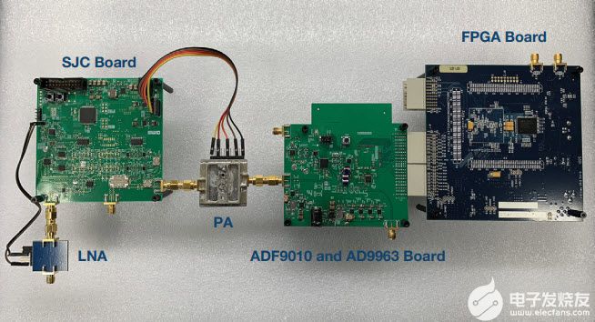

为了实现UHF RFID读取器RF前端,本文构建了包含自适应SJC算法的SJC板以及ADF9010和AD9963板。ADF9010和AD9963电路板还集成了解调器ADL5382。两块板级联以测试发射和接收系统级RF性能。

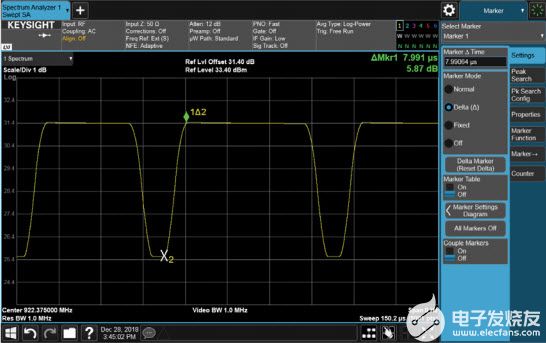

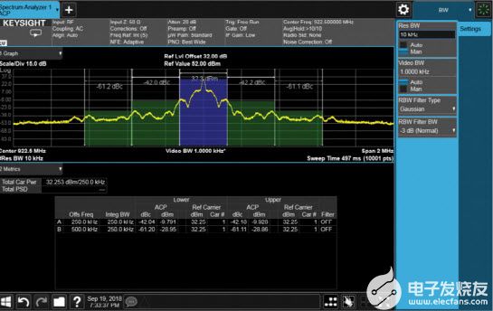

对于发射测试,在Python中内置了TPP编码,50%调制深度,Tari设置为12.5 μs RFID下行链路波形的DSB-ASK并下载到FPGA板中。频谱域ACLR和时域RF包络在天线端口进行测试,PA输出功率为32 dBm。测试结果如图5所示。对于ACLR测试结果,相邻通道约为–42 dBc,具有2 dB裕量,备用通道约为–64 dBc,具有4 dB裕量。对于RF包络,纹波小于1%,与5%限值相比,具有足够的裕量,上升时间和下降时间在1 μs和8.25 μs的范围内。®
射频识别
图5.测试设置照片。

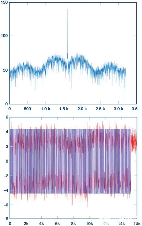

对于接收测试,使用ADI公司的SPDT RF开关HMC545A构建标签仿真器,并由微控制器单元控制。控制模式是RFID上行链路FM0编码数据列表。ASK解码程序由MATLAB构建。通过使用该程序对IQ进行解码并将其与数据列表中的原始数据进行比较,可以计算出BER和接收器灵敏度。图6显示了接收到的IQ数据和FFT图。该图显示,该程序成功解码了具有320 kHz BLF的–74 dBm RFID上行链路信号。®

图7.接收接收机数据FFT图和解码数据。

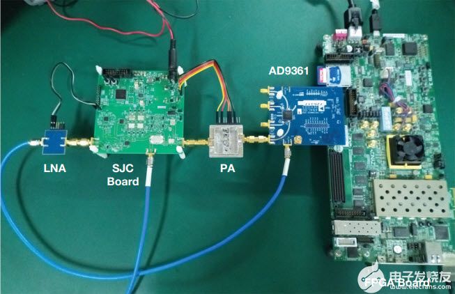

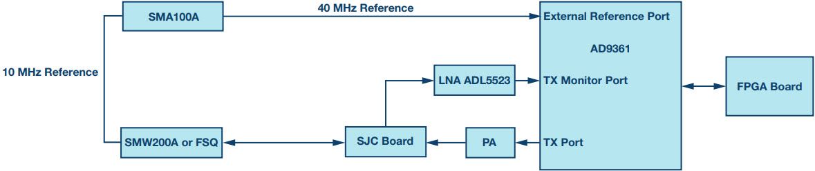

为了实现UHF RFID阅读器RF前端,构建了一个包含自适应SJC算法的SJC板。它与AD9361级联,以测试发射器和接收器系统级RF性能。测试设置框图和照片如图9和图10所示。
射频识别
图9.测试设置框图。

图10.测试设置照片。

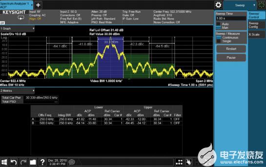

测试结果如图 11 所示。对于ACLR测试结果,相邻通道约为–42 dBc,裕量为2 dB,备用通道为–61 dBc,裕量为1 dB。对于RF包络,纹波小于1%,满足5%限制的裕量要求。上升时间和下降时间在1 μs和8.25 μs的范围内。

图11.发射机测试结果。

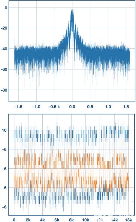

对于接收机测试,构建RFID上行链路FM0编码数据列表并将其下载到信号发生器SMW200A,然后配置为SMW200A以使用此数据列表发送DSB ASK信号。AD9361接收到的IQ数据存储在FPGA板中,并使用FTP工具传输到PC。ASK解码程序由MATLAB构建。使用此程序,将解码数据与数据列表中的原始数据进行比较,然后计算BER和接收器灵敏度。图 12 显示了 MATLAB 程序的 FFT 图和解码数据。经测试,该程序成功解码了具有640 kHz BLF的–65 dBm RFID上行链路信号。

图12.接收接收机数据FFT图和解码数据。
