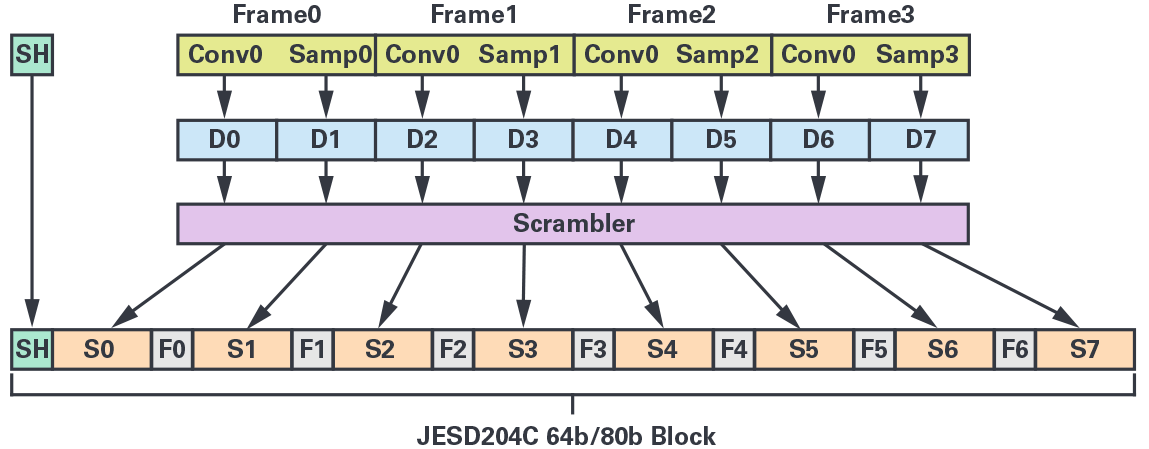

64b/80b 块格式如图 2 所示。除了示例数据的八个八位字节和两个同步标头位外,每个八位字节之间还放置了两个填充位。填充位的值由17位PRBS序列确定,以减少杂散并确保适当数量的数据转换以保持直流平衡。在对样本数据进行加扰后,将未加扰的填充位插入到块中。
图2.LMFS = 1.1.2.1, N = N' = 16 的 64b/80b 块格式示例。
提供 64b/80b 选项以保持与 8b/10b 相同的时钟比,这有助于简化锁相环 (PLL) 设计,同时最大限度地减少杂散。在希望使用前向纠错或利用同步字提供的其他功能的应用中,此方案将优于 8b/10b,这将在稍后讨论。

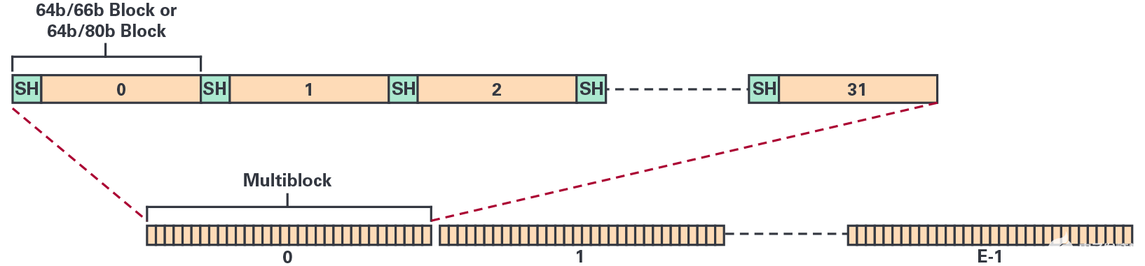

JESD204C多模块中有32个模块。每个多块中的 32 个同步转换位构成一个 32 位同步字。这些将在后面更详细地讨论。扩展多块是 E 多块的容器,必须包含整数帧数。 当多帧不包含整数帧数时,需要 E > 1。多块和扩展多块的格式如图 3 所示。
图3.JESD204C多块和扩展多块格式。
多块为 2112 (32×66) 或 2560 (32×80) 位,具体取决于使用的 64 位编码方案。对于大多数实现和配置,扩展多块将只是一个多块。EE参数在JESD204C中引入,用于确定扩展多块中的多块数。E 的默认值为 1。如上所述,帧中的八位字节数 F 不是 2 的幂的配置需要 E > 1。E 的等式为:E = LCM(F, 256)/256。在传输 12 位样本时,这些配置通常是首选,N' 设置为 12,以最大限度地提高链路中的带宽效率。此要求可确保 EMB 边界与帧边界重合。

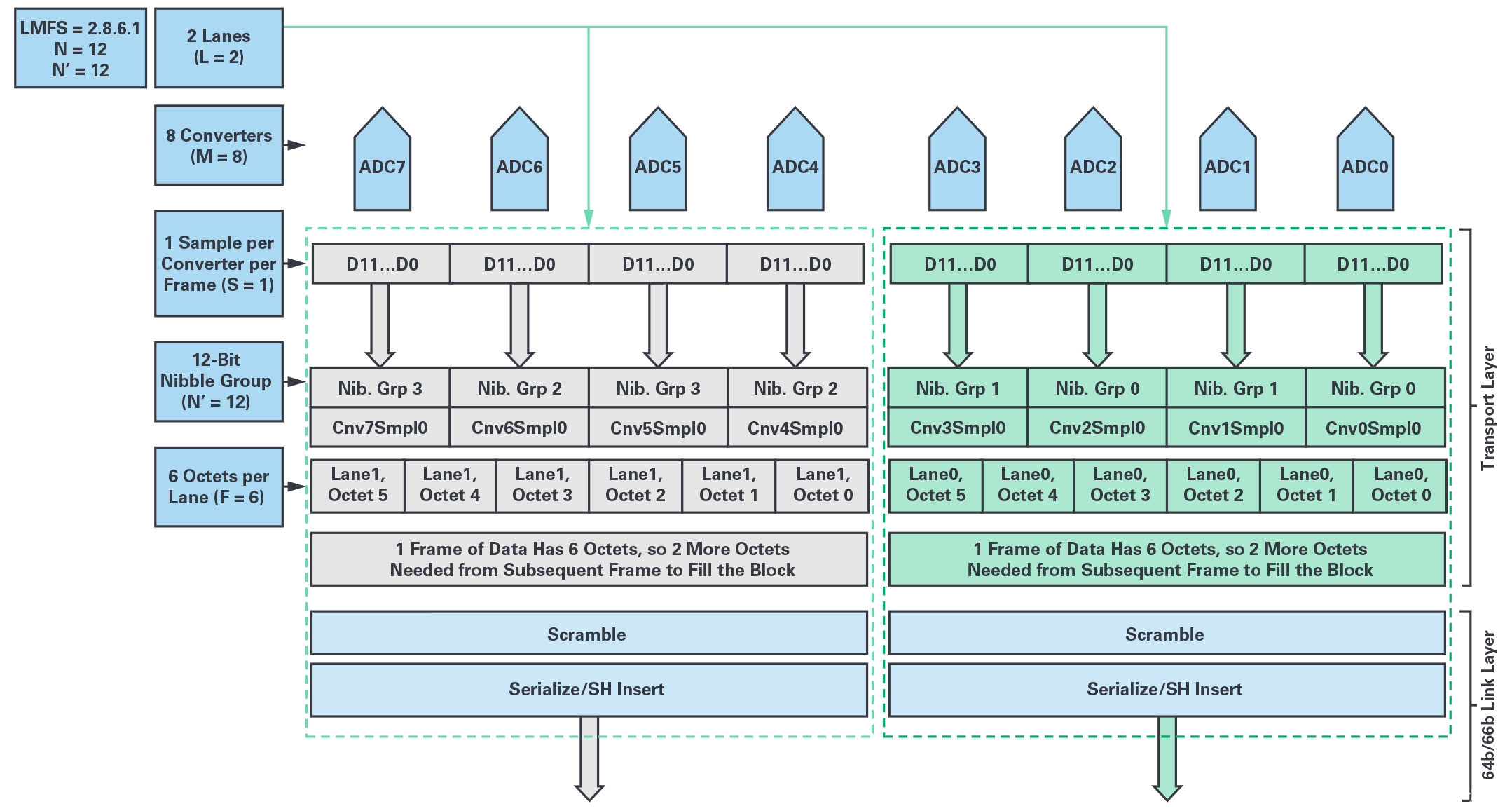

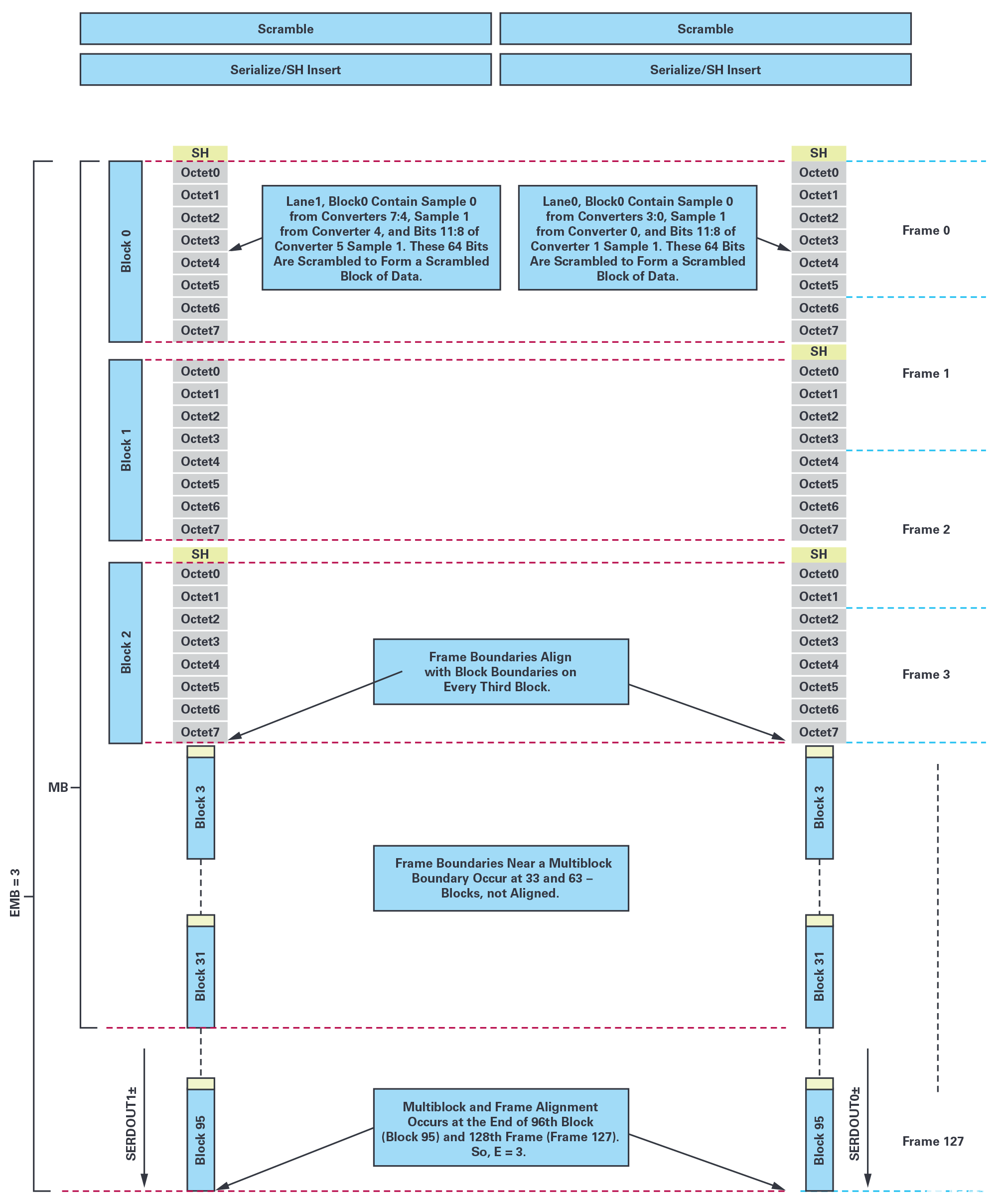

图4和图5显示了JESD204C配置的示例,其中E>1。所示的JESD204C配置适用于LMFS = 2.8.6.1、N' = 12和E = 3的情况。图 4 显示了传输层映射。在此配置中,每个通道有四个 12 位采样,转换为六个八位组。由于多块的每个块需要八个八位字节,因此该块由后续帧中的两个八位字节(1.33 个样本)填充。
图4.LMFS 的传输层映射 = 2.8.6.1, N' = 12, E = 3。
图 5 显示了如何使用来自传输层的数据帧形成块和多块。如图所示,您可以看到帧边界与每三个块上的块边界对齐。由于多块由 32 个块组成,因此在第三个多块之后才能实现帧与多块的对齐。因此,E = 3。
图5.LMFS = 2.8.6.1、N' = 12、E = 3 的串行器输出多块/帧对齐。

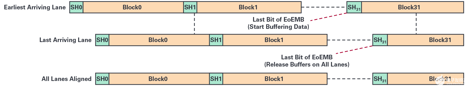

使用64b/66b链路层时的通道对齐与使用8b/10b链路层时非常相似,因为每个通道上的JESD204C接收器中都使用弹性缓冲区来存储传入数据。这称为扩展多块对齐,缓冲区开始在 EoEMB 边界存储数据(而不是使用 8b/10b 链路层时在 ILAS 期间的 /K/ 到 /R/ 边界)。图 6 说明了如何实现车道对齐。一旦收到 EoEMB 的最后一位,每个通道的接收缓冲区就会开始缓冲数据,最后一个到达通道除外。当收到最后一个到达通道的 EoEMB 时,它会触发释放所有通道的接收缓冲区,以便所有通道现在都对齐。
