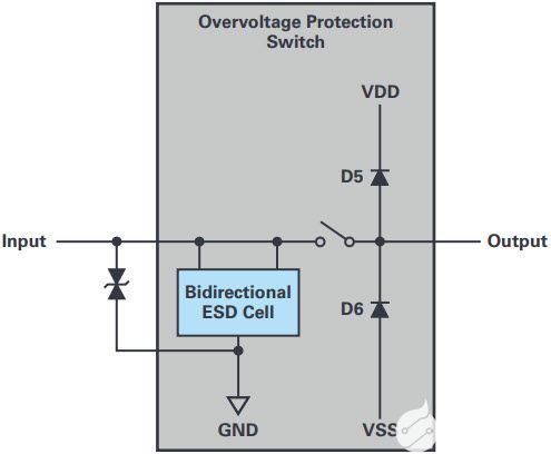

故障保护交换机架构
应对上述挑战的一种解决方案是采用故障保护开关架构,辅以双向ESD单元,如图2所示。现在,ESD单元通过不断比较输入电压与VDD或VSS来箝位电压瞬变,而不是输入侧TVS二极管。在永久过压的情况下,下游开关自动打开。输入电压不再受箝位在电源轨上的保护二极管的限制。现在的限制因素是开关的最大额定电压。更高的系统稳健性和可靠性是额外的优势。对实际信号及其准确性几乎没有影响。此外,不需要额外的限流电阻,因为当开关断开时漏电流非常低。
运算放大器
图2.具有集成双向ESD单元的过压保护。
这种类型的输入结构是ADI公司(ADI)的四通道SPST(单刀、单掷)开关ADG5412F的特征。无论现有电源如何,该开关都允许高达 ±55 V 的永久过压。集成在四个通道上的每一个通道上的ESD单元可箝位高达5.5 kV的电压瞬变。在过压情况下,只有受影响的通道被打开,其他通道继续正常工作。
