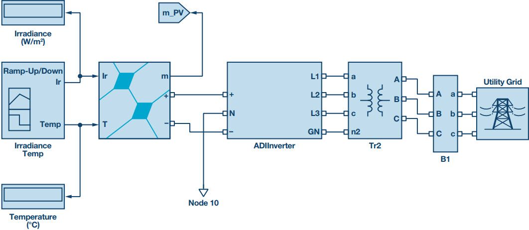

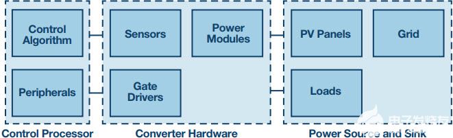

考虑并网住宅太阳能逆变器的简化图,如图1所示。太阳能电池板上的太阳辐射产生与辐射强度成比例的直流电。转换器将这种直流电转换为交流电,可用于家用电器,也可以馈送到电网。来自信号链中各个点的电流和电压由适当的传感器检测,并将馈送到逆变器中的控制处理器。在控制处理器上运行的算法分析这些信号并控制功率模块,使产生的电流和电压达到电网所需的频率、幅度和相位。在这种情况下,太阳能电池板充当电源,电网和家用电器充当水槽。在不同的电源转换系统中,源和灌电流会有所不同,但大多数将落入图2所示的结构中。

图2.电源转换组件。
电源转换系统/算法设计人员的主要目的是为模块的控制处理器和转换器硬件(如图2所示)找到合适的组件和算法,并满足所有源极和负载变化所需的性能。因此,在设计系统时,清楚地了解系统将要运行的环境非常重要。例如,在为系统设计太阳能逆变器时(如图1所示),设计人员应该知道逆变器的预期安装位置、太阳辐射强度的变化、太阳能电池板的效率、电网条件等。在模型驱动开发中,设计人员首先创建转换器的模型,模拟预期的变化,并验证模型是否按预期工作。大多数情况下,建模工具将提供用于对源和汇进行建模的模型和库块。例如,Simscape Power Systems™来自 Mathworks 有网格、光伏 (PV) 面板和各种负载的模型。这些可用于模拟和验证系统的各种用例。

使用正确的接口以模块化方式构建模型非常重要。结构良好的模型有助于快速分析和调整模型以适应各种用例。建模工具通常提供各种选项,以在适当的抽象级别对组件进行分组并重用。例如,Simulink 具有创建子系统、库模型或参考模型的规定。考虑图2所示的电源转换系统。图 3 给出了 Simulink 模型的顶层视图作为示例。在此图中,电源转换器和控制处理器封装在标记为ADIInverter的子系统中。Simscape Power Systems 提供的太阳能电池板和电网模型用于对电源进行建模,并配置强度和温度。图中的ADIInverter子系统可以进一步分层划分为控制处理器和控制算法模块。

图3.示例 Simulink 模型。

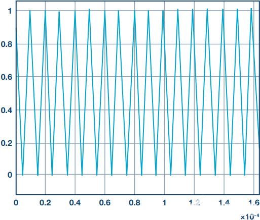

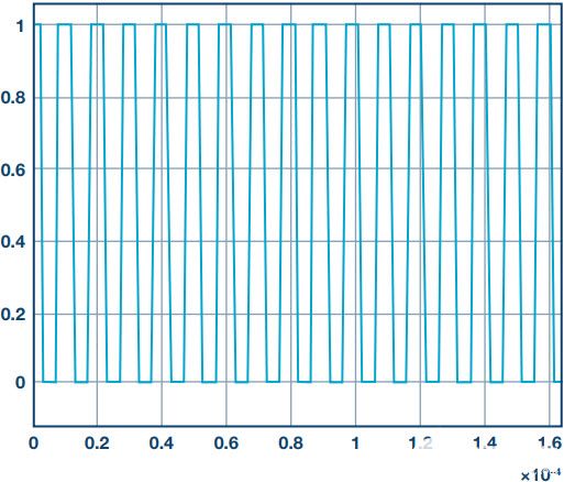

仿真的速度和精度主要取决于求解器的类型和步长。较小的步长将提供更准确的结果,但会使模拟运行速度变慢。我们希望以最大的精度模拟硬件组件。在大多数情况下,具有可变步长的连续求解器应该可以工作。但是,当开关频率较高时,可能需要手动调整最大步长。例如,如果步长较大,开关频率为100 kHz(如图4a所示)下的PWM产生可能会失真(如图4b所示)。检查快速开关器件的输出以确认步长是否足够始终是一个好主意。由于控制算法在微控制器上运行,因此应使用具有固定步长的离散模型。使用的步长应该是系统中使用的采样周期的最大公约数(GCD)。大多数情况下,建模软件会自动选择它。

(a). 具有正确步长的输出。
逆变器
(b). 大步长输出。
图4.100 kHz 的模拟 PWM 输出。
