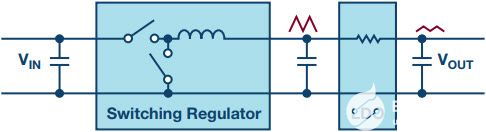

线性稳压器在滤波开关稳压器产生的电压方面非常出色。开关稳压器始终具有一定量的输出电压纹波。在许多处理非常小信号的应用中,这种纹波会造成干扰。无源元件通常用于滤波开关稳压器的输出电压,但LC滤波器等无源滤波器(见图1)也有一些缺点。根据滤波器所需的截止频率,空间要求有时相当可观,电感器可能很昂贵。然而,无源滤波器的最大缺点是滤波器增加了一定的损耗和输出电压(如V。外在图1中),根据工作电流而变化。因此,产生的电压的直流调节精度相当低。
稳压器
图1.开关稳压器输出端的无源滤波器。
