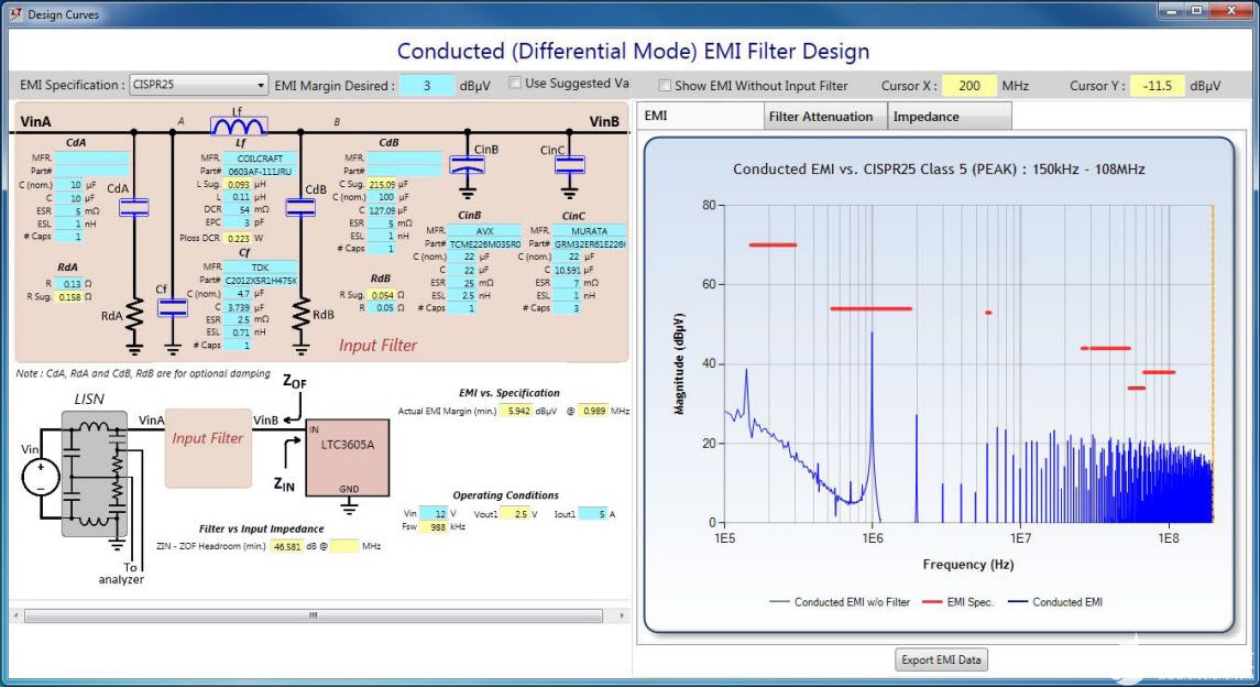

为了预测输入滤波器的影响,在ADI公司的开关稳压器计算工具LTpowerCAD中添加了滤波器设计功能。LTpowerCAD可从ADI公司网站(analog.com/LTpowerCAD)免费下载。临界线路绑定差分噪声由输入电流纹波决定,因此不依赖于PCB布局寄生效应,因此理论计算与现实情况密切相关。®
开关稳压器
图2.使用LTpowerCAD与输入侧的优化滤波器相互作用的开关稳压器的计算。

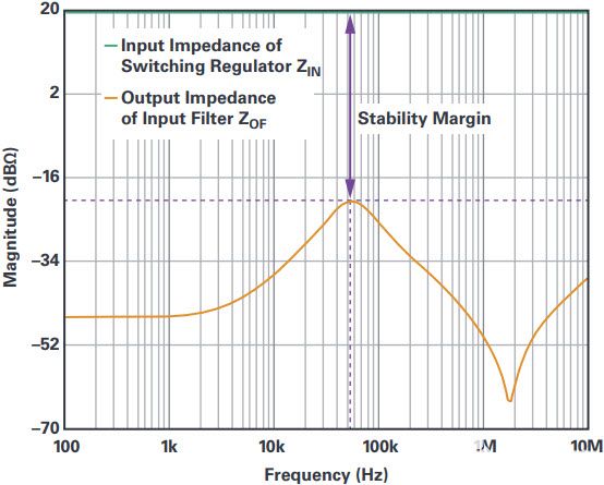

如前所述,设计用于降低某些EMI水平的滤波器还必须确保由开关稳压器和滤波器组成的整个电路的稳定性。为此,必须匹配图1所示的阻抗。滤波器Z的输出阻抗之(阻抗输出滤波器)必须低于滤波器Z的输入阻抗在(阻抗输入电源)。为了便于阻抗匹配,LTpowerCAD包括一个阻抗计算器,如图3所示。
开关稳压器
图3.检查相应的阻抗 Z在和 Z之以避免振荡。
