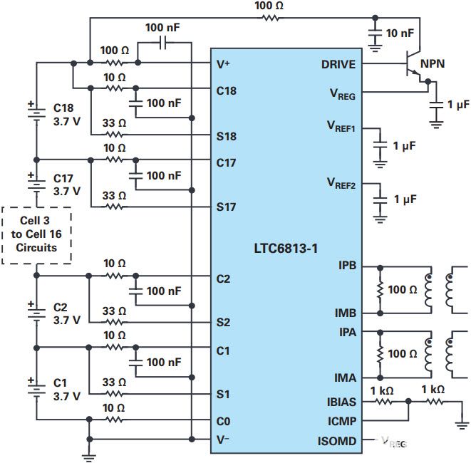

图3.LTC6813应用原理图。
实现最高效、最可靠的电池监控系统的一种新的独特解决方案是将18节电池监控器和平衡IC与微控制器与SPI从机隔离接口相结合。多节电池组监视器可测量多达 18 个串联连接的电池单元,总测量误差小于 2.2 mV。0 V 至 5 V 的电池测量范围使其适用于大多数电池化学成分。所有18个电池的测量时间均为290 μs,并且可以选择较低的数据采集速率以实现高降噪。多个堆栈监控设备可以串联连接,允许同时监控长高压电池串。每个堆栈监视器都有一个 isoSPI™用于高速、射频免疫、长距离通信的接口。多个设备以菊花链形式连接,所有设备都有一个主机处理器连接。该菊花链可以双向操作,即使在通信路径出现故障时也能确保通信完整性。IC可以直接由电池组或隔离电源供电。该 IC 包括每个电池的被动平衡,以及每个电池的单独 PWM 占空比控制。其他特性包括板载5 V稳压器、9条通用I/O线路以及电流消耗降至6 μA的睡眠模式。

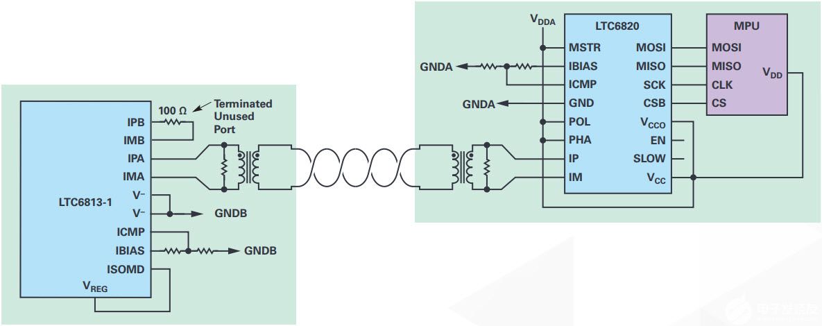

LTC6813 电池组监视器内置的 isoSPI 功能与 LTC6820 isoSPI 通信接口结合使用时,可实现跨高电压势垒的安全、可靠的信息传输。.isoSPI在通过串联电池产生数百伏电压的储能系统中特别有用,这些储能系统需要完全介电隔离以最大程度地减少对人员的危害。

图4.LTC6813 与 LTC6820 的隔离连接。
在这些使用超过 18 节电池的存储系统中,需要将多个 LTC6813 BMS 板连接在一起。在这里,多个相同 PCB 的稳健互连(每个 PCB 包含一个 LTC6813)配置为以菊花链方式工作。微处理器位于单独的PCB上。为了实现微处理器 PCB 和第一个 LTC6813 PCB 之间的 2 线隔离,使用了 LTC6820 支持 IC。当只需要一个 LTC6813-1 时,如果第二个 isoSPI 端口 (端口 B) 正确偏置并端接,则可将其用作单个 (非菊花链) 器件。
