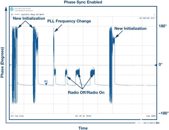

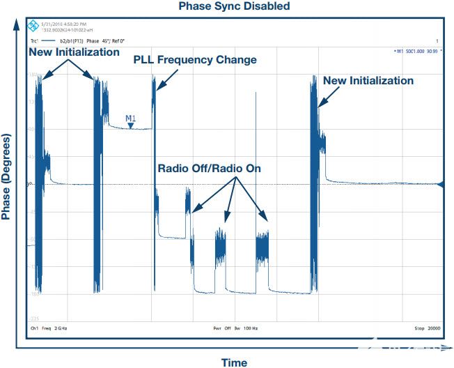

此外,使用内置的RFPLL相位同步功能,Tx或Rx通道的LO相位可以相对于主参考相位确定。通过同时利用MCS和RFPLL相位同步功能,可以在初始化器件、调谐或在软件中打开和关闭无线电时复制相位对齐。新型集成收发器的示例提供了启用这些功能的确定性相位。
微处理器
微处理器
图2.内置的RFPLL相位同步功能为系统提供了相对于主参考源的确定性相位关系。

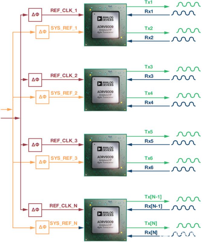

如果一个系统需要两个以上的接收器和两个发射器,用户仍然可以通过使用多个集成收发器,从单片Rx和Tx通道实现的小尺寸中受益。此技术的示例如图 3 所示。利用并发SYS_REF脉冲同时触发所有IC的内部分压器,可以同步多个集成收发器。这些SYS_REF脉冲可以由时钟芯片或基带处理器发出,具有可编程延迟,以解决到各种IC的路由之间的任何长度不匹配。数据路径和跨多个芯片的多个LO都具有确定性。
微处理器
图3.可以使用多个集成收发器来增加系统的通道数。

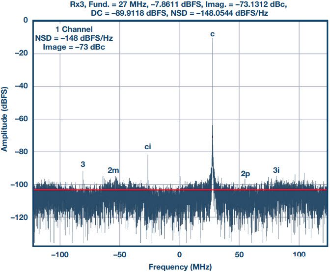

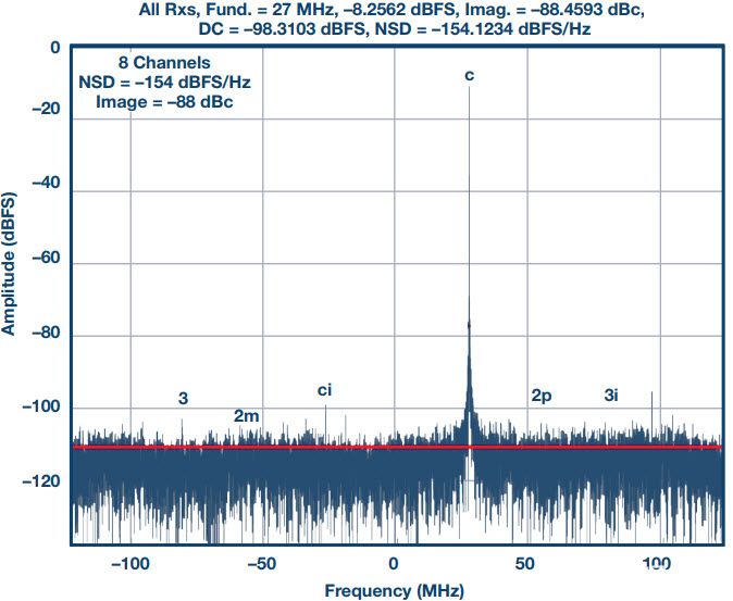

使用多个集成收发器组合接收器通道,既改善了系统级噪声频谱密度(NSD),又改善了杂散性能。这通过降低系统的有效本底噪声,同时保持通道满量程功率,改善了相控阵雷达系统的动态范围。图4显示了组合多达8个集成收发器Rx通道以有效增加相控阵系统中实现的位数时所测得的系统级结果。请注意,当从一个通道变为八个通道时,NSD和每个图中红线所示的计算本底噪声提高了~6 dB。这是因为,尽管总共有八个通道,但只有四个不同的、不相关的LO(即N瞧=4) 在用于创建这八个通道的四个集成收发器中。这导致改进
微处理器
这接近集成收发器提供的实验结果。此外,不需要的镜像频率以不相关的方式相加,以实现系统级杂散性能改进。随着通道数量的增加,这种改进可以进一步增强,从而实现可扩展的系统。
微处理器
微处理器
图4.使用ADRV9009集成收发器组合Rx通道可降低噪声频谱密度并改善动态范围。
