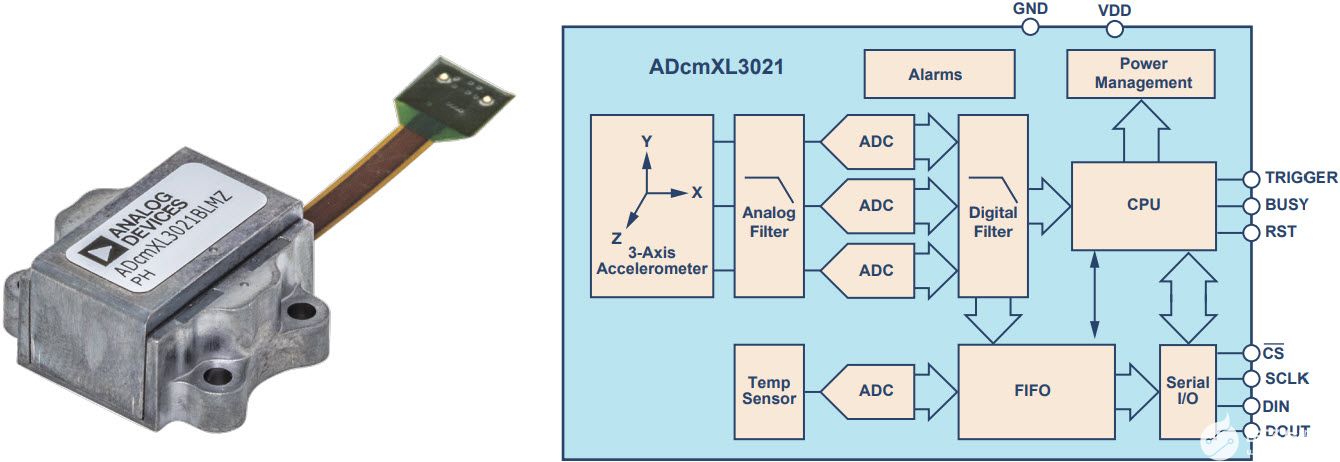

如前所述,ADXL100x系列具有宽带宽和低噪声水平的特点。但是,它们是单轴的,需要相关的处理电子设备。为了简化设计阶段,ADI公司提供了采用ADcmXL3021型号的三轴测量交钥匙解决方案。这款3.3 V供电产品集成了三个基于ADXL1002的测量链,以及温度传感器、处理器和FIFO。整个整体封装在铝制外壳(23.7 毫米× 26.7 毫米× 12 毫米)中,可随时安装在旋转机器上。该产品的特点是满量程为 ±50 g,噪声水平极低,仅为 25 μg/√Hz,带宽为 10 kHz,可在大量应用中捕获振动特征。
传感器
图2.ADcmXL3021模块,是预测性维护应用的理想选择。

信号处理模块不仅包括一个具有32个系数的可配置FIR滤波器,还包括一个每轴2048个点的FFT功能,用于对振动进行频谱分析。以这种方式计算的频谱的每个频率级别将与可配置的报警阈值(每个轴六个)进行比较。如果光谱分量太强,将生成警报。该产品可以通过SPI端口与主机处理器进行交互,该端口提供对内部寄存器以及一组用户可配置功能的访问,包括高级数学功能,例如计算平均值,标准偏差,最大值,波峰因数和峰度(四阶动力学矩,可以测量振动的敏锐度)。

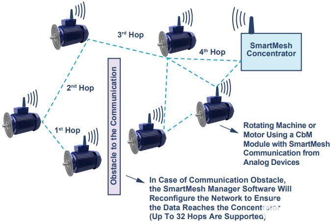

无线网络特别适合从振动传感器收集维护数据。它不需要很快,但它必须足够坚固,以便在通常受到很大干扰的工业环境中运行,并且由不适合良好传输的金属结构制成。它还必须能够从大量不一定靠近数据记录器的传感器收集数据。为了满足这一需求,ADI公司提供了SmartMesh IP工业网状网络,该网络具有高度鲁棒性和低功耗的抗干扰能力。最后一个标准对于由能量收集或锂电池供电的维护模块很重要,锂电池必须运行 5 年或 10 年而无需更换。基于6LoWPAN标准(IEEE 802.15.4e),SmartMesh IP网络完全适应IIoT,并依赖于围绕2.4 GHz传输构建的专有协议。该解决方案由LTC5800收发器或预认证的LTP590x模块组成,非常易于实现。®
传感器
图3.SmartMesh IP网络非常适合IIoT和预测性维护操作。

使用各种技术来保证大于99.999%的传输可靠性,包括同步,信道跳频和时间戳,以及仅使用信号最强大的RF路径的网状网络的动态重新配置。

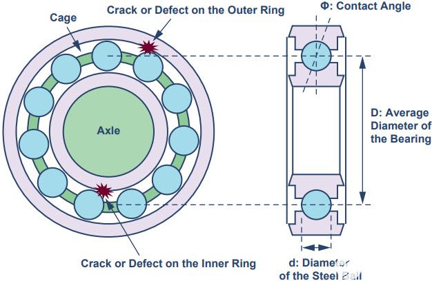

旋转机器中经常遇到的问题之一是滚珠轴承的故障。对放置在轴承附近的加速度计的数据进行频谱分析,可以发现许多特征线、振幅和频率,这些特征线、振幅和频率取决于旋转速度和缺陷来源。
可以提及的系统特征频率包括:
轴承保持架的旋转频率:
传感器
与外圈缺陷相关的频率(固定):
传感器
与内圈(轴)缺陷相关的频率:
传感器
除了这些频率特性之外,滚珠在缺陷上滚动产生的冲击波(裂纹、剥落等)会引起高频振动(>5 kHz),有时可以听到。
N:球数
Φ:接触角
f轴:车轴的旋转频率
D:球直径
D:轴承的平均直径
传感器
图4.滚珠轴承。
