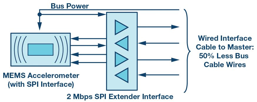

对于以较低数据速率(小于2 Mbps)运行的有线应用,LTC4332 SPI扩展器提供了一种替代方案,用于加固主从传感器节点之间的SPI链路。LTC4332 能够传输 SPI 数据,包括通过两条双绞线电缆传输一个中断信号。该解决方案可显著节省成本,因为与标准解决方案相比,可使用的总线布线最多可减少 50%。
机器人
图2.LTC4332 SPI 扩展器接口可节省电缆成本。
