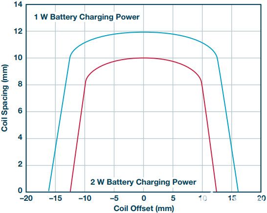

图2所示为具有特定元件的演示电路示例。该图显示了当两个线圈偏移或按特定量分开时会发生什么。在变压器中,耦合系数通常在0.95和1之间。在无线电力传输系统中,耦合系数通常为0.8至0.05。在图2中,线圈偏移(以毫米为单位)显示在x轴上。两个线圈之间的间距(也以毫米为单位)显示在 y 轴上。因此,如果两个线圈完全垂直对齐(例如,线圈偏移为零),电池充电功率为1 W,则两个线圈之间的距离可达12 mm。功率越高,两个线圈必须越紧密、越精确地对齐。可传输功率可以通过选择电路元件来调节。但是,线圈偏移和线圈间距之间的关系将类似于示例中所示的关系。
发射器
图2.两个线圈之间的偏移和间距的影响。
