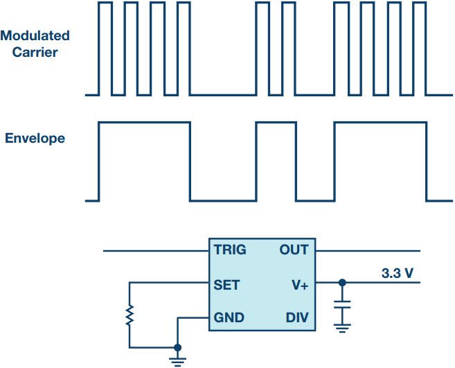

定时块的应用非常多样化。ADI公司已经发布了许多示例电路。图2所示为包络检测器。几个快速脉冲组合在一起形成更长的脉冲。LTC6993-2 的外部组件对于此应用而言是极少的。电路中的电容只是支撑电源电压的备用电容,对定时模块的精度没有影响。

图2.包络检波器,采用LTC6993 TimerBlox集成电路。
