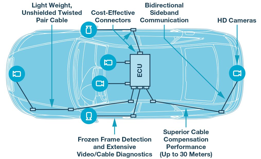

图2.C2B 为相机系统提供了许多优势。
摄像头是车内数据带宽最高的传感器之一。随着这些更高分辨率相机的迁移,带宽不断增加。现有的SD车载摄像头链路解决方案使用带宽较低的基础设施,例如非屏蔽双绞线电缆和非屏蔽连接器。这是可能的,因为标清摄像机的带宽要求低于高清,而且标清传输标准(如NTSC)使用多级传输方案来进一步减少电缆和连接器需要支持的带宽。SERDES(也称为LVDS)等解决方案要求转向电缆和连接器,例如同轴或屏蔽双绞线(STP),这些电缆和连接器能够支持比UTP高得多的带宽。这是因为目前的SERDES解决方案使用不归零(NRZ)信令,不使用多级信令,因此具有更高的电缆和连接器带宽要求。这些性能更高、带宽更高的电缆和连接器增加了线束的成本和重量。
C2B 允许通过此现有的 SD UTP 电缆和连接器基础设施发送高清分辨率视频。为了实现这一目标,C2B利用多级信令来降低高清视频传输的带宽要求。C2因此,B 提供了从 SD 摄像机到高清摄像机的最简单升级路径,而无需更改现有的电缆和连接器基础设施,对于 OEM 来说,这是一个有价值、经济高效且资源丰富的解决方案。
重复使用非屏蔽双绞线电缆的另一个优点是,它允许连接到主机和相机电子控制单元(ECU)上已有的多用途块连接器的自由引脚。这避免了使用SERDES技术所需的专用单个连接器,并且增加了系统解决方案的成本,同时占用了已经空间受限的主机和摄像头ECU模块的宝贵空间。

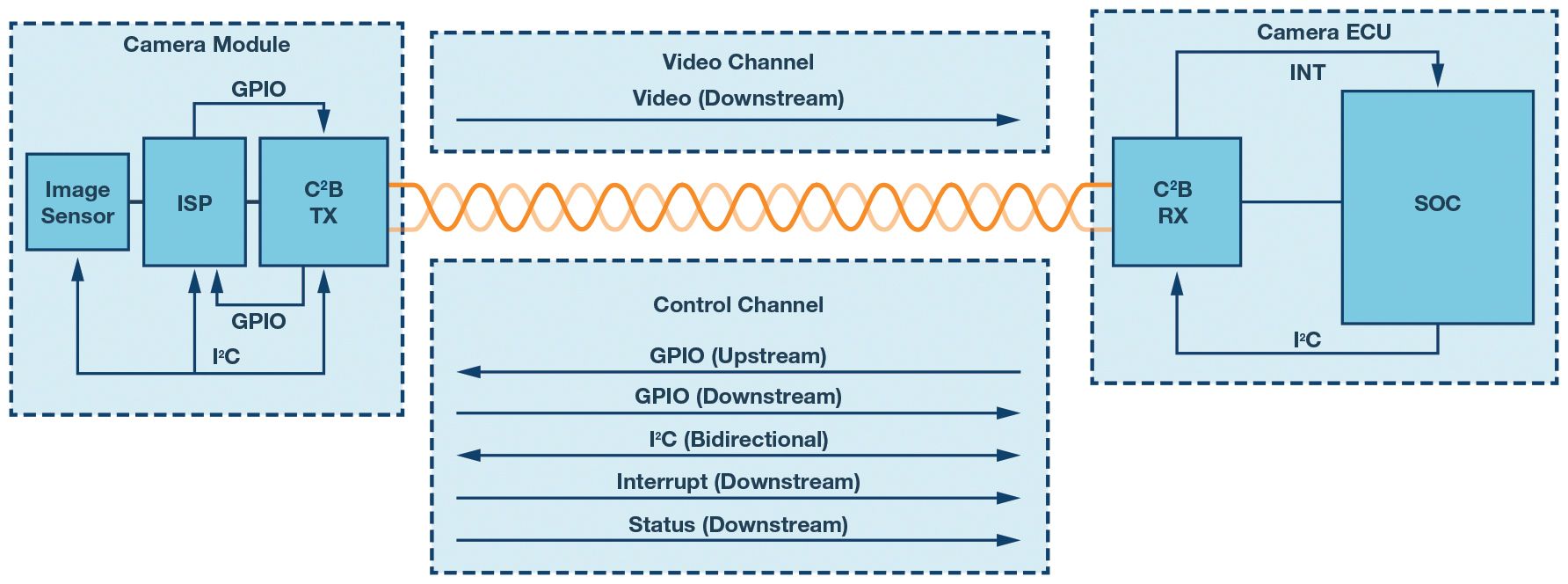

图3.C2B 信号链。
该 C2选择 B 传输格式是为了为该汽车用例提供最大的鲁棒性。与其他解决方案相比,信令方案可将电缆带宽要求降低 10×。重用现有基础设施可以大大简化对高清摄像机的升级,而无需对新基础设施进行认证,因为现有基础设施已经在现场经过多年的验证。此外,由于 C 使用的优化传输方案2B技术,它支持更长的电缆长度(长达30米),使OEM能够自由支配其基础设施设计,并消除其他技术的限制。
C语言数据格式的选择2选择 B 传输是为了提供优于现有电缆和连接器基础设施的出色视频质量和卓越的 EMI/EMC 性能。高清视频质量在支持较低带宽的基础设施上保持,特别注重保持所有高频视觉质量细节并提供真正出色的视频体验。卓越的视频质量已通过按照最新标准进行的重要视频质量测试得到验证。
虽然多级信令提供了通过低成本电缆和连接器支持高分辨率相机的机会,但它并非没有挑战。由于基础设施没有屏蔽来提供对侵略者的保护或提供辐射衰减,因此收发器设计对于确保低辐射和高抗扰度性能以满足严格的汽车EMI/EMC要求至关重要。C2B是为汽车行业定义和设计的,从一开始就满足了这一要求,并已被证明非常坚固,可以满足所有汽车EMI / EMC要求。
C2B支持许多其他功能,包括通过同一根非屏蔽双绞线电缆进行边带控制通信,从而支持远程配置相机模块,以进一步简化相机设计。C2B 还提供冻结帧检测,这是许多 OEM 的关键要求。

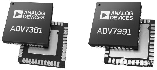

C2包括ADV7990、ADV7991、ADV7380和ADV7381在内的B类产品现已投产。
