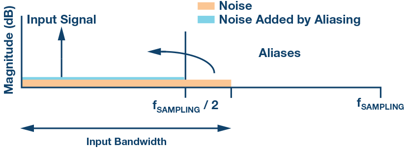

输入信号带宽是转换器的一个问题。在采样理论中,我们知道应该删除高于奈奎斯特频率(ADC采样频率的一半)的频率,否则这些频率将在感兴趣的频段中生成镜像或混叠。噪声通常具有一个频谱,其中在ADC奈奎斯特频率以上的频带中可能存在大量功率。除非我们处理这种噪声,否则它将混叠到奈奎斯特频率以下,并增加本底噪声,如图2所示,从而有效地降低了系统的动态范围。
转换器
图2.奈奎斯特折叠图像。
ADC输入信号带宽和缓冲器输出带宽是第一个需要解决的问题。为了确保噪声不会混叠,必须限制ADC输入信号的带宽。这不是一个微不足道的问题。

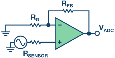

换言之,如果我们的大信号规格选择500 kHz,则小信号带宽很容易达到2 MHz或3 MHz,这可能会允许ADC对大量噪声进行采样。因此,在将模拟信号馈入ADC之前,应从外部限制小信号带宽,否则测得的噪声将是ADC数据手册规格的三到四倍,这并不好。
转换器
图3.同相放大器配置。
噪声源 噪声折合到输出端
R传感器
转换器
RG
转换器
RFB
转换器
放大器电流噪声 转换器
请记住,放大器产生的热噪声取决于放大器增益和总系统带宽。该电路的示例如图3所示,噪声源总结于表1,其中:

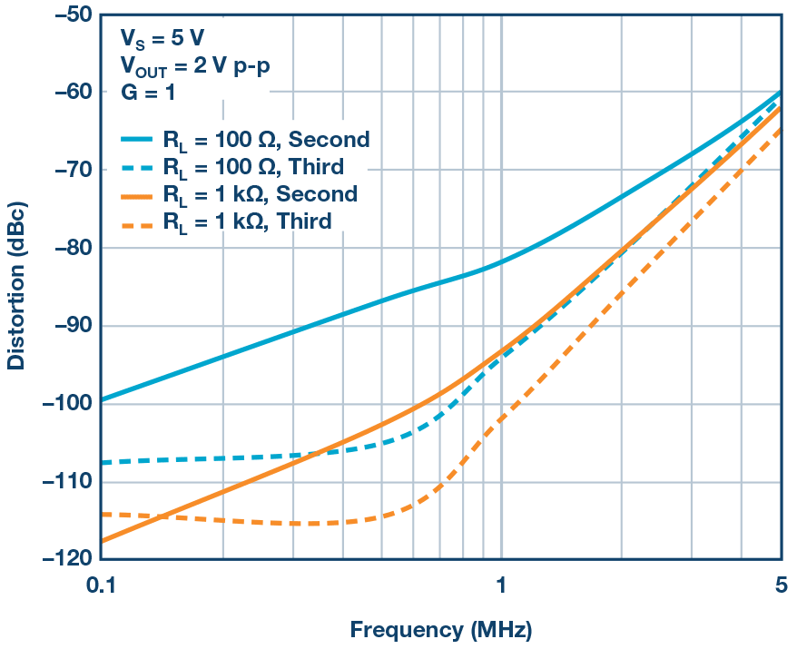

放大器的性能取决于放大器看到的假想负载。在这种情况下,低通滤波器的惩罚是THD和建立时间的下降。建立时间的增加会导致放大器无法为电容充电,从而使ADC采样的电压成为正确的最终电压。这将导致ADC输出进一步非线性。
为了说明前面的说法,图5显示了不同放大器输出电流或阻性负载之间的性能差异。图6显示了容性负载引起的小信号过冲,这会影响建立时间和线性度。
转换器
图5.AD4896-2 THD性能与负载的关系
转换器
图6.ADA4896-2的小信号传输响应与负载的关系

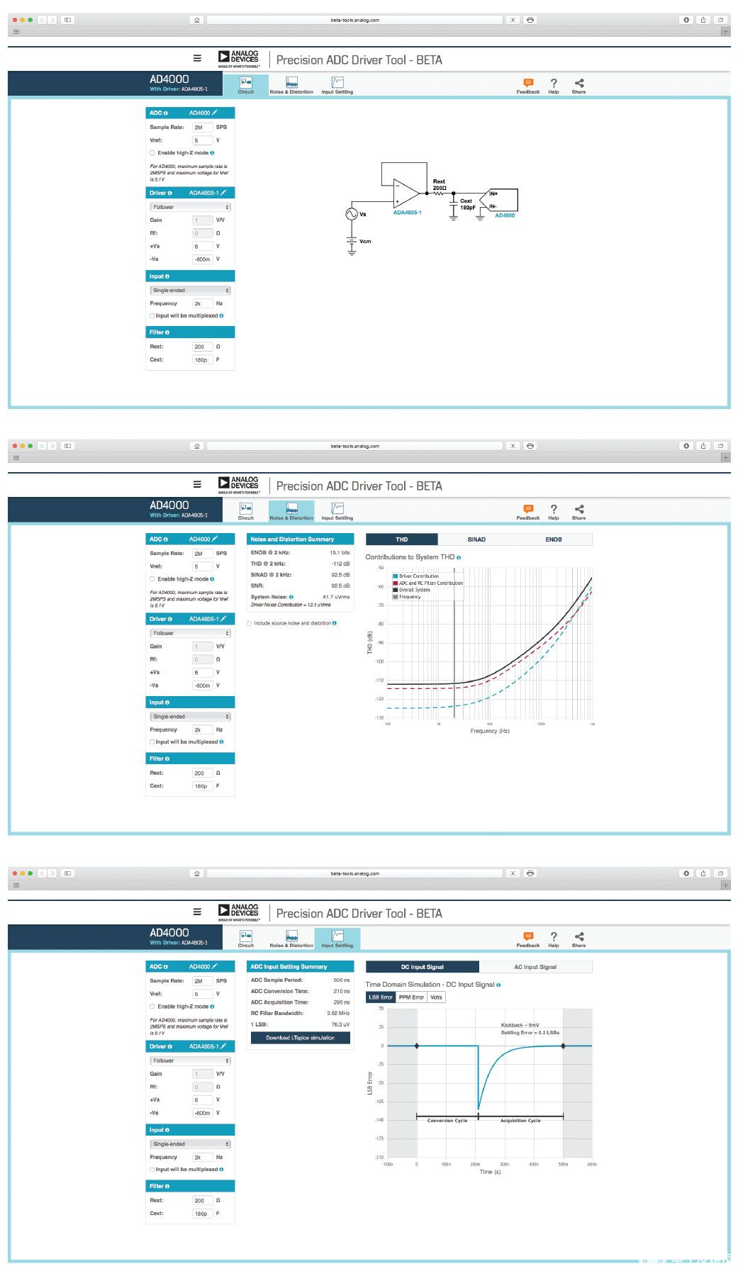

幸运的是,有一些工具可以让我们预测DAC、放大器和滤波器的组合性能,比如精密ADC驱动器工具。
该工具可以模拟反冲以及噪声和失真性能,如图7所示。
转换器
图7.精密 ADC 驱动器工具游乐场仿真。

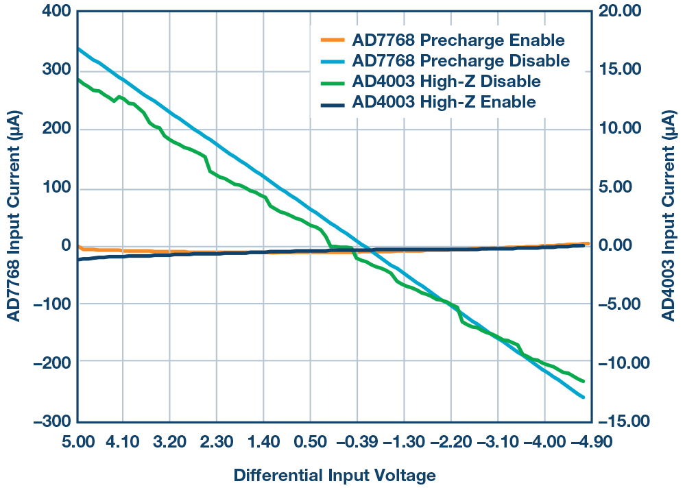

改善这种情况的唯一方法是减少回扣本身。最新的ADI转换器(如AD7768和AD4000)已采用该解决方案。
由于转换器架构不同,每个器件采用的解决方案都不同。AD4000 SAR ADC可以在低于模拟输入范围的电源下工作。所采用的解决方案称为高阻态模式,仅适用于低于100 kHz的采样频率。
在AD7768中,电源等于或高于模拟输入范围。AD7768采用的解决方案称为预充电缓冲器,与高阻态模式相反,该缓冲器的工作频率最高可达最大ADC采样频率。
两种解决方案都基于相同的工作原理;驱动ADC的主要困难是容性电荷再分配。换言之,当内部开关重新连接采样电容时,输入缓冲器和低通滤波器看到的压降越低,电压冲击就越低,从而使ADC输入电流最小化。因此,驱动ADC越容易,建立时间越短。滤波器电阻两端的压降减小,因此交流性能得到提升。
对输入电流相对于预充电缓冲器和高阻态使能和禁用的影响如图8所示。
转换器
图8.输入电流。
输入电流越高,放大器带宽应越高(即越快)。因此,输入低通滤波器带宽应该越高,这也会影响噪声。
