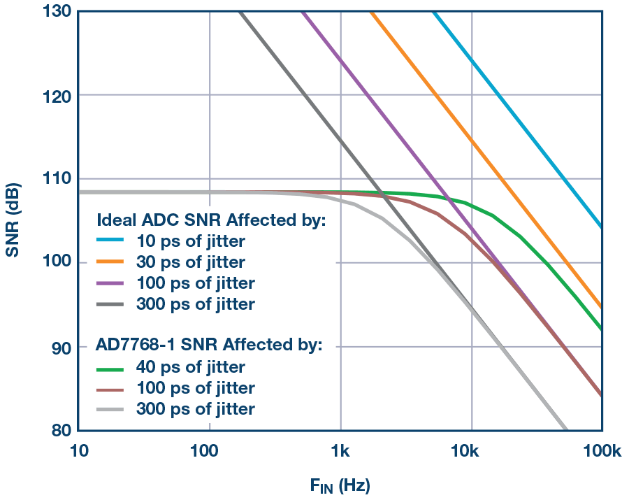

求和在不相关的噪声源上有效。通过公式2,我们显示了取决于热噪声(e²v)和抖动噪声的SNR。抖动对SNR的贡献取决于输入频率(f在).这意味着在较高频率下,SNR主要由抖动定义。图1包括公式1和公式2中受抖动影响的理想和实际ADC的曲线。图1所示的图在高速ADC数据手册中很常见,但它们通常从MHz范围开始。对于精密ADC,我们将在kHz范围内进一步显示相同的依赖关系。我们正在推动超过108 dB的SNR(见图1),这是精密ADC目前能够做到的。这就是AD7768-1派上用场的地方。
SNR
图1.信噪比与系数在在不同的抖动水平下。

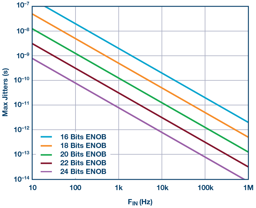

查看图1中的曲线,可以看到转换1 kHz信号(灰线)的AD7768-1仅在σt有效值超过 300 PS。我们可以重新排列变量并显示特定 ENOB 和 f 的抖动要求在:
SNR
图2.最大允许抖动与 f 的关系在在不同的转换器的ENOB上。
当今高精度转换器的目标抖动将阻止设计人员使用常见的松弛振荡器(如基于555定时器的振荡器)或许多基于微控制器或FPGA的时钟发生器。这给我们留下了晶体(XTAL)和锁相环(PLL)振荡器。MEMS振荡器的新技术进步也将是合适的。

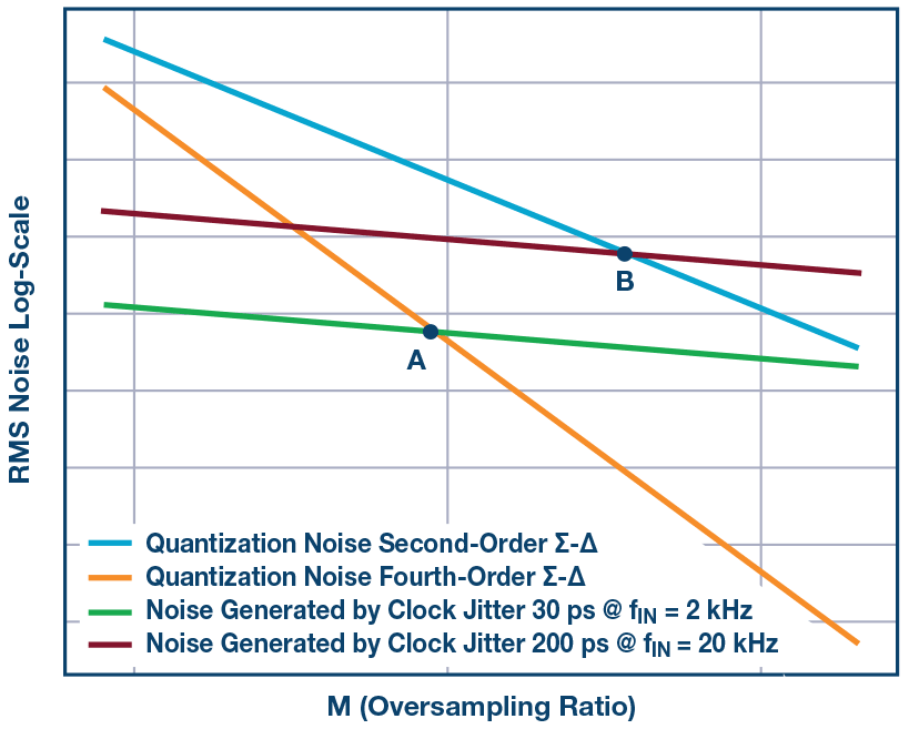

通常,仅应通过增加f来考虑抖动贡献的改善不佳S.2在理论讨论中,ADC的过采样比可以在一定程度上降低宽带抖动贡献。3对于量化和热噪声,噪声整形是抑制目标频带噪声的一种非常有效的方法。增加过采样比抑制量化噪声的速度(公式5)比噪声抖动抑制要快得多,如公式6所示。这使得抖动在利用噪声整形的过采样结构中更加突出。在奈奎斯特转换器中,这可能不会那么严重。图3以二阶Σ-Δ型ADC和新的四阶Σ-Δ型ADC为例说明了这一现象。
由 N 形成的量化噪声之间的关系千-在过采样比 M 下具有基数误差 Δ 的阶整形器:
SNR
过采样率M与抖动量之间的关系:
SNR
公式7显示了二阶噪声整形(N = 2)。你的注意力应该放在M上,因为它现在随着5的幂而变化。
SNR
SNR

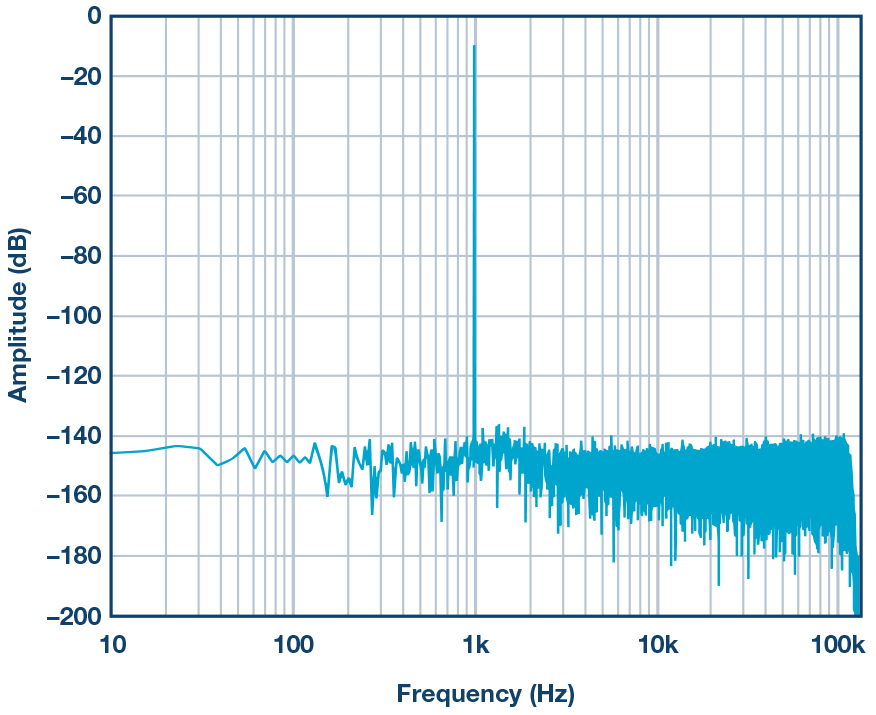

图3.过采样可将量化噪声降低到抖动以下。点(A)显示了一个四阶Σ-Δ型ADC,需要一个抖动低于30 ps的时钟。 B点显示了旧技术,其中二阶整形器不受高达200 ps电平的抖动的影响,转换20 kHz。
在不同代转换器上将看到普遍关系。一阶噪声整形器将隐藏抖动最长的时间,以~1/M的立方关系进行3,而四阶 Σ-Δ 将得到 ~1/M 的关系9.抖动充其量将减少1/M,这在很大程度上假设存在强宽带频率分量,而不是1/(f)的关系N).

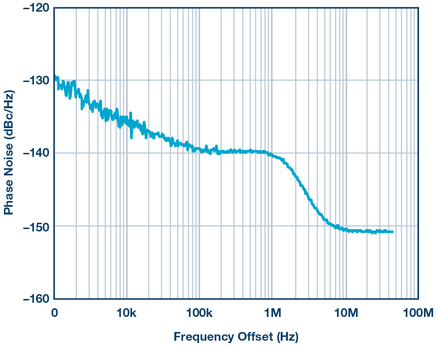

信号被时钟源失真的过程可以通过将其视为两者的混合来检查。为了进行频域分析,采用了FM调制理论。3由此产生的快速傅里叶变换(FFT)频谱是时钟源频谱与输入信号频谱混合的乘积。为了回顾ADC如何受此影响,我们引入了相位噪声。抖动和相位噪声描述了相同的现象,但根据应用的不同,一种将是首选。我们已经在公式3中展示了如何将相位噪声转换为抖动图。在积分过程中,频谱的细微差别将会丢失。
SNR
图4.100 MHz/33.33 MHz时钟发生器AD9573的相位噪声密度图。
相位噪声密度图通常随时钟源设备和PLL规格一起提供。图4所示的图对于用于电流过采样转换器的较低频率源变得更加稀缺,而是报告总抖动(均方根或峰值)。

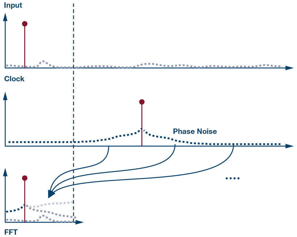

转换高振幅 A 时在信号,得到的FFT成为FM调制频谱,其中A在充当载波,时钟边带等效于信号。请注意,FFT中的相位噪声不会受到频带限制,噪声只会在切片中沉积多个别名贡献(见图6)。
在精密ADC中,通常可以依靠相位噪声的自然衰减特性,而不提供任何时钟抗混叠滤波器。通过向时钟源添加滤波来减少抖动,例如,在时钟路径中使用调谐变压器以表现出所需的频率响应。 找出积分频率的积分上限(公式4)并不容易确定。精密ADC数据手册对此没有提供太多建议。在这些情况下,需要对时钟CMOS输入进行工程假设。
精密ADC中更常见的问题发生在非常接近f的地方。在其中 1/(fN)的相位噪声形状会使SFDR变差。一个大 A在信号将充当阻塞器 - 一个在无线电接收器中更流行的术语,在这里也适用。

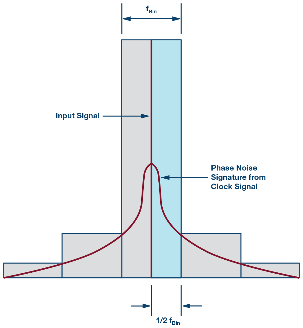

当旨在记录具有非常长捕获时间的高精度频谱时,由于时钟相位噪声频谱密度的性质,SFDR将受到很大影响。SNR和视觉FFT图可以通过更短的捕获时间(更宽的频率箱)来改善。对于给定的FFT捕获,均方根抖动应计为来自箱频率1/2的积分相位噪声。在查看图 5 时,这一点变得很明显。
SNR
图5.近载波相位噪声决定了主箱周围FFT分箱的幅度。
虽然这个技巧可能会在视觉上改善FFT图和SNR数字,但它对观察阻塞器附近的信号没有任何作用。FM调制方程的一个重要推广和简化是裙子的高度与公式8中的比率成正比:

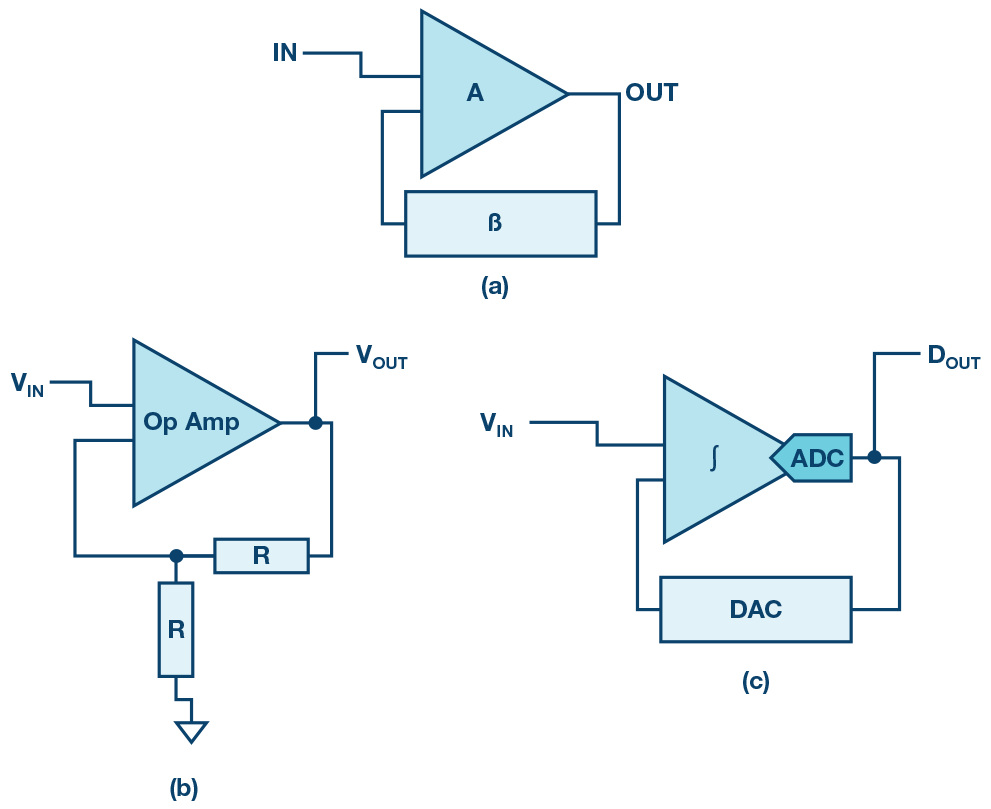

连续和离散时间Σ-Δ型ADC不仅会受到采样相关抖动贡献的影响,还会因为抖动会严重破坏其反馈环路。离散时间和连续时间调制器中DAC元件的线性度是实现高性能的关键。通过与运算放大器(运算放大器)并联,可以直观地理解DAC的重要性。如果一个人的任务是设计增益等于2的电压放大器,那么任何对电路设计有基本了解的人的初稿都将是一个运算放大器和两个电阻器。如果外部环境不是极端的,图7a所示的电路就可以完成工作。在大多数情况下,电路设计人员不必了解运算放大器即可实现出色的性能。设计人员必须选择匹配良好且精度足够高的电阻,以实现正确的增益。出于噪音目的,它们必须很小。对于热行为,热系数需要匹配。请注意,这些依赖关系都不是由运算放大器决定的。运算放大器的非理想性是该电路操作的次要因素。是的,输入电流或容性负载的影响可能是毁灭性的。需要审查压摆能力,因为如果带宽不受限制,则可能需要考虑噪声贡献。但是,只有当您没有因选择错误的电阻器而阻碍性能时,您才能解决这些问题。在Σ-Δ型ADC中,反馈比两个电阻更复杂——在这些电路中,我们使用DAC而不是电阻来执行相应的功能。DAC工作中的缺陷是非常有害的,而电路的其余部分将以类似于运算放大器电路的方式获得环路增益的优势。

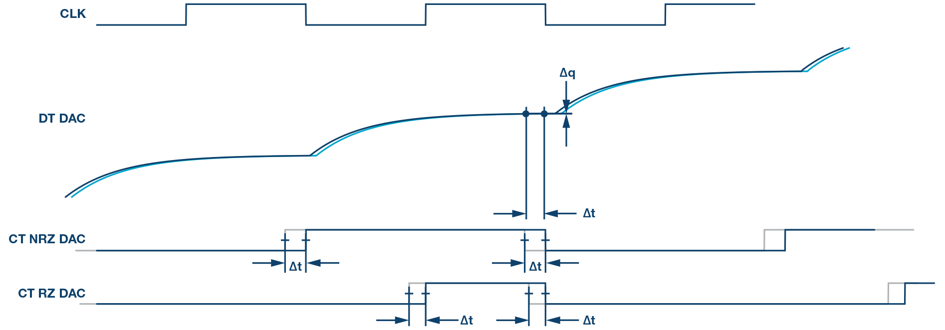

ADC采用元件改组或校准,这提供了一种处理DAC元件失配的方法。这些将错误转移到高频,但也将使用更多的定时事件,可能会增加与抖动相关的恶化。这会导致本底噪声被抖动贡献污染,从而降低噪声整形的有效性。由于调制器可以采用不同的DAC方案及其混频,例如返回零和一半返回零。深入分析这些方案的分析和数值模拟超出了本文的范围。
关于本文中的抖动,我们将仅限于图形简化。由于抖动依赖性问题存在于ADC环路内,因此一些新设计将在硅上提供倍频器,这些倍频器设计具有适当的相位噪声量。虽然这占用了系统设计人员的大量工作,但请注意,倍频器仍然依赖于良好的外部时钟和低噪声电源。在这些系统中,应考虑查看PLL文献,以了解对观察到的相位噪声的潜在威胁。图8提供了一个可视化图示,显示了不同DAC对抖动的抗扰度,显示工作离散时间DAC时的依赖性呈指数级减小。
SNR
图8.离散时间DAC在一定程度上不受抖动的影响,而在连续时间DAC中,变窄的脉冲将对抖动产生显著的性能依赖性。

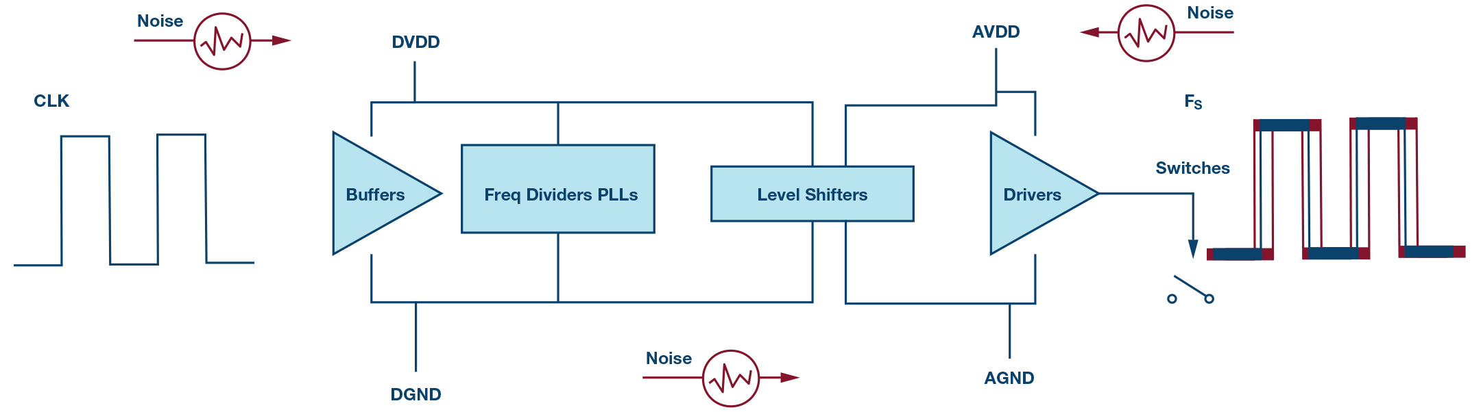

在将边沿传送到采样开关之前,数字时钟可能通过各种缓冲器和/或电平转换器在ADC内路由。如果ADC具有模拟电源引脚,则使用电平转换器,并可能成为抖动源。通常,芯片的模拟侧将具有更高电压的器件,具有更长的转换时间,因此抖动灵敏度会提高。一些最先进的器件在板上的时钟和线性电路之间进一步分离模拟电源。
SNR
图 11.受DVDD、AVDD以及AGND和DGND之间不同电源域引入的噪声干扰的采样时间。

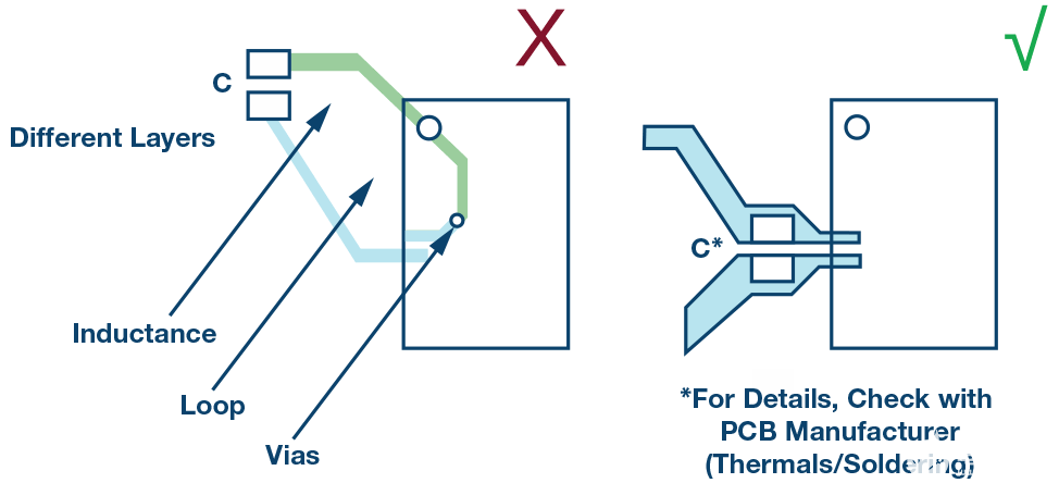

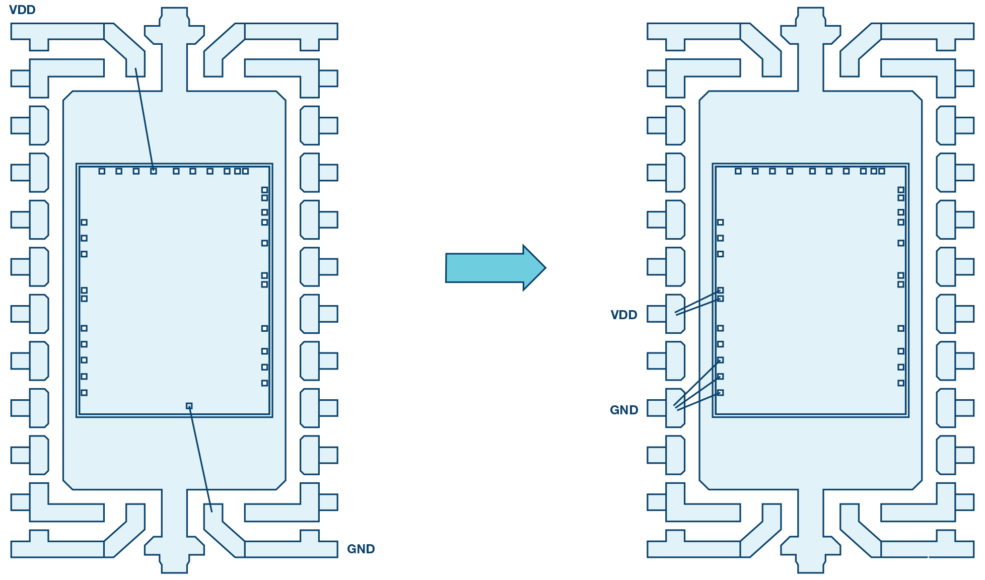

去耦电容:选择合适的去耦电容
电源噪声引起的抖动将因去耦质量而减少或放大。一些Σ-Δ调制器在模拟和数字侧将具有大量数字活动。这可能导致具有信号或数字数据相关干扰的非特征杂散。高频电荷输送应限制在设备附近的短回路内。为了适应最短的键合线,好的设计沿芯片的细长侧使用中心引脚。这些限制对于放大器和低频芯片来说不是常见的问题,它们可能有 VDD和 V党卫军角处的引脚如图 12 左侧所示。PCB设计应利用这些功能,并在引脚附近保持高质量的电容器。
SNR
图 12.线性电路(左)和时钟电路(右)的供电方案。
SNR
图 13.去耦电容的位置不正确(左)和正确(右),以降低抖动。

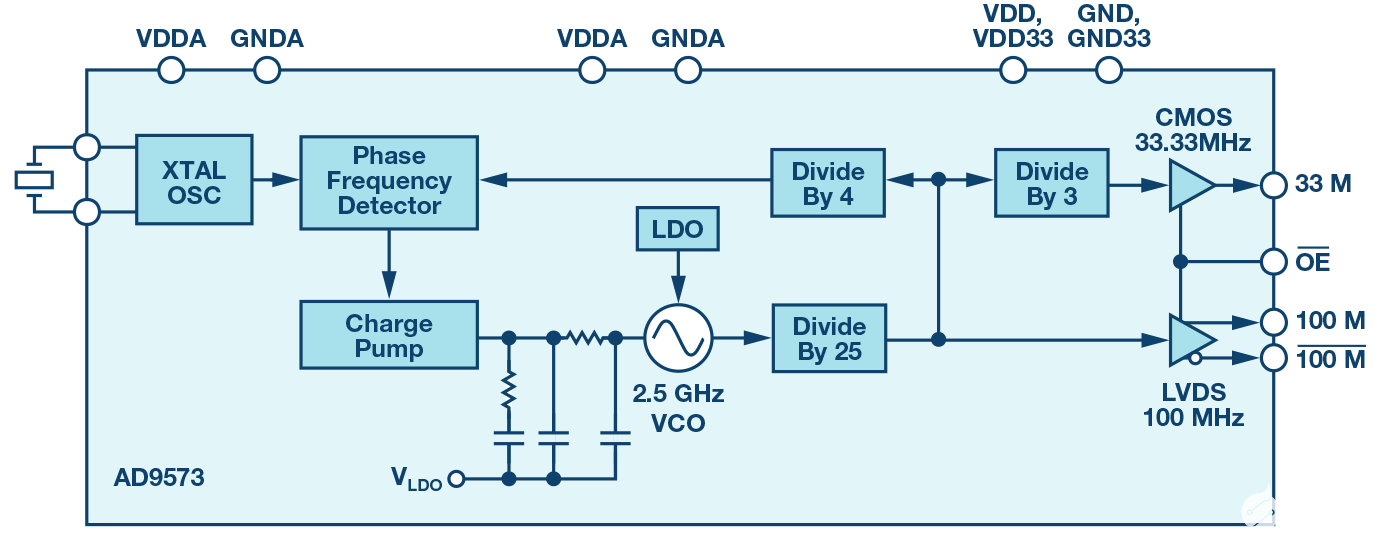

更快的时钟具有较少的抖动,因此如果功率限制允许,在外部或内部使用分频器来提供所需的采样时钟可以改善情况。设计带隔离器的系统时,请检查其脉冲宽度。如果标记空间比较差,则偏斜会干扰模拟性能,在极端情况下,可能会锁定IC的数字侧。在精密ADC中,您可能不需要光纤时钟,但使用更高的频率可以提供最终的性能。在图14中,出于同样的原因,AD9573在内部仅使用2.5 GHz来提供干净的33 MHz和100 MHz。如果ADC之间不需要精确同步,晶体电路可以非常稳健,具有个位数ps抖动。对于精密ADC,晶体放大器在100 kHz输入时的性能优于22位。这种性能是难以超越的,也解释了为什么XTAL振荡器在可预见的未来会一直存在。
SNR
图 14.AD9573的详细框图

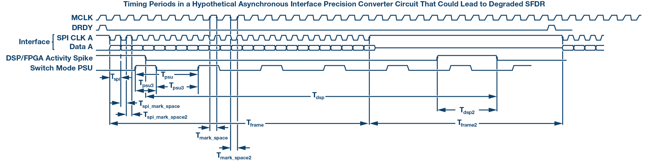

在图15中,标记了各种时序周期,这很容易干扰SFDR或导致抖动。当SPI通信未锁定到MCLK的频率时,可能会发生杂散。掌握布局技术是缓解此问题的最大资产。频率表现为混叠降频干扰源,但也表现为拍频和互调产物。例如,如果SPI以16.01 MHz运行,MCLK以16 MHz运行,则可以预期在10 kHz时产生杂散。

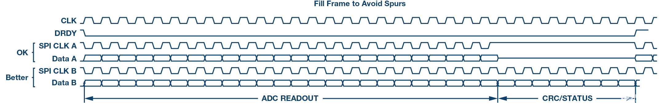

除了良好的布局之外,减少杂散的另一种方法是将它们移到感兴趣的波段之外。如果MCLK和SPI可以进行频率锁定,则可以避免很多干扰。即便如此,SPI中仍然存在空闲期的问题,导致场地繁忙,这仍然会造成干扰。您可以使用界面功能来发挥自己的优势。ADC 中的接口特性可提供状态字节或循环冗余校验 (CRC)。这可能提供了一种抑制杂散的好方法,并具有这些功能的额外好处。空闲时钟(甚至是未使用的 CRC 字节)有利于均匀填充数据帧。您可以选择忽略CRC,但仍然可以获得打开它们的好处。当然,这意味着数字线路上的额外功率(图 18)。

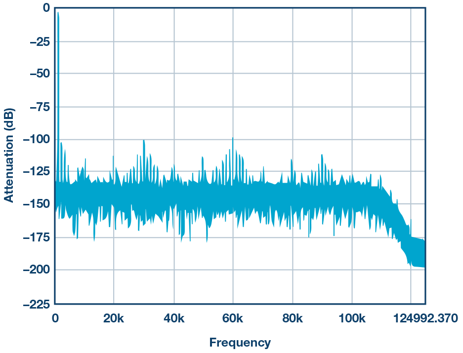

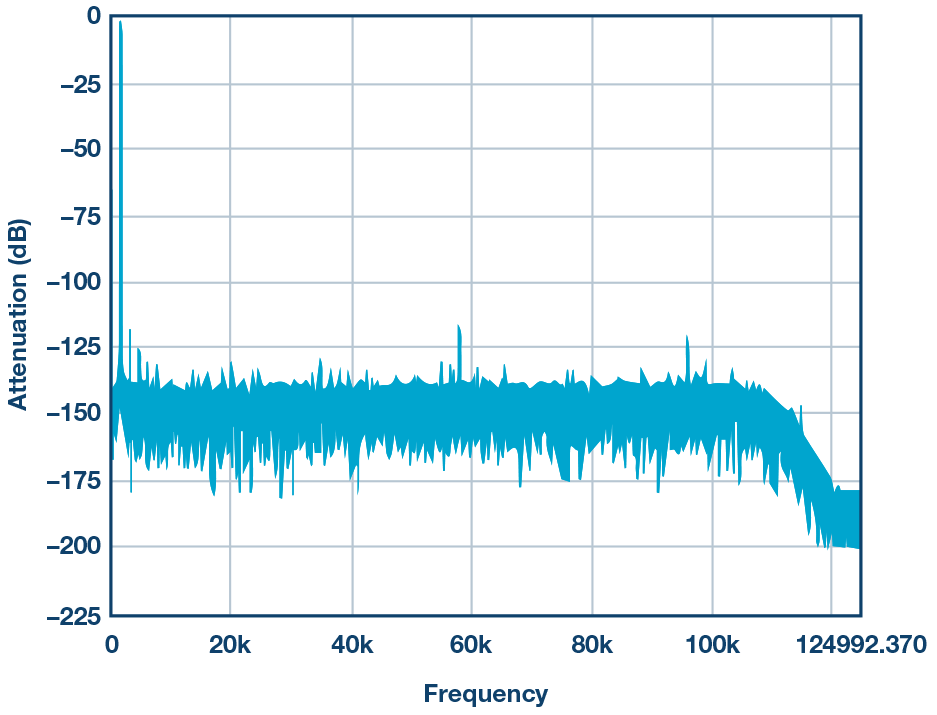

2018年,ADI发布了AD7768-1,这是一款超高精度ADC,失调电压低于100 μV,平坦频率响应一直到100 kHz。它已成功设计到能够超过 140 dB 的 SFDR 系统中,其中抖动已被证明在具有满量程输入的音频频段之外可以忽略不计。它包含一个板载RC振荡器,能够提供参考点来调试干扰时钟源。这种内部RC虽然不提供低抖动,但可以提供微分方法来发现杂散源。ADC采用内部开关电容滤波技术,但也使用时钟分频器来减轻抗混叠滤波器的压力。内部时钟分频器可确保一致的性能,从而能够使用通常从隔离器接收的偏斜时钟进行操作。电源位置非常适合通过短内部键合限制外部 ESR/ESL 效应。毛刺抑制在时钟输入焊盘中实现。使用应用板进行的性能扫描显示抖动为30 ps rms的性能,这应该可以满足广泛的应用。如果您的任务是测量140+ dB的SFDR,AD7768-1可能是您最快的测量方法,其功耗仅为以前使用便捷电源轨所需功率的一小部分。
SNR
图 19.AD7768-1的频谱,具有正确设计的PCB和时钟电路。
