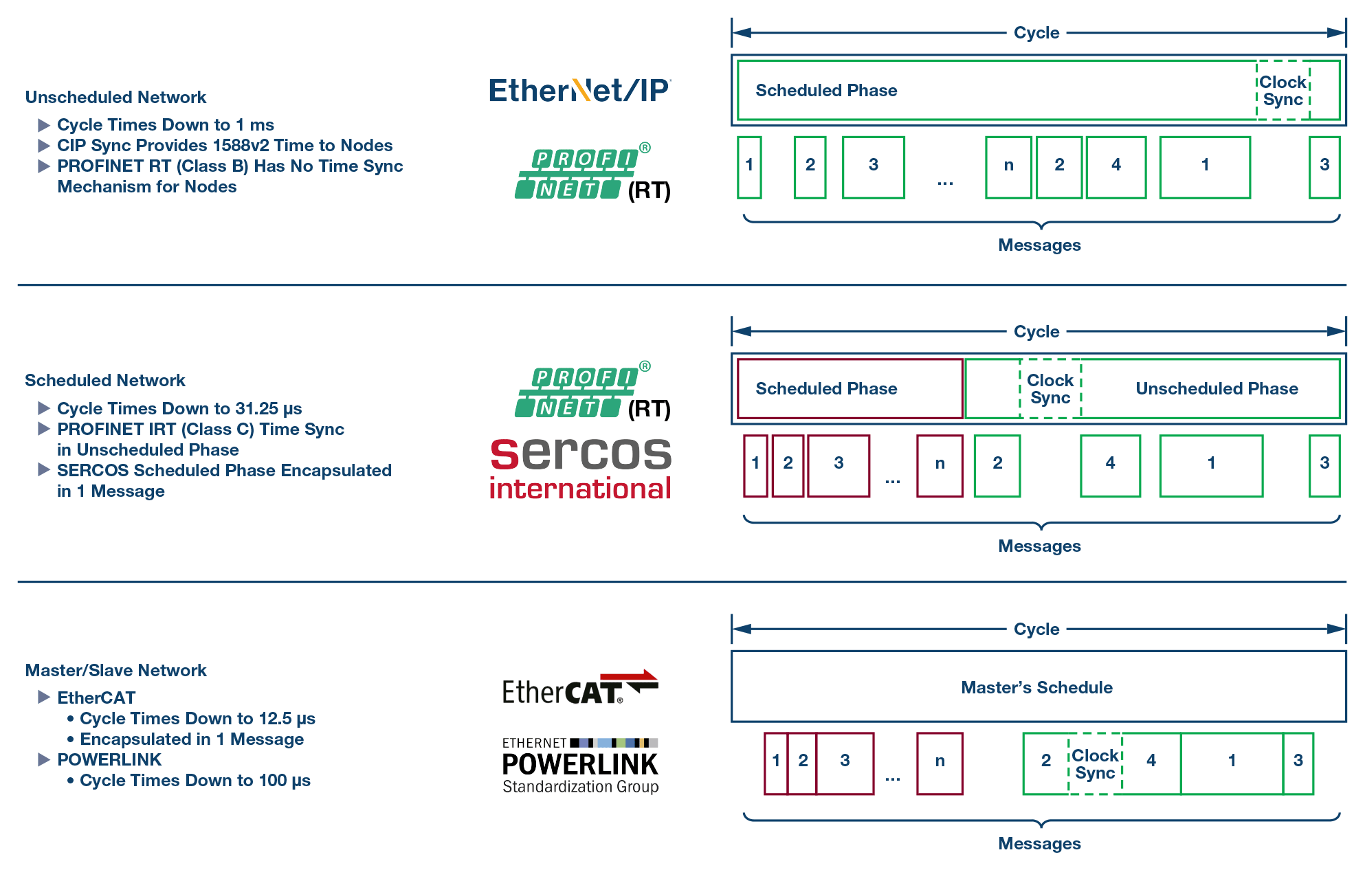

以PROFINET和EtherCAT为例说明的实时扩展
由于负责以太网标准化的IEEE没有解决问题的解决方案,因此该行业开发了自己的解决方案,再次证明了其创新性。这些解决方案都有其优点和缺点,最终针对不同的市场。
以太网
图3.协议概述。
PROFINET:普遍适用
PROFINET提供了两种互补的解决方案。PROFINET RT是一种工厂自动化解决方案,循环时间长达1毫秒,RT直接基于标准以太网。以太网的可能性(例如,服务质量(QoS,优先级))被用来优先考虑实时流量。这很有帮助,但 QoS 并不能完全解决资源和延迟问题。这就是限制软实时的原因。与网络中使用的其他协议(如HTTP,SNMP和TCP / IP)的良好兼容性是该技术的明显优势。

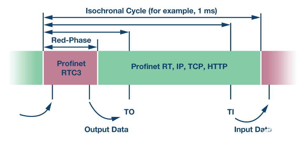

以太网
图4.普罗菲特 IRT.
对于硬实时,PROFINET提供同步实时(IRT)扩展。在这里,部分以太网带宽专门保留给通过扩展到标准以太网硬件的 IRT 流量。这是通过IRT节点中时钟的精确同步来实现的。因此,可以在每个周期中阻塞正常流量的通道(红色阶段)。只有处于红色阶段的 IRT 帧才能到达网络。此外,网络参与者在预先计算的时间精确地发送IRT帧,从而在红色阶段内实现效率最大化。IRT 帧在网络中移动几乎不会滑移。这样做的一个优点是它将所有其他流量必须等待的红色阶段的长度限制在最低限度。红相最多可占用以太网通道带宽的50%。
如前所述,全长(1552字节)以太网帧需要大约124 μs的线路。如果PROFINET IRT占用最大50%的带宽,则最快周期时间为2 × 124 μs = 248 μs,四舍五入时为250 μs。只有这样,其他协议(如HTTP)才能以不变的形式与之共存。
由于PROFINET 2.3用于IRT的优化,包括快进,动态帧打包和分段,因此可以缩短到31.25 μs的更快循环时间。
EtherCAT:以太网现场总线
在EtherCAT的开发中,一开始还有其他要求。EtherCAT 是基于物理以太网(即第 1 层)的现场总线。甚至第 2 层也针对现场总线应用和高吞吐量进行了优化。EtherCAT没有经典的以太网桥接器。它使用求和帧报文,这使得数据传输特别高效。与普通以太网不同,普通以太网中涉及设备之间通信的每个设备发送单独的帧,EtherCAT每个周期发送一个帧。但是,此帧包含寻址设备的所有数据。当EtherCAT帧由设备转发时,该特定设备的数据将实时插入帧并从帧中取出。通过这种方式,在极端情况下可以实现甚至小于 31.25 μs 的极短循环时间。
EtherCAT还具有时间同步功能。为了使PC上并不总是理想的以太网接口能够用作EtherCAT的主站,我们付出了很多努力。
以太网流量(如 Web 或 TCP/IP 流量)只能通过 EtherCAT 以背负式方式分小部分传输;在网络上直接共存是不可能的。
其他人呢?
POWERLINK采用与EtherCAT相同的基本方法;它完全控制以太网,并通过搭载到节点来传输 IP 应用程序。但这是他们唯一的共同点。POWERLINK不使用求和帧协议。然而,它在实际应用中的表现同样出色。
与IRT一样,SERCOS具有保留带宽,但在其中使用求和帧协议。SERCOS允许其他协议共存。

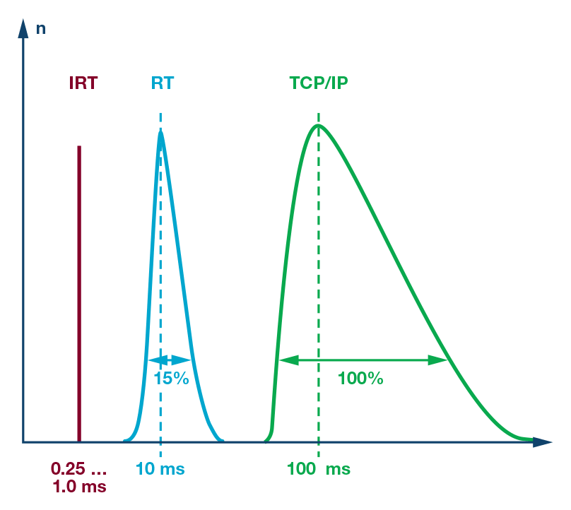

以太网
图6.硬实时 (IRT)、软实时 (RT) 和 IT 协议 (TCP/IP) 的延迟/抖动大小。
很多帮助很大吗?非实时
今天,我们在工业自动化中使用100 Mbps以太网,很快千兆以太网将可用。但是,更高的速度并不自动意味着保证延迟和保证传输。因此,对于硬实时,总是需要特殊的机制。有了TSN,它们现在是标准化的。
