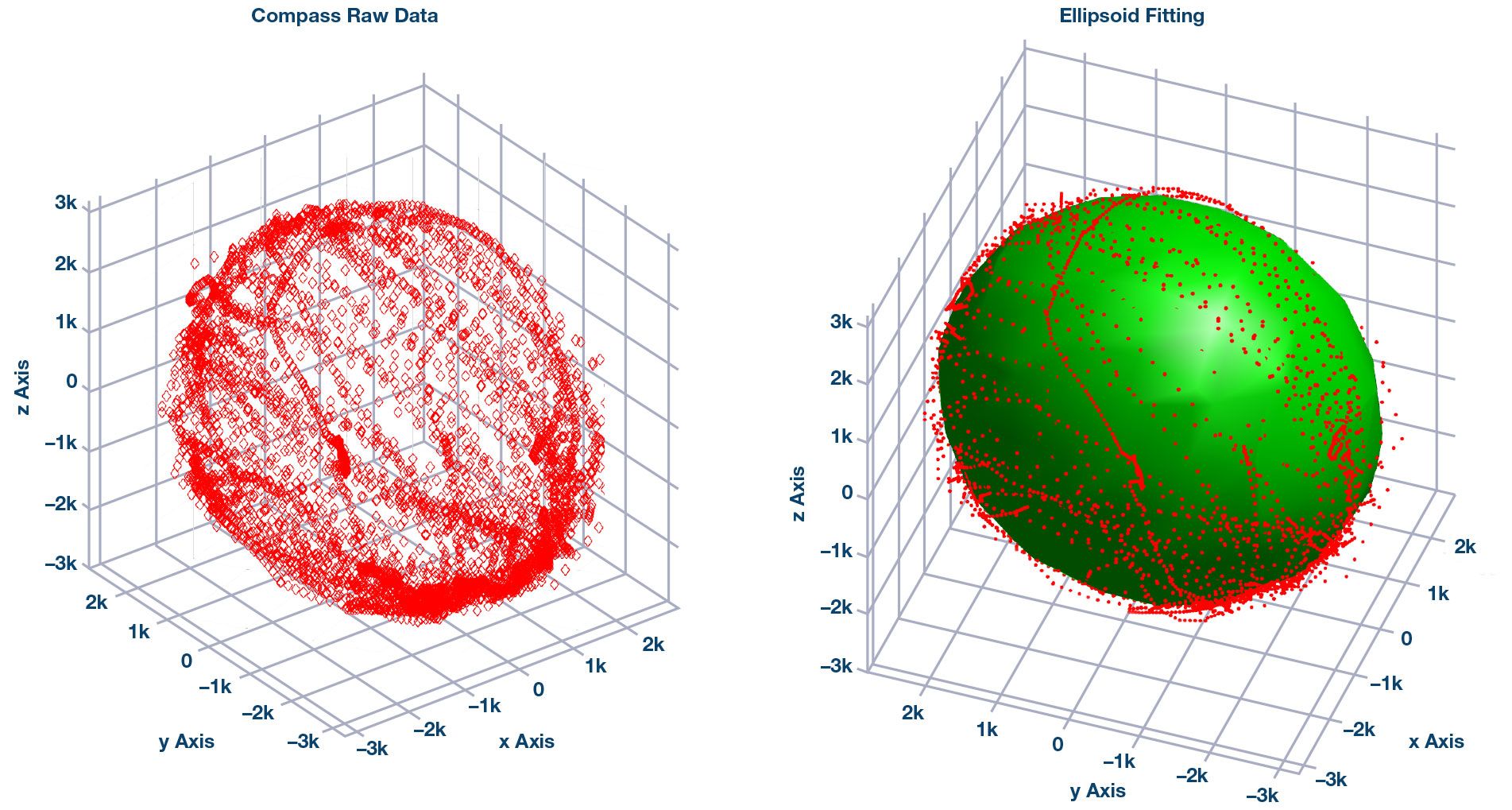

通常用于校准磁传感器的方法是将传感器旋转为 x-y 平面上的圆,然后绘制数据。一个地方的地磁场强度是一个常数值,所以绘制的数据应该是一个圆;但是,实际上,我们将看到一个椭圆形,这意味着我们需要将椭圆移动并重新缩放为以零为中心的圆。
上面提到的2D校准方法有一些缺点,需要一个加速器来测量其倾斜度。我们使用3D球面拟合方法来校准罗盘传感器。首先,我们需要将传感器旋转到 x-y-z 空间中的每个方向,并在 3D 坐标中绘制其值。然后,我们需要使用最小平方误差(MSE)方法将数据拟合为椭球体。
椭球方程可以表示为
机器视觉
其中 X、Y 和 Z 是指南针在其三个方向上输出的地磁分量。将这些值拟合到椭球体意味着我们需要获得系数的最佳值集。我们将系数定义为:
机器视觉
拟合时,我们将向量定义为:
机器视觉
因此,我们需要计算一个最佳σ,并使用公式 2 找到最小值:
机器视觉
这样我们就可以得到如图 1 所示的拟合结果。
机器视觉
图1.原始罗盘数据分布(左)和使用椭球拟合后的罗盘数据(右)。

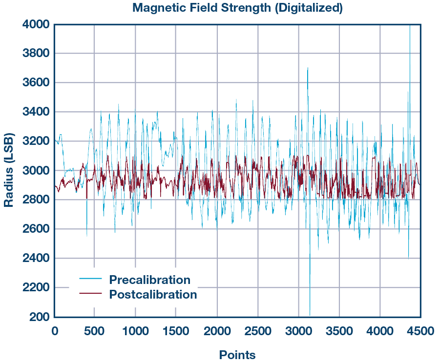

校准后,我们可以看到测量的磁场强度(球体半径)将保持在几乎恒定的值,如图3所示。
机器视觉
图 3.校准前和校准后校准之间的磁场比较。

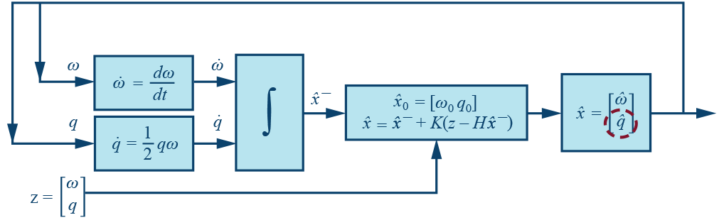

该过程可以简单地描述为图4中的框图。
机器视觉
图4.用于更新态度的卡尔曼滤波流程图。

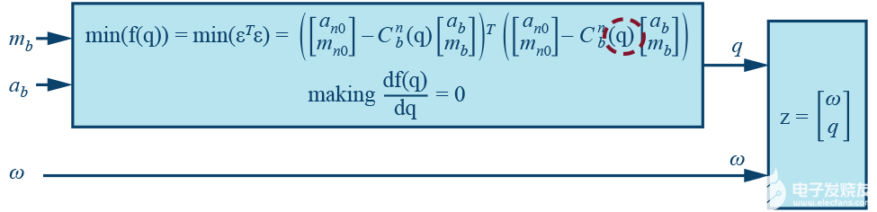

基于MSE的传感器融合
在上一节中,观测变量为
机器视觉
其中没有来自指南针的信息。由于ω是角速率,我们只能使用四元数来导入罗盘数据q。我们使用MSE方法得到q,即观测变量中的分量。
我们定义变量如下:
mb和一个b:体框内的罗盘磁力值和加速度值。
mn和一个n:导航框中的罗盘磁值和加速度值。
mn0和一个n0:导航坐标系中的初始静态罗盘磁值和加速度值。
机器视觉
是从车身框架到导航框架的姿态变换矩阵,用四元数表示,可以写成
机器视觉
这给了我们导航框架中的初始值与从正文框架实时映射到导航框架的值之间的误差,ε。
基于前面的定义,MSE方法可用于获得最佳
机器视觉
通过最小化公式8:
机器视觉
通过取 f(q) 的推导并使其等于零,
机器视觉
我们将得到方差含义的最佳 Q。我们使用高斯-牛顿方法求解上述具有一阶梯度收敛的非线性方程。

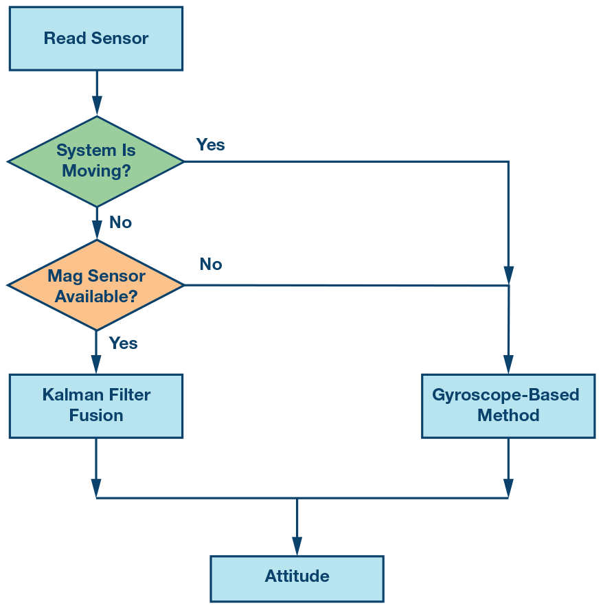

如前所述,我们经常遇到无法使用指南针传感器的情况。如果磁数据受到干扰,求解的姿态精度将比仅使用IMU时差。因此,我们使用松耦合来判断磁性传感器是否可用。当磁性传感器不可用时,我们将仅使用 IMU 来查找姿态,当磁性传感器可用时,我们将使用融合算法来查找姿态,如图 6 所示。
机器视觉
图6.姿态计算流程图。
在获得新数据后,或者在新的姿态求解周期中(在某些系统中,采样周期与姿态解析周期不同,但我们在这里进行单样本周期解析),我们计算加速度的大小。如果它不等于 1 g,我们将不使用加速器的输出进行姿态计算。然后我们计算指南针输出的大小,并将其与初始值进行比较。如果它们彼此不相等,我们将不会在此循环中使用地磁传感器的数据。当两个条件都满足时,我们将使用卡尔曼滤波器并进行MSE融合。

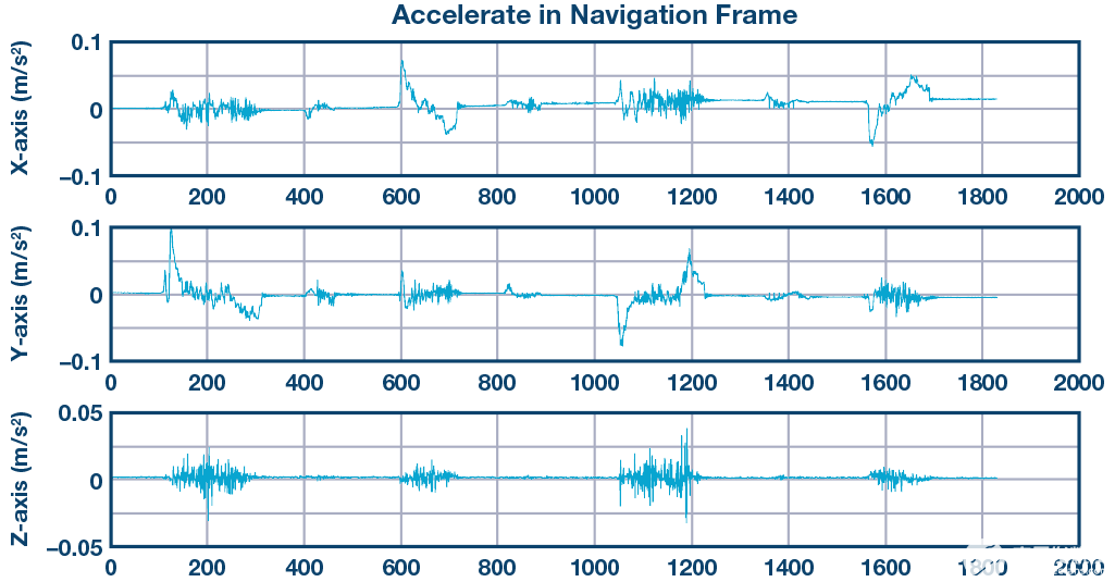

如图 8 所示,当系统沿 X 方向移动时(投影到导航帧后),Y 方向也会产生加速度,积分后,Y 方向速度不会为零,这意味着即使我们只在 X 方向移动,航位推算系统仍然会给我们 Y 分量。
机器视觉
图8.导航框架中三个方向的加速度。

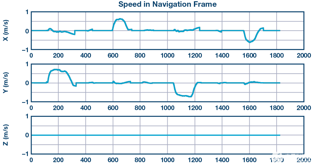

基于第三个运动学假设,我们可以使用ZUPT来消除这个误差。ZUPT后的积分速度如图9所示。
机器视觉
图9.导航框架中三个方向的速度。
尽管我们使用了第三个假设,如前所述,但仍然无法完全消除该错误。误差消除取决于设置的零加速度和零速度的阈值。但是,大多数错误已得到纠正。

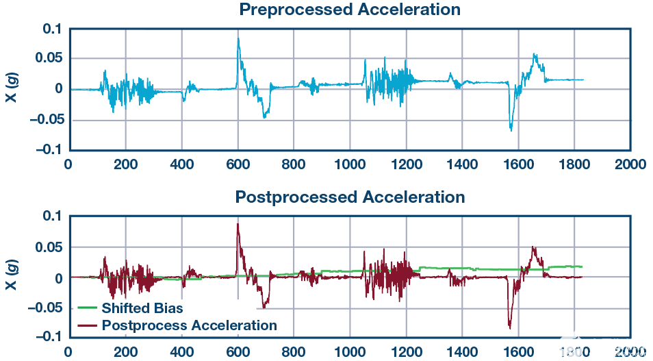

基线移位取消
尽管使用了ZUPT,但有时仍可能无法达到零加速度。这导致两个因素:
我们不能使用ZUPT完全消除偏置不稳定性误差和速度随机游走。
我们解决的姿态有一些误差,这将导致投影(从车身框架到导航框架)加速度误差。

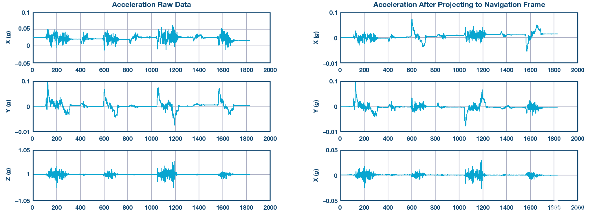

以图 10 为例。图10中的左图是ADIS16470的原始数据(主体框架),图10中的右图是导航帧中预测的加速度。可以看出,当它停止运动时,预计加速度不为零。由于它总是在变化,我们称之为基线转移。
机器视觉
图 10.车身框架(左)和导航框架(右)中的加速度。
为了消除基线偏移,我们需要实时连续获取偏移偏差,并将其从预计加速度中减去。结果如图 11 所示。
机器视觉
图 11.基线偏移消除之前(顶部)和之后(底部)的加速度。
上图是基线偏移消除前的加速度,下图中的绿色轨迹是我们计算的基线偏移,红色曲线是基线偏移取消后的加速度。

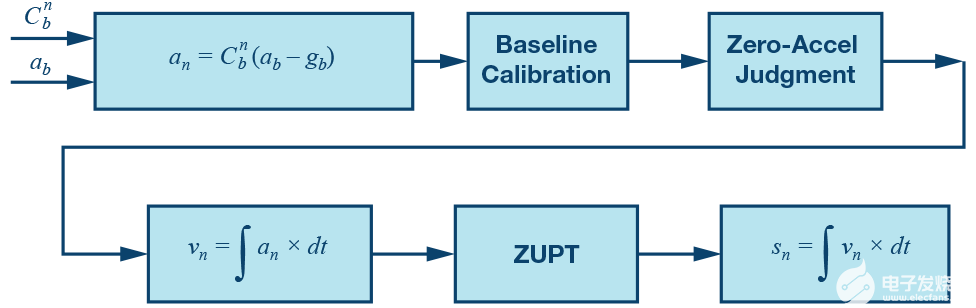

航位推算过程可以使用图 12 中的框图简要描述。我们输入车身框架加速度一个b和态度转换矩阵(来自 AHRS)
机器视觉
到灾难恢复系统。完成此操作后,我们将在导航框架中获得位置。
机器视觉
图 12.航位推算的流程图。

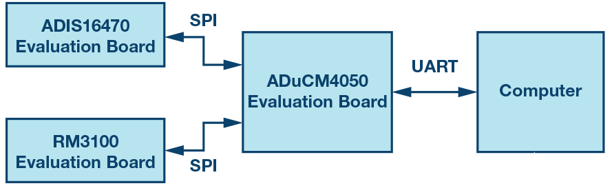

如图13所示,我们使用SPI端口将ADIS16470评估板和RM3100罗盘评估板连接到ADI的ADuCM4050板,从而构建系统。ADuCM4050调整数据格式并进行时间同步(因为IMU和指南针的数据速率不同)。然后使用UART将捕获的数据传输到计算机。所有计算,包括校准、AHRS 和 DR,都在 MATLAB 中执行。®
机器视觉
图 13.实验平台设置。
该实验是通过将电路板和计算机放在转椅上并在我们的实验室中将转椅推一圈来实现的。

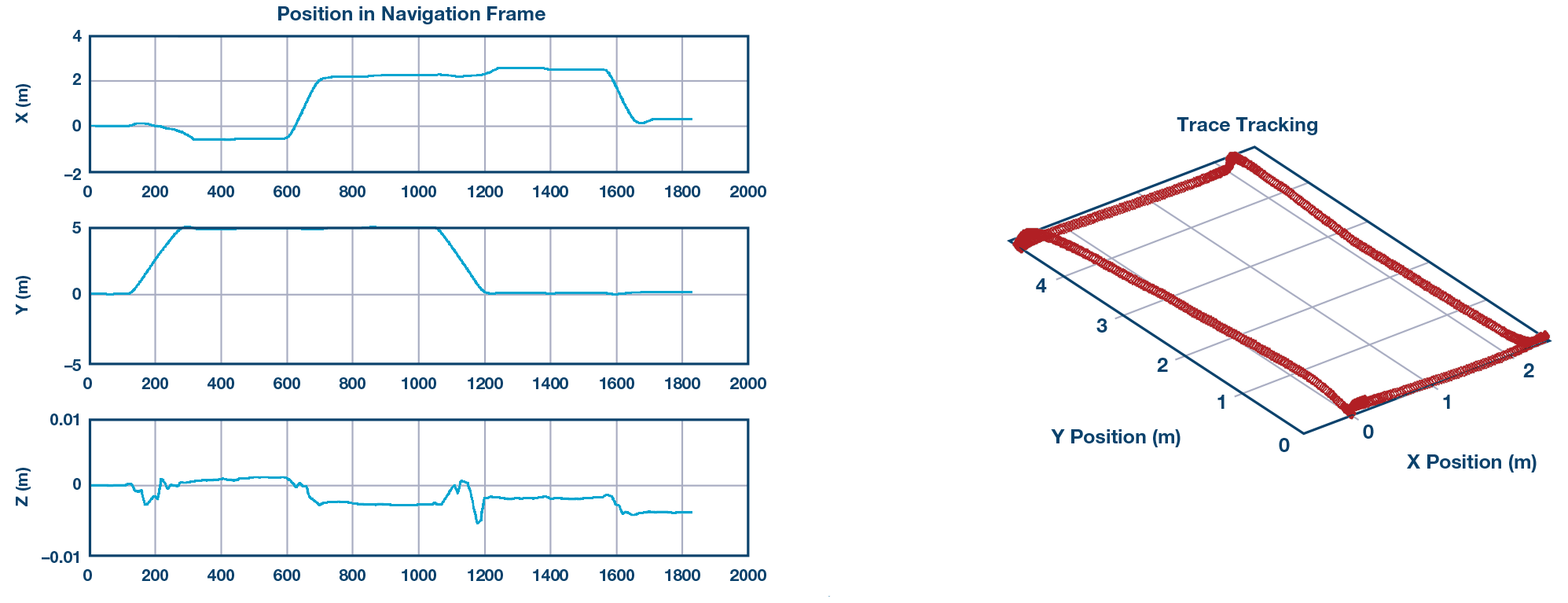

DR 输出:具有 X-Y-Z 位置和 3D 图的航位推算结果如图 15 所示。
机器视觉
图 15.仓位计算结果。
