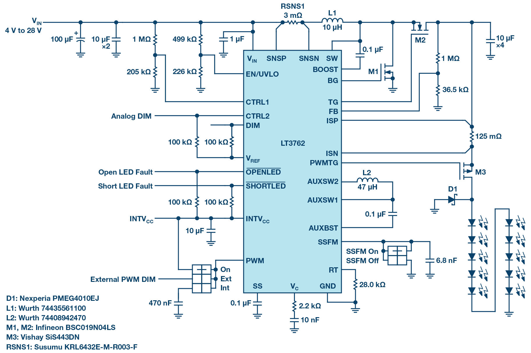

LT3762 具有一个内部 PWM 发生器,该发生器使用单个电容器和一个直流电压来设定频率和脉冲宽度以实现高达 250:1 的 PWM 调光比,并且还可以使用一个外部 PWM 信号来实现高达 3000:1 的调光比。图2中的原理图显示了使用LT3762的演示电路应用(DC2342A),LT3762配置为在4 V至28 V输入电压范围内以2 A电流为高达32 V的LED供电。LT3762 同步升压 LED 控制器采用 4 mm × 5 mm QFN 封装以及 28 引脚 TSSOP 封装。
DC-DC
图2.32 V、2 A LT3762升压LED驱动器。

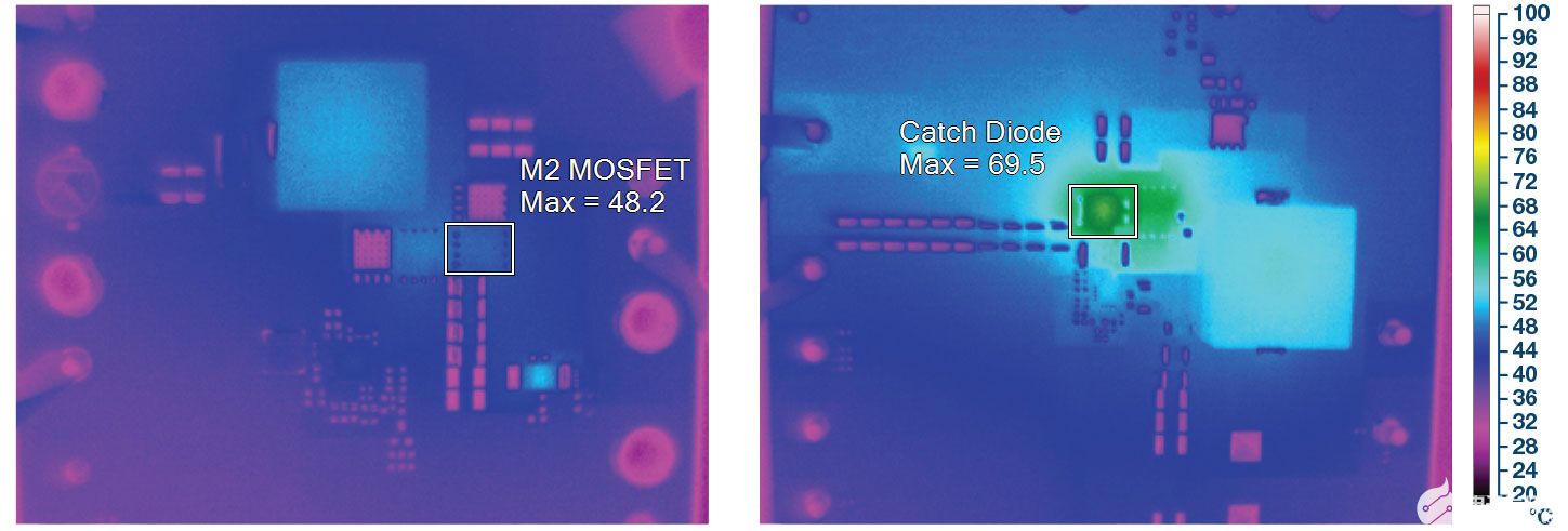

在异步DC-DC转换器拓扑中,肖特基箝位二极管用作无源开关,以简化转换器对单个MOSFET进行脉宽调制的控制方案。虽然从控制角度来看,这确实简化了事情,但它限制了可以输送到输出的电流量。肖特基二极管与PN结器件一样,在任何电流通过器件之前都会经历正向压降。由于肖特基二极管中的功耗是其正向压降和电流的乘积,因此与传导相关的功耗在过高的输出电流水平下会导致几瓦的损耗,从而导致肖特基二极管升温,从而导致转换器效率低下。
LT®3762 同步开关转换器不会遇到与异步转换器相同的输出电流限制。这是因为同步转换器用第二个MOSFET取代肖特基二极管。与肖特基二极管不同,MOSFET没有正向压降。相反,MOSFET具有一个小电阻,当器件完全增强时,该电阻从漏极到源极形成。MOSFET在高电流下产生的传导损耗远低于肖特基二极管,因为功率损耗与通过器件的电流平方和漏源电阻的乘积成正比。即使在7 V的最低全功率输入电压下,MOSFET也仅承受约30°C的温升,如图3所示。
DC-DC
图3.在相同的测试条件下,使用类似的元件选择,同步LT3762(左)为32 V的LED串供电,电流为2 A,温升远低于异步LT3755-2电路(右)中观察到的温升。热性能的提高归因于用同步MOSFET取代肖特基箝位二极管,从而消除了二极管正向压降引起的损耗。

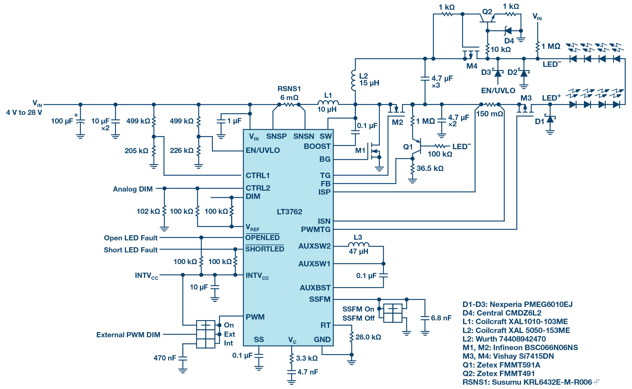

与ADI公司的大多数其他升压LED驱动器一样,LT3762 可以重新配置为以升压配置为 LED 供电,也可以重新配置为降压 (降压模式) 和升压 / 降压 (降压-升压模式和升压-降压模式)。在这些升压转换器拓扑变体中,ADI公司获得专利的升压-降压模式配置能够用作升压/降压转换器,并具有低EMI工作的额外优势。这种拓扑利用两个电感器,一个面向输入,另一个面向输出,以帮助滤除开关产生的噪声。这些电感器有助于抑制耦合到输入电源和可能连接的其他器件以及 LED 负载的 EMI。
可以在升压-降压模式拓扑中添加额外的电路,以提供LED的短路保护–节点到GND。图 5 中的原理图示出了在添加此保护电路的情况下,LT3762 处于升压-降压模式配置。如果 LED 指示灯–短路至GND,M4被迫关断,阻断通过电感器到达输入的传导路径,防止电流过大。当 M4 被迫关断时,D3 将 EN/UVLO 引脚拉低以阻止转换器开关,直到短路消除。此保护电路与 LT3762 的内置开路 / 短路检测功能结合使用,使得该解决方案能够在恶劣环境中经受各种故障条件的考验。
DC-DC
图5.LT3762的25 V、1.5 A升压-降压配置,内置LED–接地短路保护。
